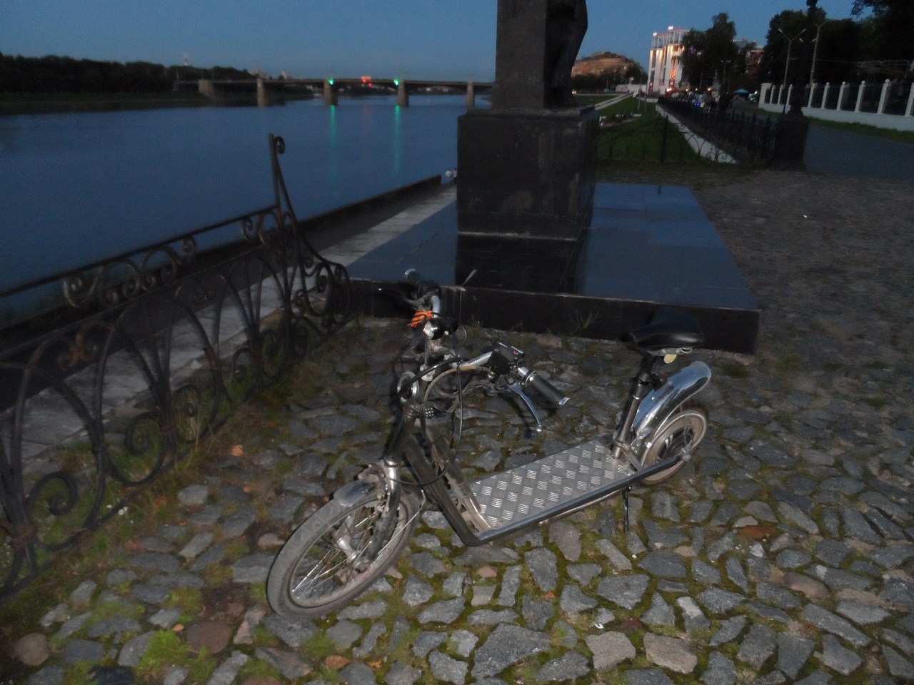

9 мая покатался по городу, люди смотрят с удивлением.
Потом поехал на дачу, мост через Волгу преодолел на скорости 36км/ч.
Рядом пристроился водитель на Ниве и специально по своему спидометру видимо заменял мою скорость.
Ну и соответственно где бы не остановился, у прохожих куча вопросов. Даже в магазин толком не сходить.

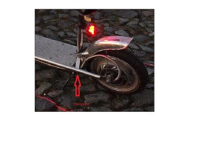

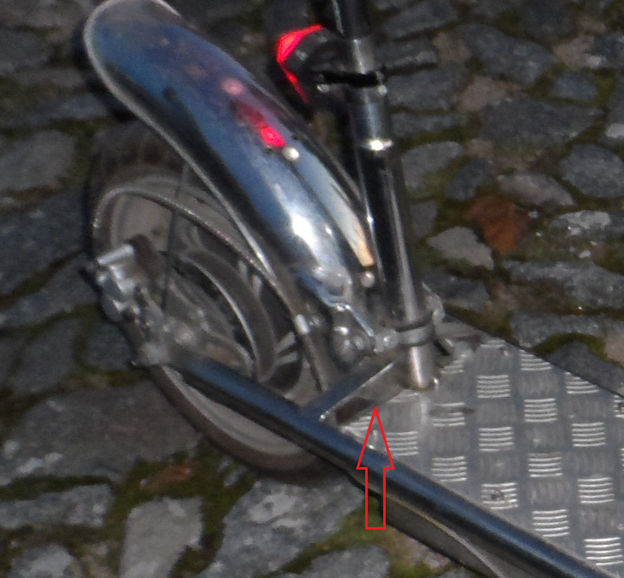

Lexa T

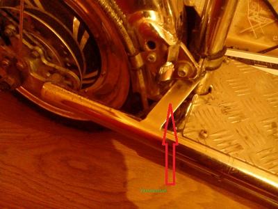

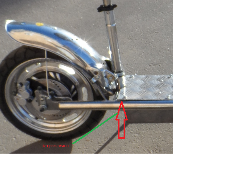

На днях расплостался на проезжей части при повороте через трамвайные пути(проскользил по рельсе),  подседельный штырь сорвало по сварке, но ещё держится. Хорошо что были перчатки на руках, ну и коленки ободрал сквозь джинсы. Его (штырь) откидывает назад и задним крылом под моим весом существенно притормаживает колесо. Нужно будет приварить усилители.
Хотя, изначально, я итак сомневался в надёжности крепления подседельного штыря в одной точке. Нужно приварить раскосины.
Ну и изначально, при сильном торможении с максимальной скорости меня так и тянуло под инерцией назад. Переварю наверное с небольшим углом вперёд.
Будьте осторожны и внимательны к своим самоделкам!
Всем удачи!
Ты думаешь, что я заблуждаюсь, или погряз в своих фантазиях, ведь если это не так, то заблуждаешься ты, но это для тебя не приемлимо.

Lexa T
#85
Приварил раскосины и проварил старый шов.

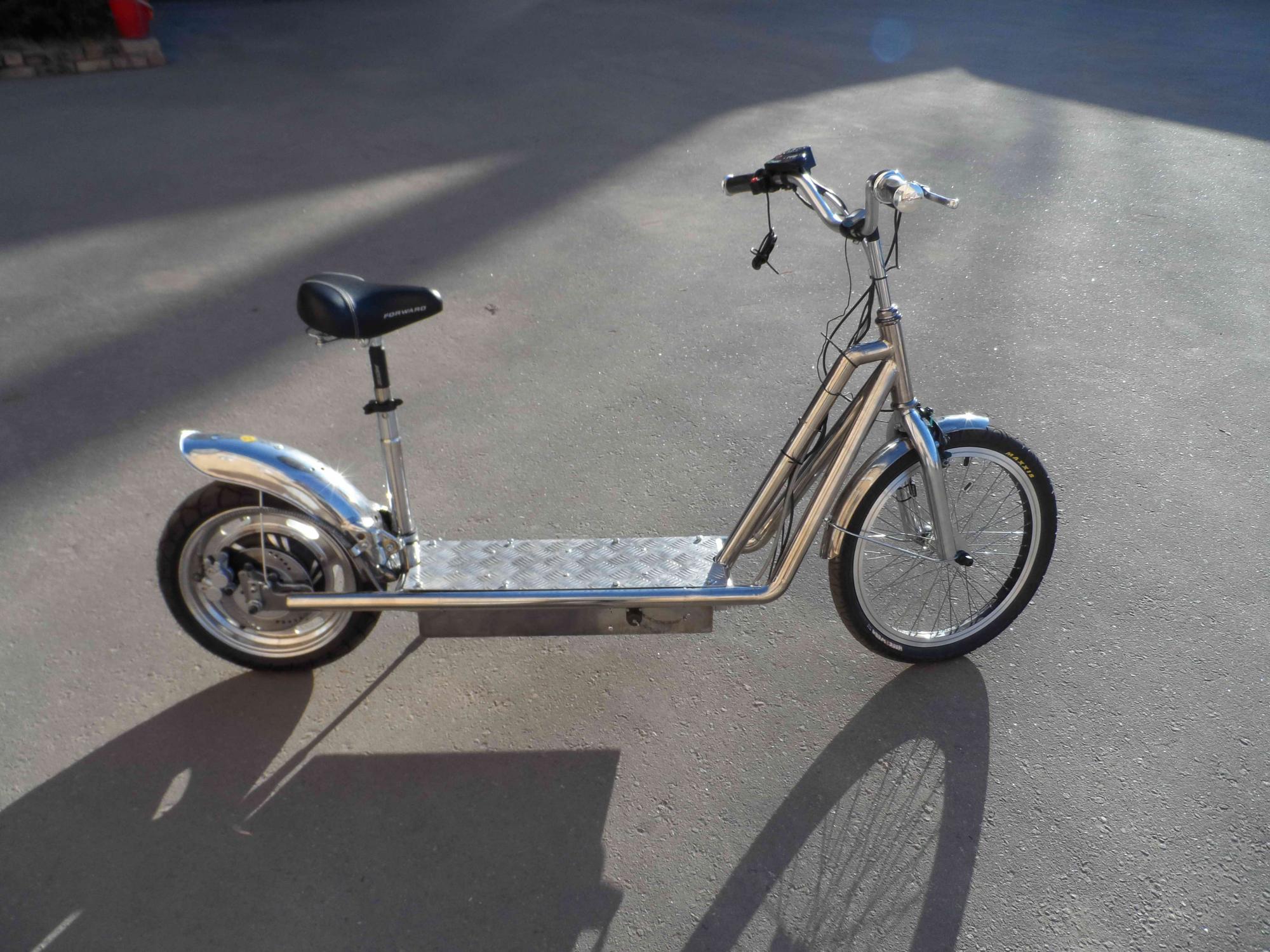

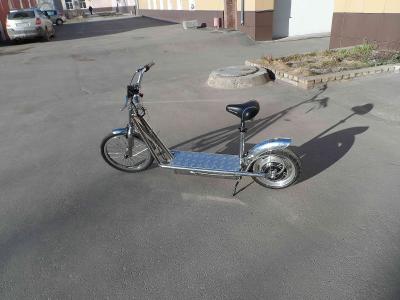

Привет! Изучу спрос на самокат в связи с новыми проектами. По описанию и материалам всё видно.
Реальный пробег чуть больше 1000 км. Постараюсь ответить на вопросы.
Возможен обмен на настольный токарный станочек.

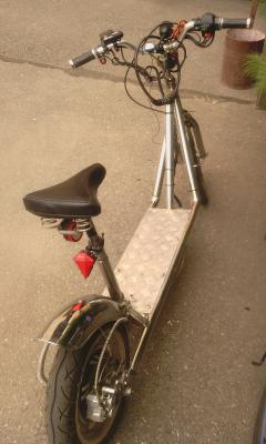

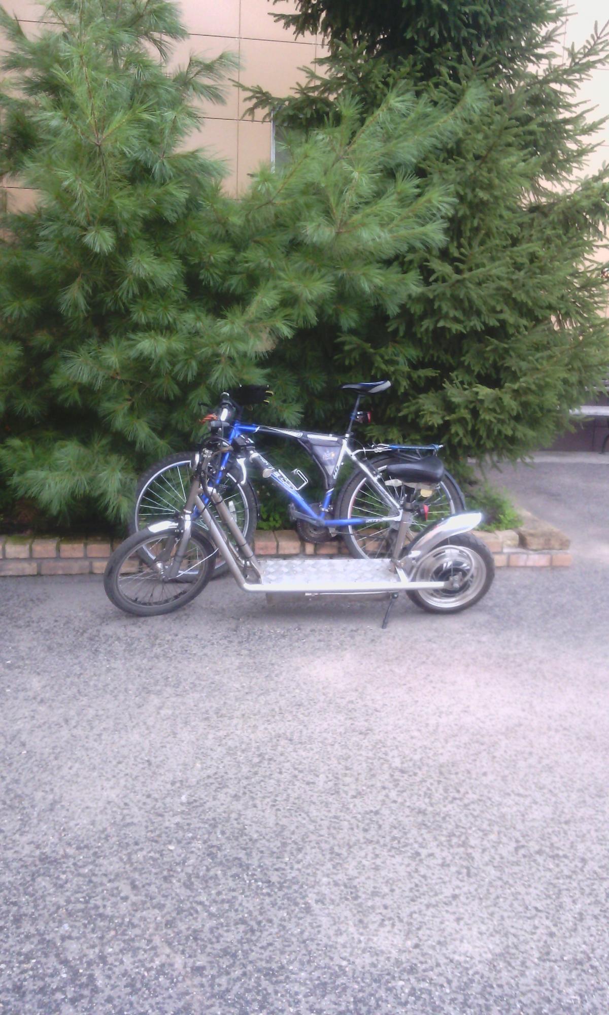

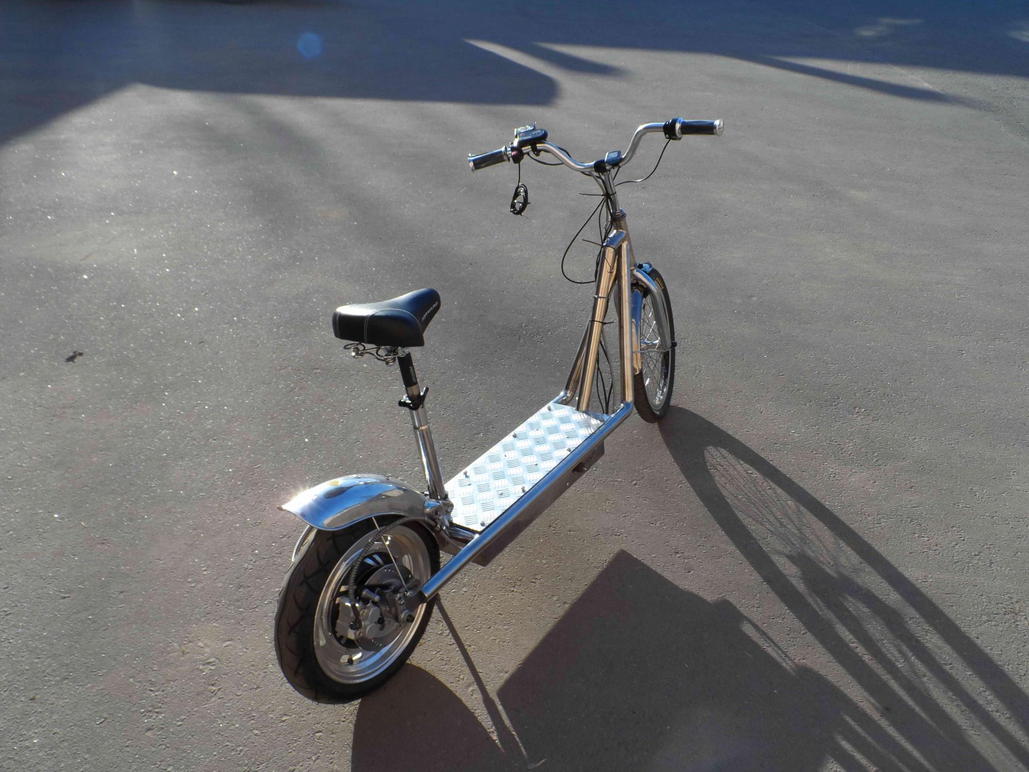

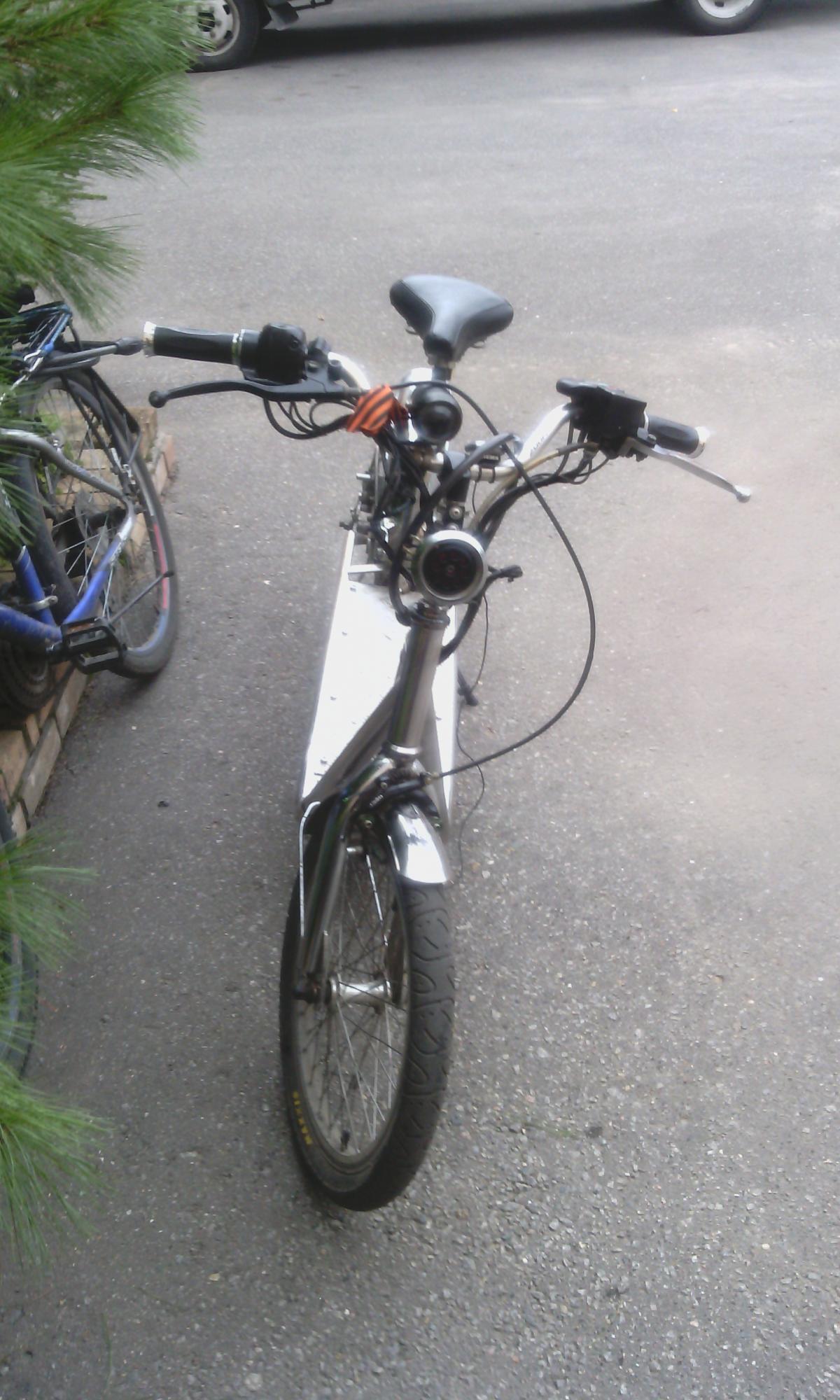

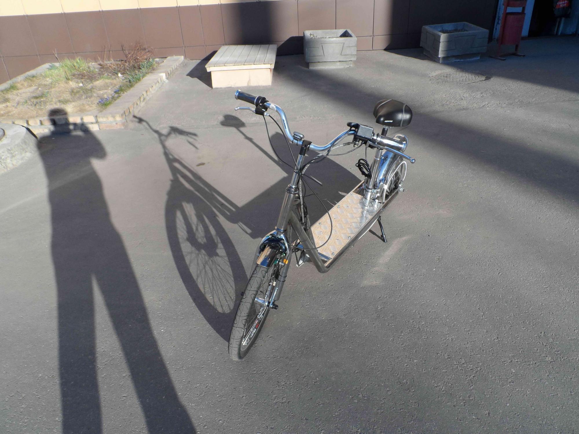

Lexa T
#87
Новые фотки.
Самокат с тягой скутера и манёвренностью велосипеда.
Вот что я хотел и сделал.
С ценой определился, взял с потолка, да хрен знает сколько просить, но куча плюшек в комплекте.

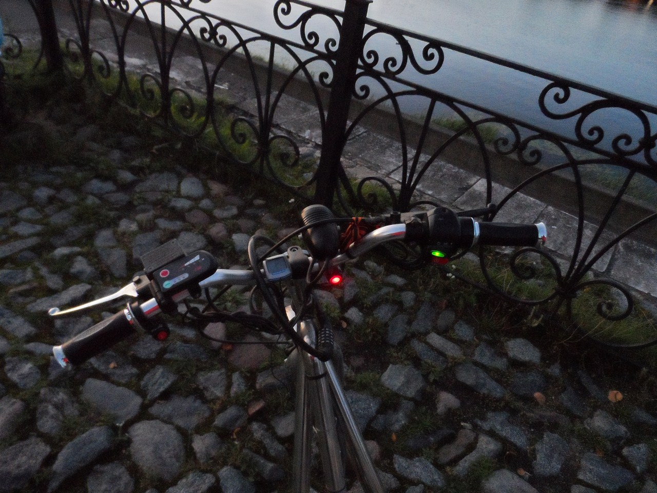

Lexa T

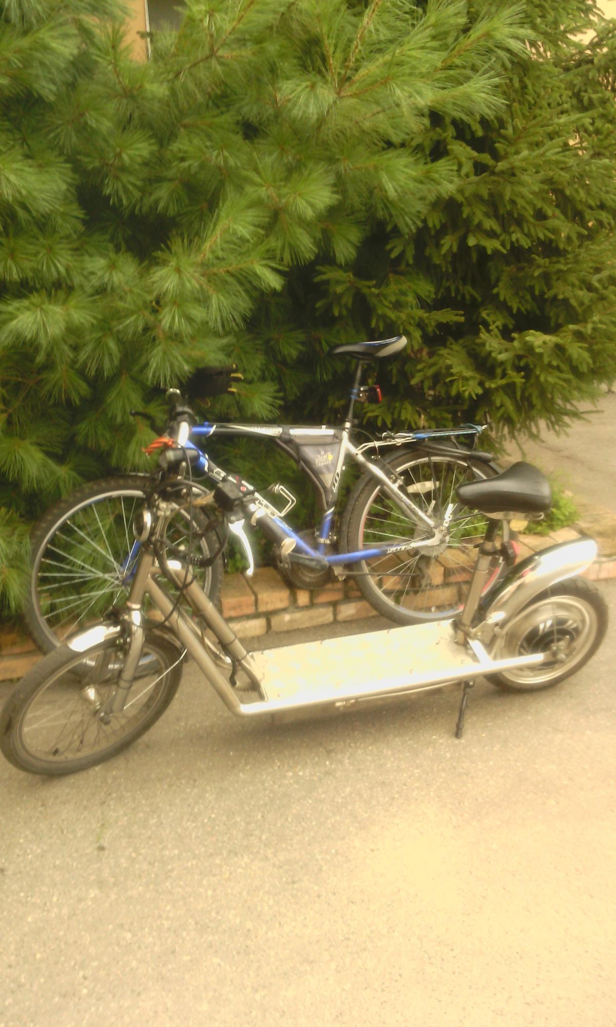

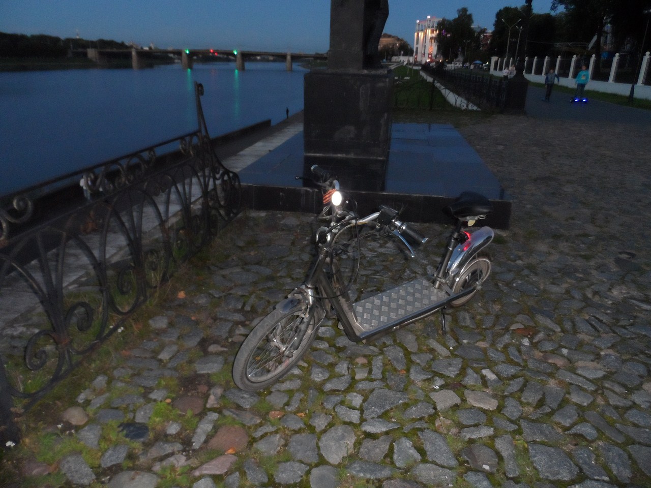

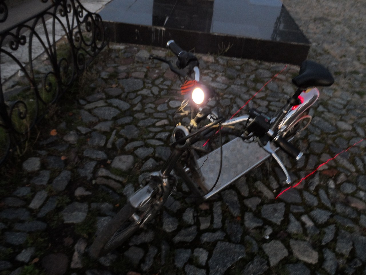

Вчера покатался, правда вечером и фотки не очень.

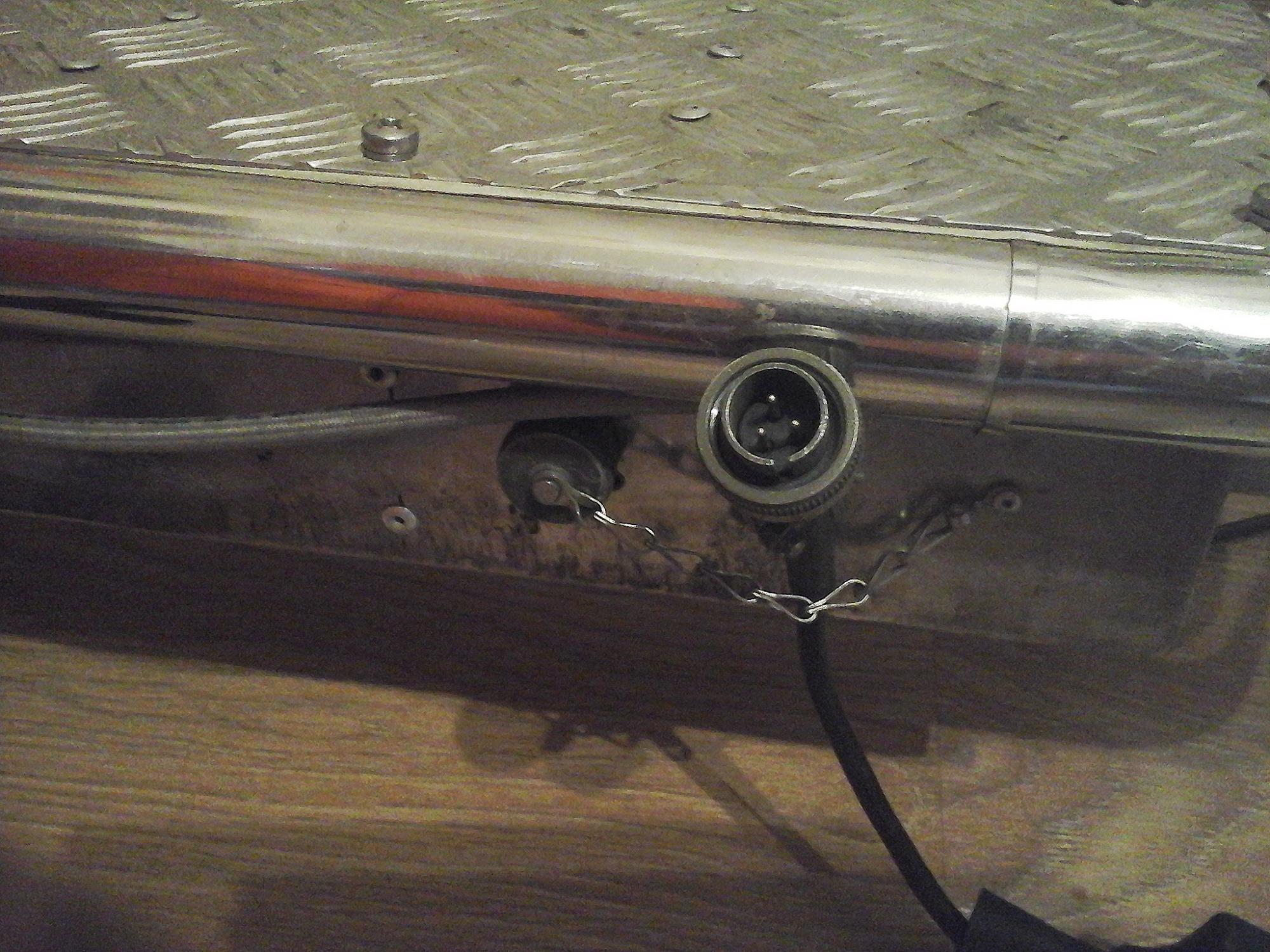

В дополнение к о всему:
Вот такой разъём для зарядки на самокате, влагозащищённый на резьбе
