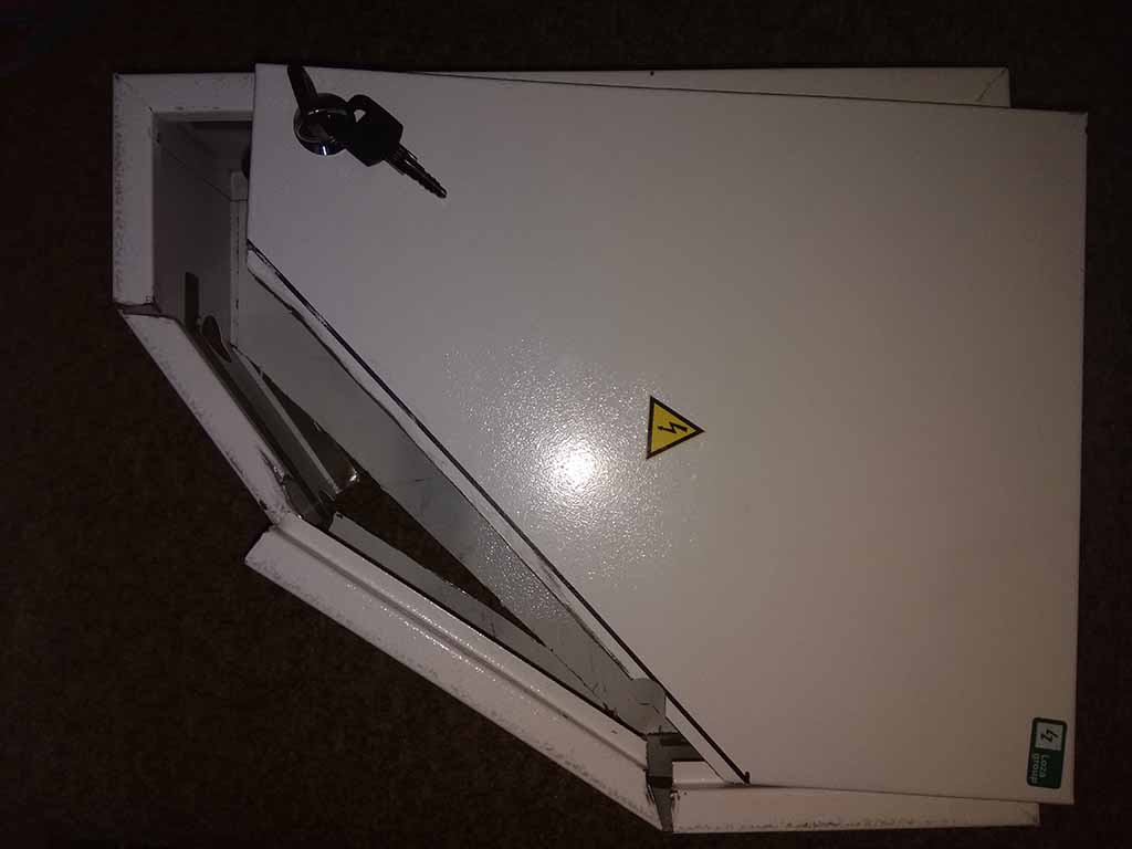

Всем привет, вот такие корпусочки получаются из пластика. По мере поступления заказов, работы буду выкладывать ..

Прикольный короб получается. Еще бы проверку на байке чтобы прошел, так как мех.прочность какбы под вопросом... ну эт мое мнение. И стоимость какова?

крепления которые примыкают к раме не просто об бластик закреплены заклепками, внутри короба по периметру закреплена широкая алюминиевая пластина толщиной 1.5 и шириной 40мм (на фото показано) и заклепки проходят сквозь пластину. вырвать не реально! а по поводу самого пластика, он очень похож на дерево по своим свойствам.. по поводу стоимости все зависит от объема работы.. давайте описание и посчитаю.. такой как на фото около 5-6 тыс

пружина много съест.. обойти ее можно конечно, но у меня и пластик 8 мм (тоньше лучше не делать)

Прямоугольный корпус то же надо закруглить .. что бы не было травм об острые края.

обязательно закруглю)

и очень кстати..  интересно как этот корпус будет крепиться к багажнику.

А можно фотку треугольного в установленном на байк виде? В треугольник
Он вроде матовый? Возможны варианты по цветам? Черная штука - это вывод для зарядки?

устанавливать на лисапед в понедельник буду, тогда и сфоткаю... заказчик просил не красить короб, а так вообще все возможно..  черная штука-гнездо для зарядки

я делал специально широкие ушки под ремешки нейлоновые, эстетичней и надежней будет...

[user]max_x_20[/user], пробую просчитать габариты акб в вашем корпусе. Подскажите, какая толщина стен? Если 5мм заложу - хватит чтобы не развалилась? В корпусе будет груза почти на 10кг.

если падать не будете, тогда 5мм хватит) а вообще чем толще тем лучше.. под ваши аккумы лучше 10 мм и изнутри пластинами из алюминия усилить, тогда и падать можно, батарею не потеряйте..  То что на фото под треугольник рамы, пвх 8 мм. весь корпус весит всего около 700-800 г

У меня и 5мм почти не влезает, думал может до 2 сбавить)) а про 10 вообще молчу
