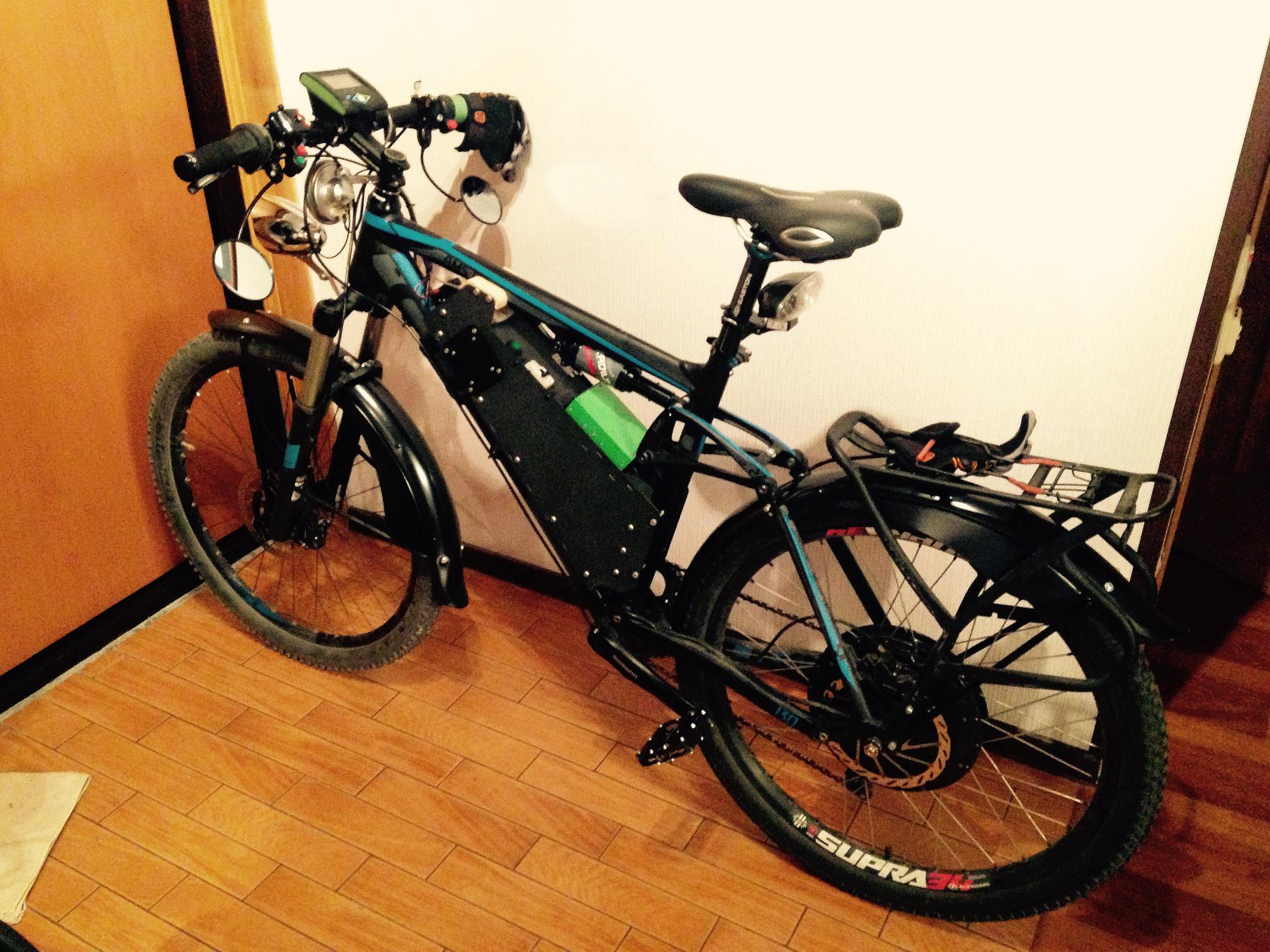

А дыр там не будет особо. Миник будет уплотнен по периметру, спереди блок батарей будет закрыт. Брызгозащищенность достаточная (по опыту прошлого сезона вообще без нареканий). Ну и потом, я че, ненормальный в дождь ездить ? В скафандре или как ? Я уж молчу про то, что это крайне опасно из соображений дорожной безопасности. Кстати, хорошая мысль ! Не буду герметизировать, чтобы соблазна не было при намеках на дождь выбираться с байком на улицу.
Не отношу себя к разряду веломаньяков, которые носятся за фурами под 100 кмч и в снег и в дождь. Так что по этому вопросу прошу не троллить !

Дождь это штука такая, что зачастую начинает лить без предупреждения, когда байкер уже вдороге и далече от дома.
Сам в дождь не выезжаю, но тем не менее уже пяток раз приезжал мокрым (два раза так вообще до нитки).
slides
В моем случае в прошлый сезон это было только один раз, и то, можно было переждать ливень под крышей с великом. Пишут прогноз - будет дождь, значит байк остается дома

Отнюдь. Байк предназначен для перемещения по Москве, дабы не тошнить в пробках и не толкаться с электоратом в метро. А перемещаюсь, согласен, в погоду, доставляющую удовольствие от поездки. Чтож в этом зазорного ? Кстати, не вижу я особо мотобайкеров и в дождь и в снег в городе ! Куда же это они делись ? Сдулись чтоли ? Я то их чем хуже ?

slides
Как-то так вышло. Осталось довести до кондиции некоторые эстетические моменты.

Корпус отличный на него просто может нужно рубашку нейлоновую на змейке и все никакого тебе дождя)
И всетаки какой вес вышел у короба в сборе, какая емкость батки вышла?
slides
Слушь, ну не вешал. Думаю около 9 кг. Вел весь в сборе 28 кг. Батка 160 ячеек (20с8р). Лыжи дбхе2. Под 16-18 ач в секции

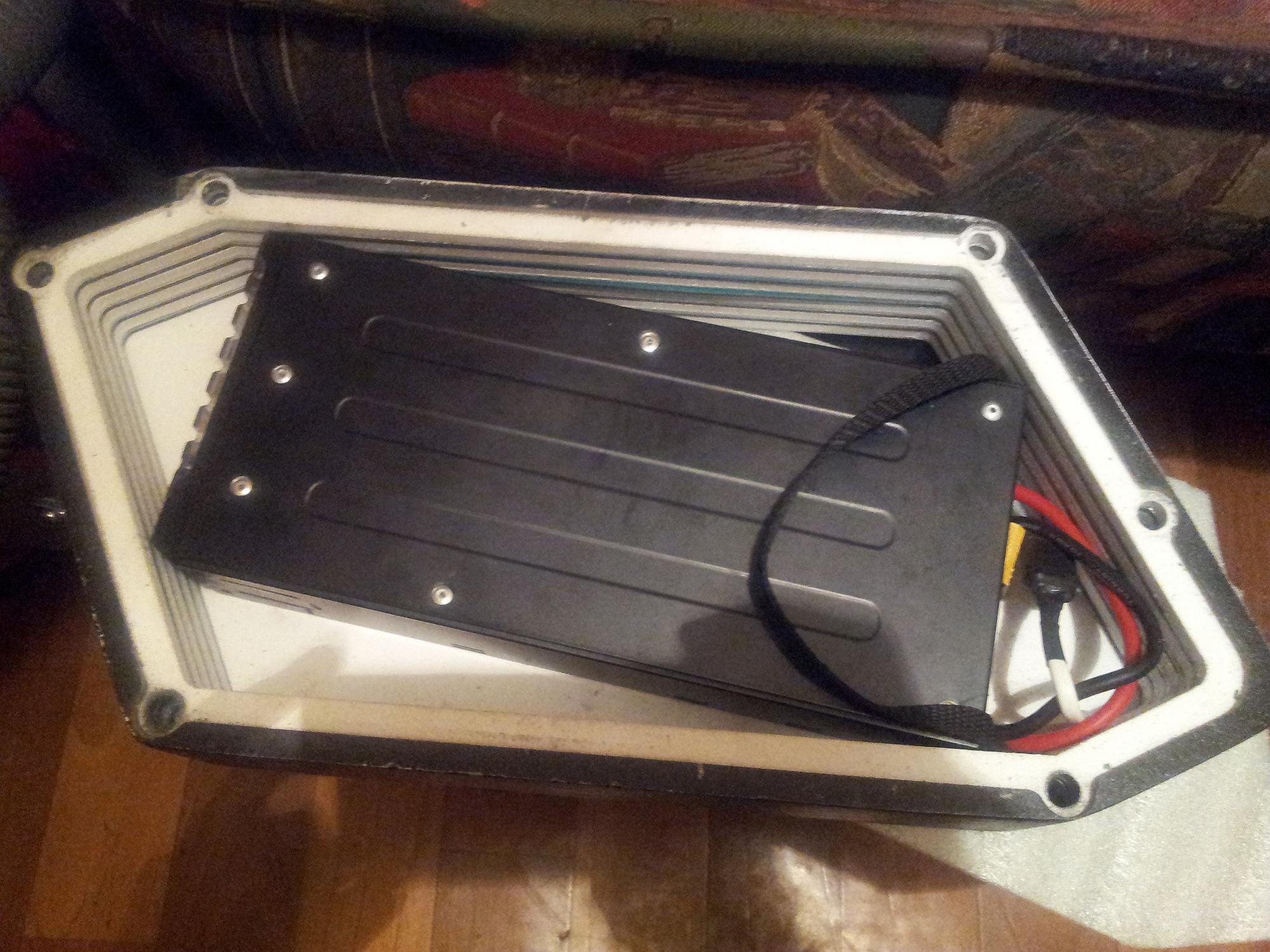

Я когда вторую батку собрал тоже думал ее подключить к старой, а еще думал юзать как докатку, но на днях совсем снял. А так как ящик нижней батареи был основой для верхней, то ящик я оставил, решил там бардачки сделать. :) Еатон там отлично поместился, пришлось только уголок немного подпилить. Сегодня поставлю новын крышки, которые будут открываться.

А я потихоньку свой ящик переделываю. Поставил новые крышки с открывашками. :) Скрепил детали ящика на силиконовый герметик. Теперь нужно намутить пару замочков, как на почтовых ящиках, они будут закрывать бардачки. С петлями нормально так и непридумал, сделал зацепы. Тоесть открытая крышка будет просто сниматься.
Зарядка будет стоять в одной половине ящика, и провод до зарядного разьема контроллера будет выходить прямо из ящика. Отверстия там уже есть под провода. Работать это будет так. Открываем крышку ящика, вытягиваем провод 220в, включаем в резетку, все пошла зарядка.
Единственное что смущает, это работа контроллера с подключеной зарядкой, не бахнет ли от рекуперации например? И то что еатон потребляет электричество если просто подключен к батарее, то есть идет разряд. Хочу мощный диод Шотки поставить между зарядкой и контроллером.
Во второй половине ящика будут лежать инструменты и запасная камера. Может еще что-нибудь, тряпка, смазка. На днях купил паяльник 12в 40Вт. :) Вдруг что-нибудь в пути подпаять прийдется.
