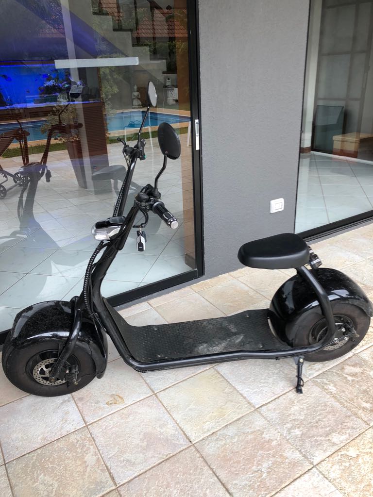

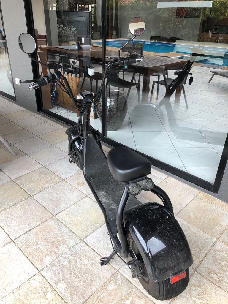

Добрый вечер,выгнали меня из раздела электро самокаты,сказали это электро скутер.
Донорам стал
Всё устраивает,но скорость маловата. :bn:

[user]Samohod55[/user], наш пострел ...
скорость меняй батки и контроллер

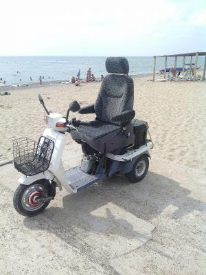

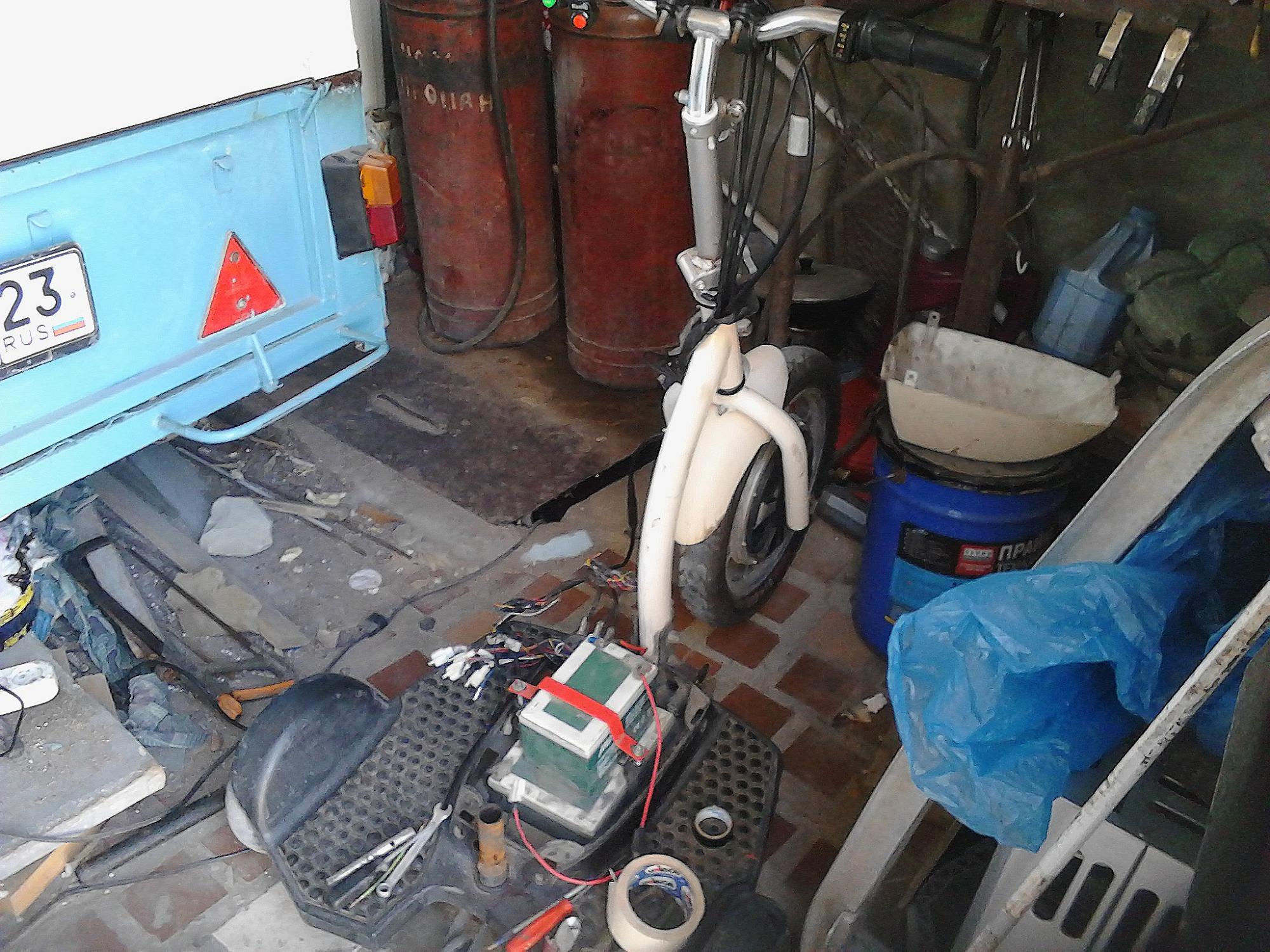

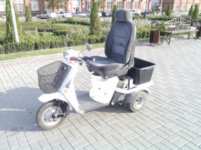

Любимцев много, начну по порядку с последнего.
Назвал его "Черныш"
До этого собрал "Бельчика"
До него был в работе "Золотой"

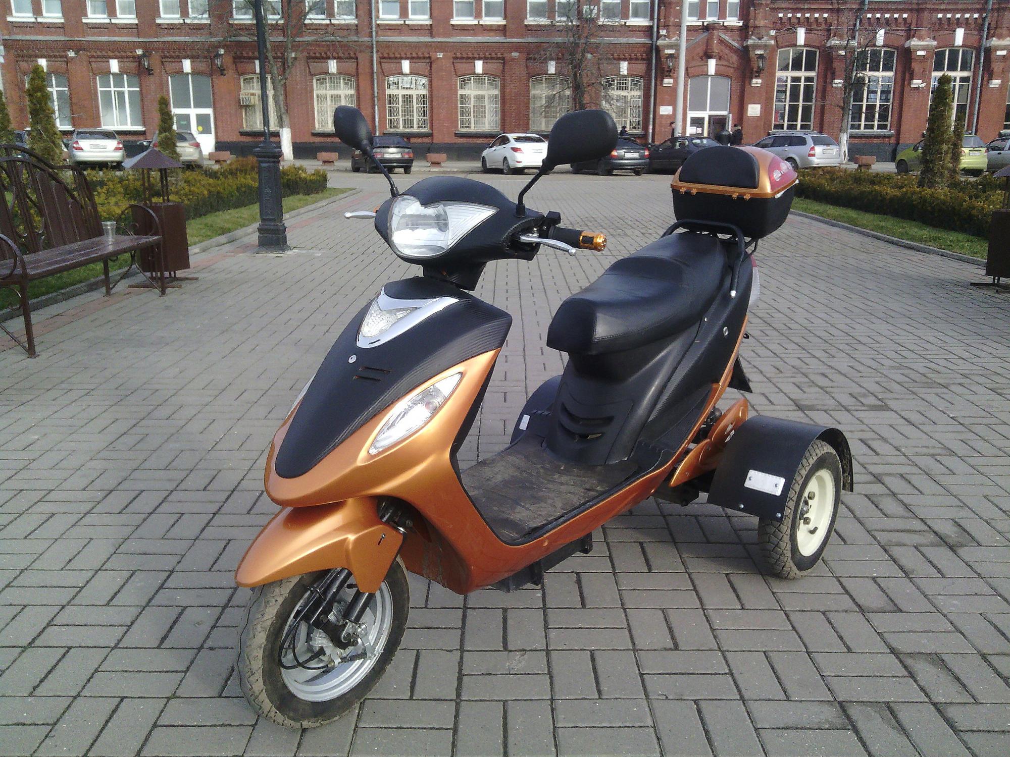

Есть и гибриды

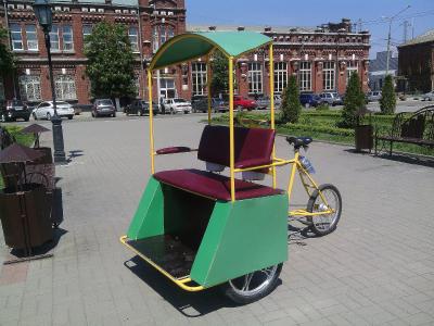

Так же любимые электро-рикши

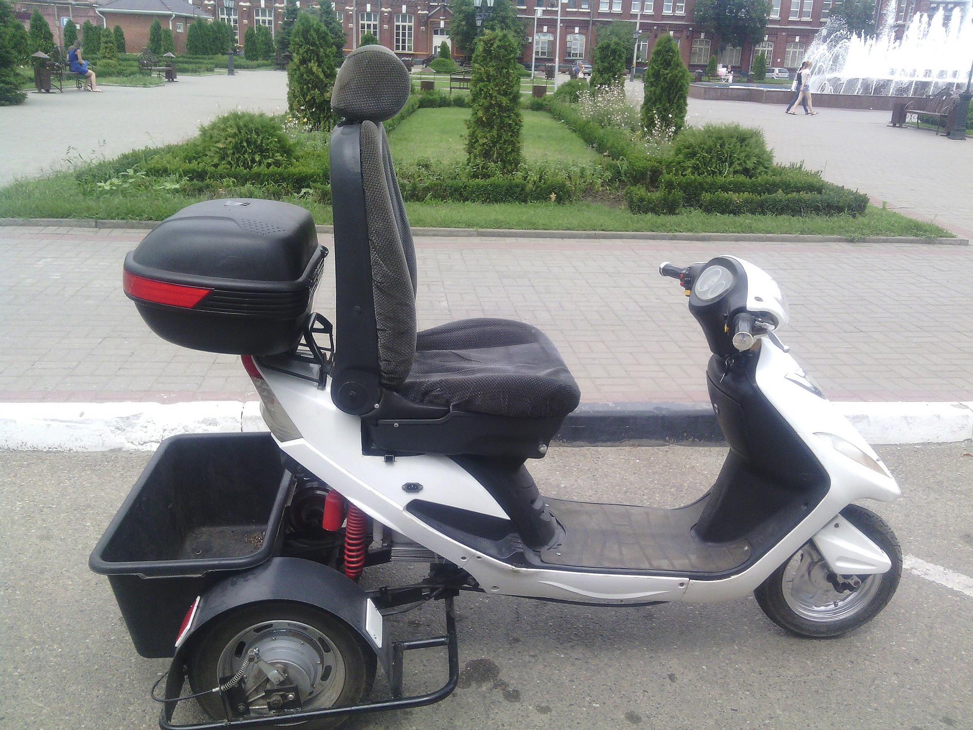

Мой City Coco BR20.
Колёса шириной 25см (9,5"), диаметр 43см (18"). Вес 54кг. Длина 180мм. Акк-60V 20Ah. Двигло 1200W. Скорость до 45км/ч. Дальнобойность около 45-50км с одного чемодана. Багажник и кофр - мой. Сиденье моё.
В оригинальную конструкцию внесены изменения.

Увеличил батарейку с штатных 10Ah до 30Ah - планирую установить багажник и туда еще 60Ah разместить. Гулять так гулять )))
Установил габариты с поворотниками. Жду новый цифровой LED дисплей с алиэкспрсса.
Думал проапгрейдить движок до 2 киловатт чтобы скорость поднять до 60 км/ч, но подумав хорошенько отказался. Без хорошей амортизации большая скорость противопоказана этой машинке.
Из существенных плюсов: в нашей деревне не нужна регистрация в полиции этой машинки и водительское удостоверение тоже не требуется  :-D

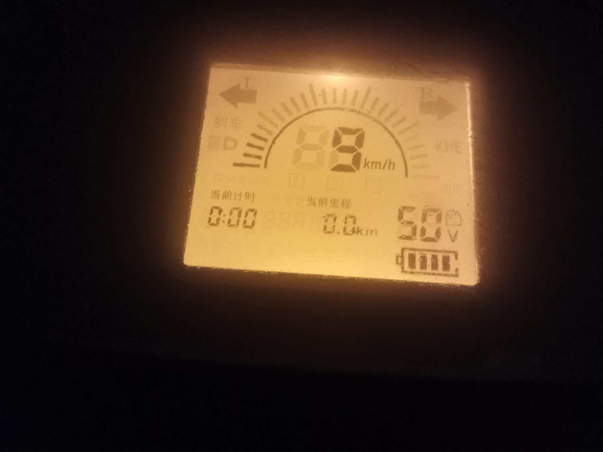

Я счастливый обладатель этого коня. Это моя прелесть.
7 месяцев ежедневной эксплуатации. А вчера глюканул. Пока не знаю что делать. Собираю информацию. Если кто поможет советом, благодарю.
Экран показывает такое. И все. Слышу тихое тикание.
tank6661
Самоликвидация включилась)))
Проверьте разьемы которые идут на мотор.

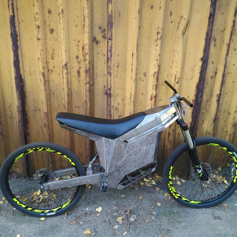

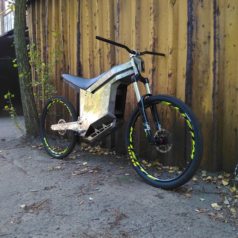

Furor Bikes
внешне он больше похож на ендуро но по сути електроскутер))
сейчас разобран под столом лежит
