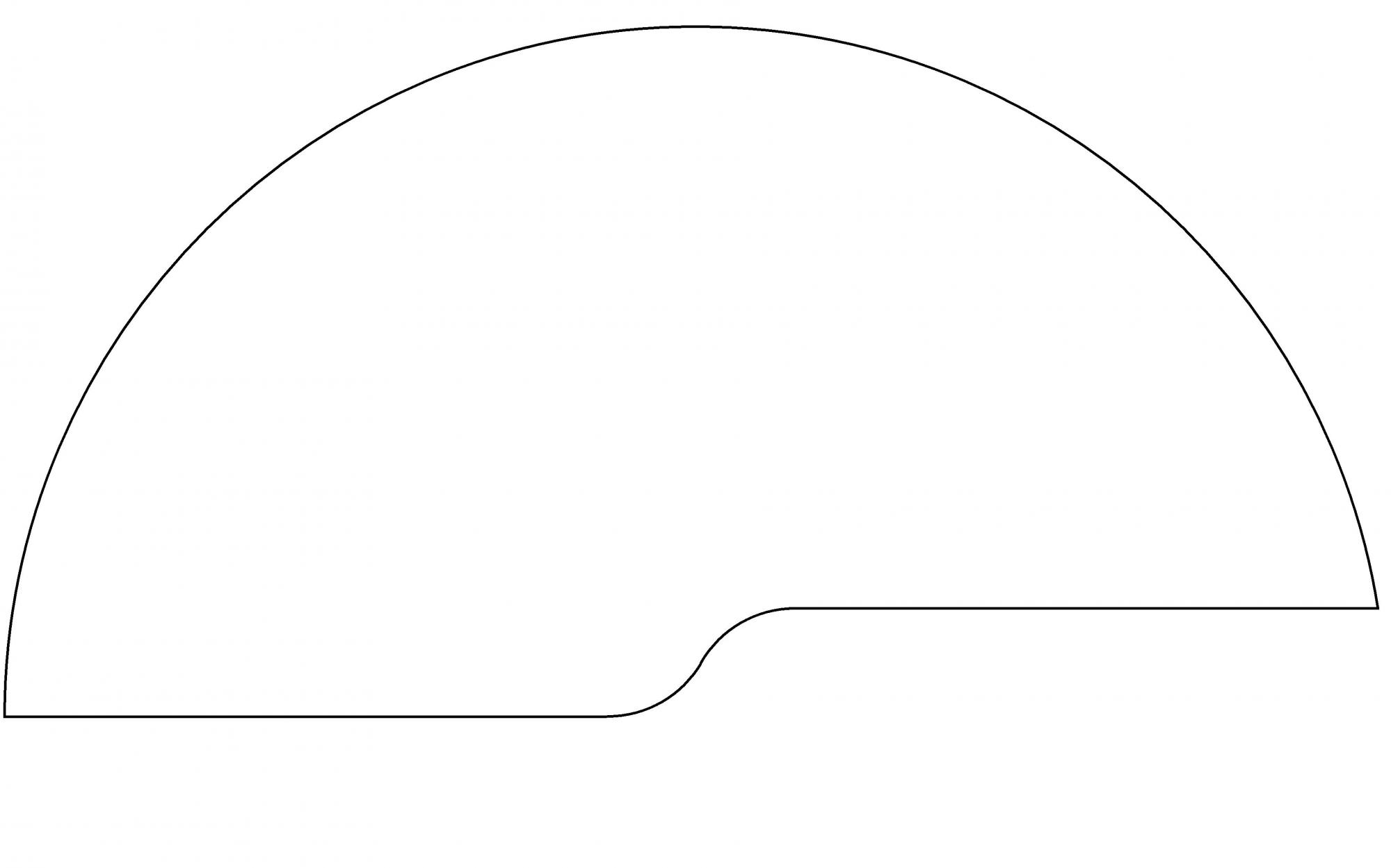

Блин! Уже пачку бумаги извёл! Не получается выкройку сделать! Народ, может видел кто готовую?
TOM
Неужели так сложно?
Цитата: TOM от 11 Июль 2014 в 00:24
Сделал двухлопастную модель ветрогенератора из жести. Маленькую. Но всё-таки она вертится!

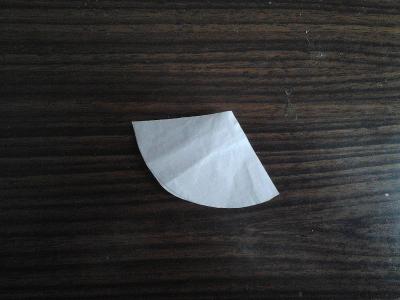

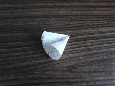

Потерпи несколько минут, сейчас вырежу и сделаю фото лопасти.
TOM
Берем круг из подходящего материала, например, жесть, оцинковка и т.п.
Делим на 3 части под углом 120 градусов, разрезаем. Получаем три лопасти.
Сворачиваем в конус, чтобы получился "кулёк", а потом разворачиваем так, чтобы по наружной стороне получилась расширяющаяся спираль
Крепим все три лопасти на ось под углом 120 градусов. Остальные детали хорошо видно на первом фото в этой теме.
Ракитин Алексей
Ага. Первые три листа у меня так и были.
Не выходит!!!!! Примыкание к оси не по прямой, а по спирали!
Пришёл не к сектору, а к спирали Архимеда. Лучше, но всё равно нет стыковки к оси!
Нашёл вот это видео -
Там видно, но не всё.
TOM
Я делал модельку из жести. Сначала попробовал одну "лопасть". Проверил, вращается, только с большим дисбалансом. Добавил вторую "лопасть". Начал вращаться без биений. На три "лопасти" не пробовал. Лопасти сворачивал в спираль, крепил к оси по всей длине. Сложность там только кажущаяся.

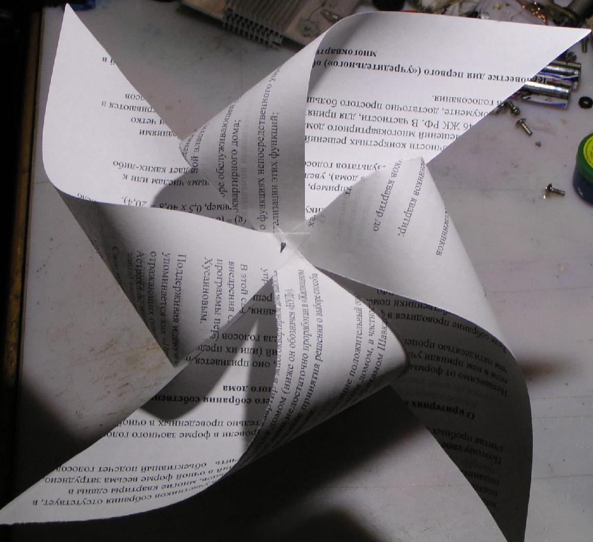

Попробуй так.
