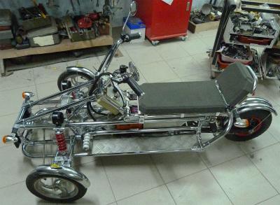

Выглядит здорово.
Один нюанс - задняя часть сидушки наклоненная, мне кажется при надавливании на нее будет опускаться, так как держится только на половинках обжимающих трубу колец.
Я бы сделал упор по центру, примерно так:
Stalker
Цитата: poraboloid от 31 Янв. 2015 в 19:37
Выглядит здорово.
Клей КОСМОФЕН при сборке узла и все ! Не провернуть !!

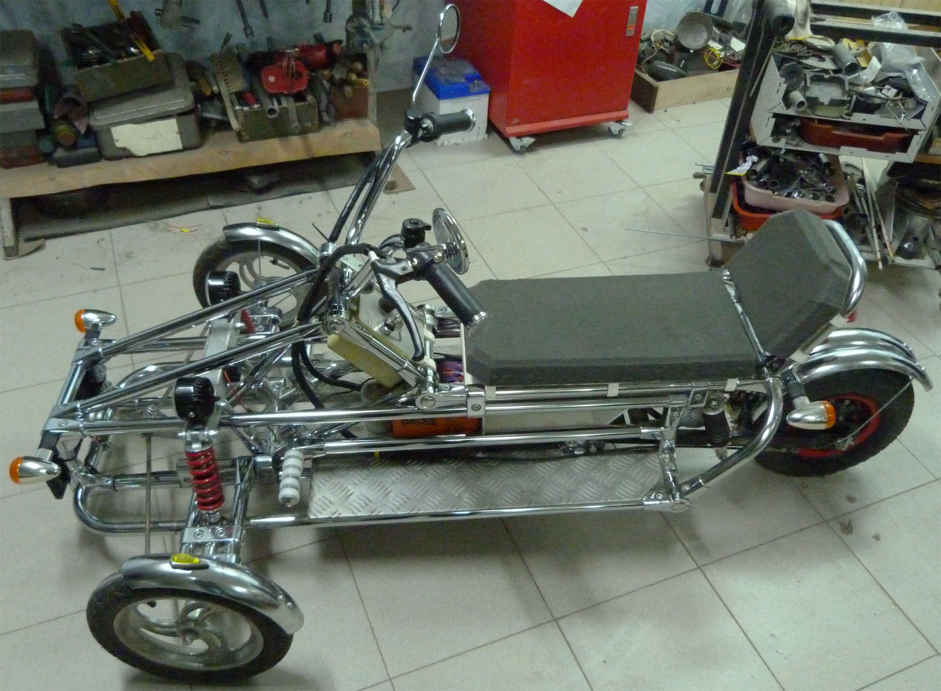

Заменил рулевые тяги (вместо шпилек м6 сделал из прутка на 7 ), поставил упоры для ног , крылья (заднее широкое не нашел , пришлось делать спарку) , развел осветительносигнальную электрику .
Дочка попросила багажник , кудаже без него .
Пришлось с одной стороны подрезать защелки , теперь сиденье откидывается вбок .
Пришлось усилить заднее колесо , под нагрузкой начинало гулять .
В качестве исходника взята убитая передняя ступица 2108-09 .
Только перед токаркой ее надо отжигать ,чтоб не мучиться .

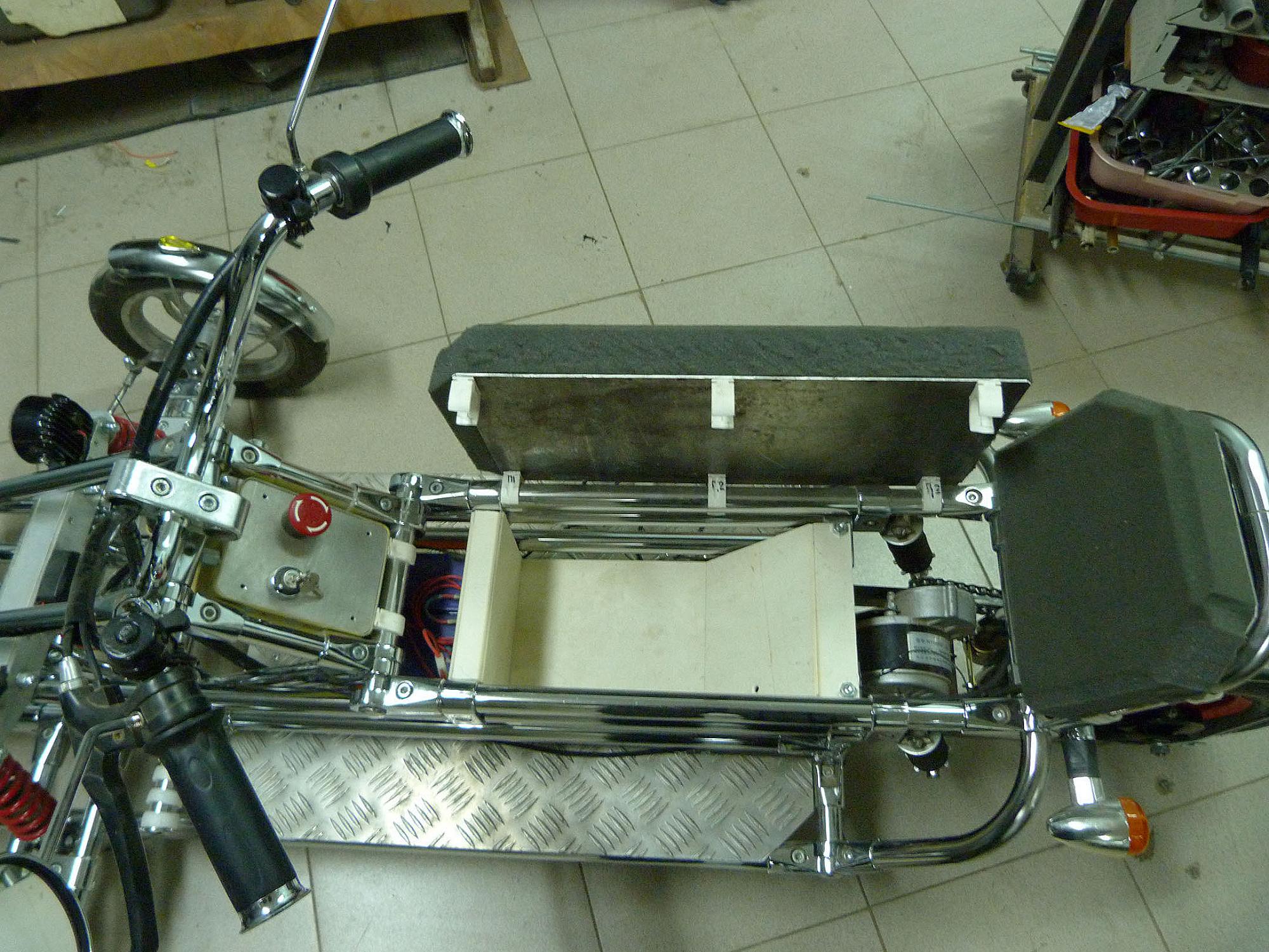

Основной электроблок .Находится под съемным коробом багажника .
Самодельная кроссплата , ответные разъемы от компьютерных блоков питания .
Вторая половина объема регулятор скорости (вынут из родного корпуса) и реле управления направлением движения .
Схема будет собрана так , что переключить вперед-назад можно будет только нажав рычаг тормоза , а выключение
без блокировки .

Ходовые вчерне (по боксу сам катался  :-) ) прошли нормально .
Пришлось переделывать сошку рулевого вала - внешнее колесо загребало на поворотах .
Сегодня снял и загрунтовал все что должно быть в цвет с хромом (задняя вилка , опоры задних амортизаторов и
еще по мелочи ). завтра буду красить .
Подобрали краску (желтый металлик ) в цвет с сиденьем для дисков колес и пружин амортизаторов .
