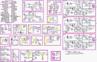

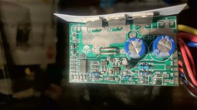

Добрый день. Подскажите как переделать на 24 в контроллер для коллекторного двигла на 36в
Схему прилагаю. Не могу понять где резюк который надо поменять? И как понять на сколько его нуджно поменять? или только империческим путем ? Плата yk31ft. Шим стоит ST GZK9330 документации на него не нашел.
Mandarin
R18, ставьте около 260 Ом 2Вт

i8086
Кроме R18 еще нужно заменить R3 36кОм, его нужно заменить на 24 кОм. Иначе контроллер будет вырубаться при 31,5В и соответственно от диапазона 24-вольтовой батареи не поедет.
Alexander
i8086
Вот для этого и нужно сместить порог срабатывания компаратора U3:D, уменьшив резистор с 36к до 24к.
Alexander
Собрал 24.4 к резюк  выключается при 22.3. Для свинцовокислотных акб какой должен быть парог отключаения 24в?

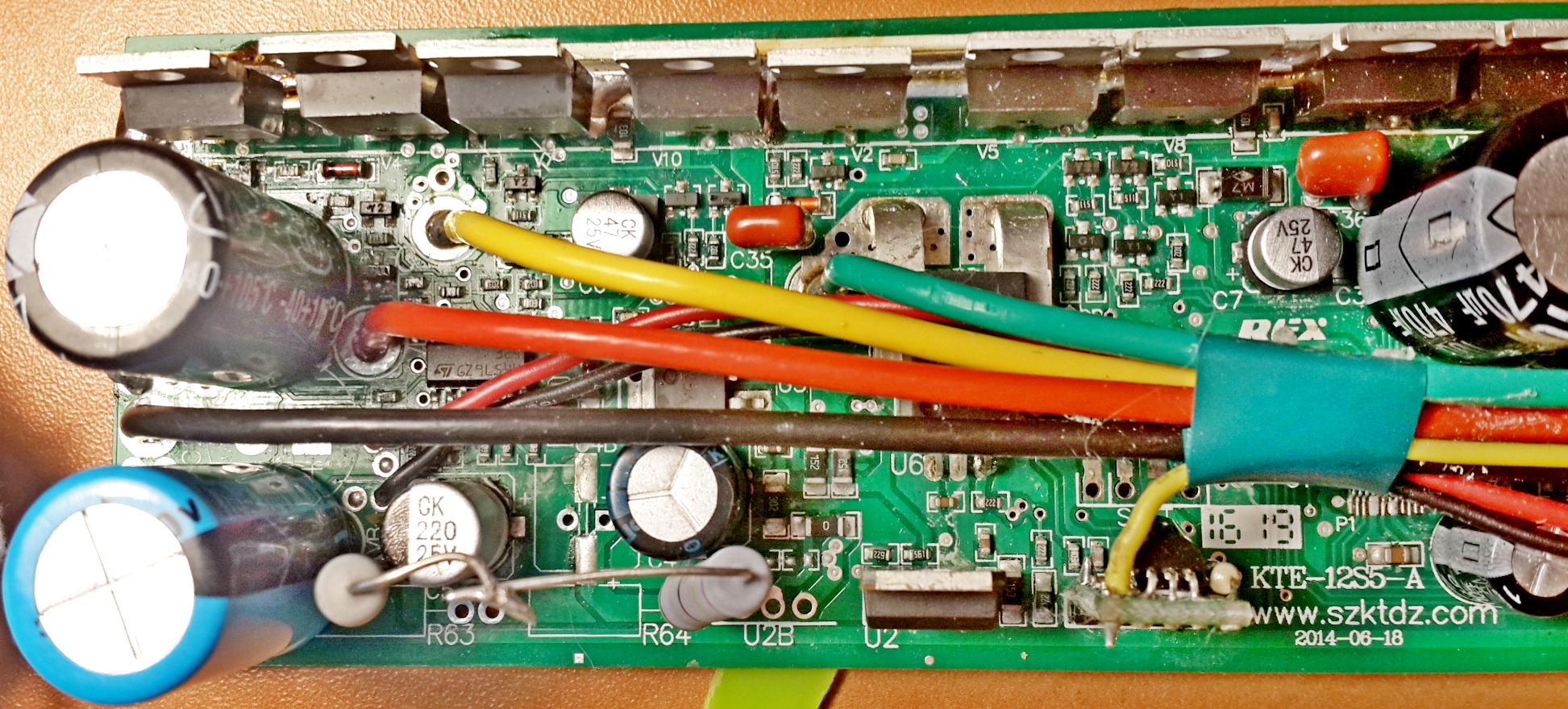

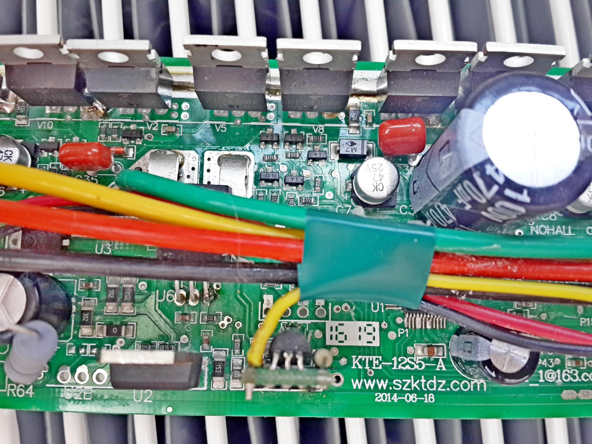

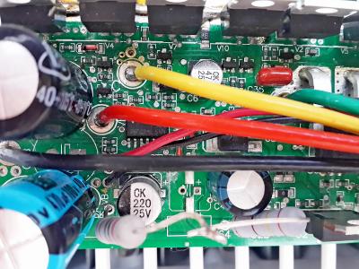

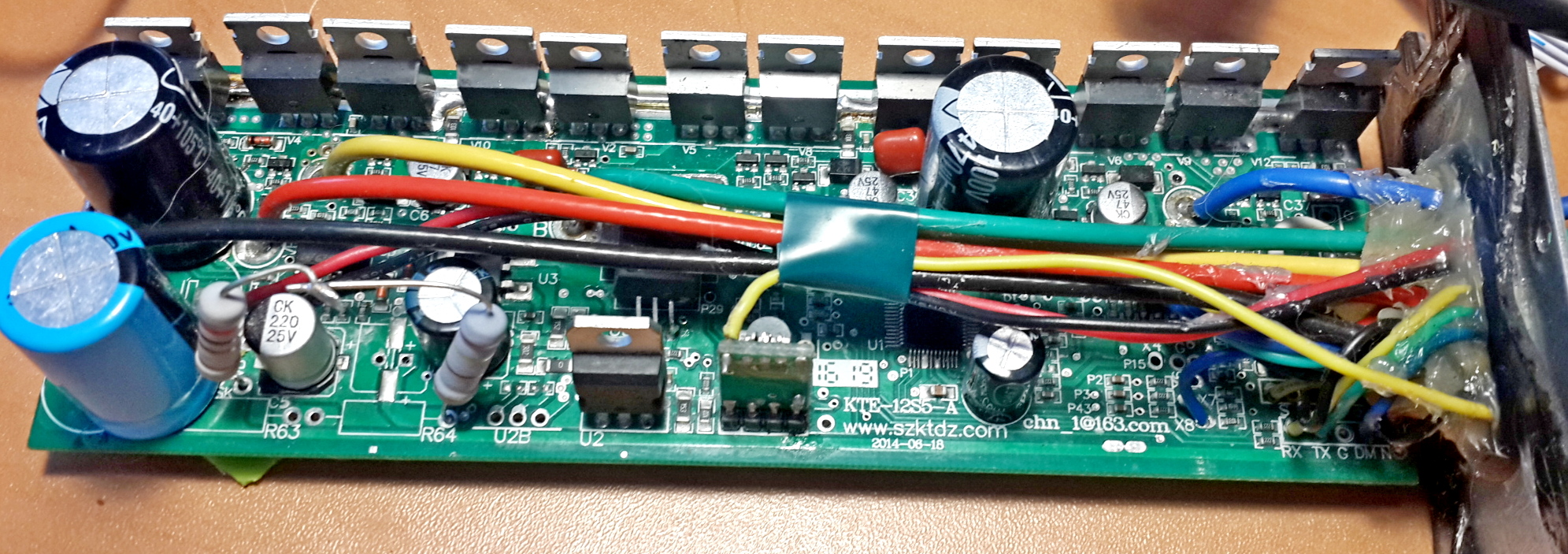

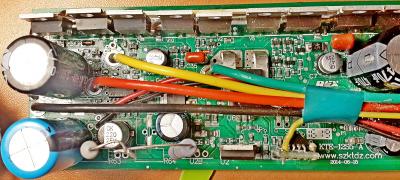

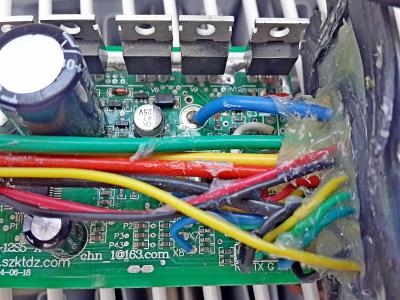

Cпасибо  :dance: , нашел ответ на долго терзающий вопрос!!!! Имею в наличии два контроллера: 500 вт 36 вольт и 350 вт 24 вольта , появился двигатель MY1122ZXFH 650 w 24v, завтра точно курьер в руки отдаст. А контроллер на 800вт 24 вольта покупать не охота.    Разобрал два контроллера на 350 и 500 вт, чтобы посмотреть отличия. И был сильно удивлён, что платы одинаковые.
два контроллера в одинаковом корпусе по размерам.
контроллер 350 вт 24в, на плате два мосфета K80E08K3 и один SBR20100CT. А если впаять ещё один мосфет то контроллер сможет выдавать 500 вт.
а вот 500вт 36вольт, в нем два мосфета K80E08K3 и два SBR20100CT. А если добавить ещё третий мосфет K80E08K3 на позицию Т5 платы то будет 800вт., причём вначале как с 36вольт уйти на 24вольта. (замена номинала R18 и R3 ).
Вставил свой ответ, может кто ищет ответ на такую же проблему? Ещё пару фоток.
контроллер 500вт 36вольт

Уважаемьіе владельцьі этого контроллера на 36В 500Вт. Пожалуйста, напишие наминальі резисторов токовой защитьі (R14+R15+R34+R35) и делителя (R19+R31) + (R16-R17-R32-R33). Проще говоря, значения вот этих резисторов:
Для информации, у меня сейчас контроллер 24В 500Вт, значения резисторов соответственно: 300 Ом, 9.74к + 1.44к
Вместо (R18+R39) уже впаял мощньій резистор на 375 Ом.
Вместо делителя ограничителя напряжения думаю вобще впаять подстроечній на 10к, т.к. текущий контроллер допускал просадку до 20В, что не очень хорошо, желательно держать не ниже 21В.
Ориентируюсь на вот эту схему:
Электросамокат Trotinet, Trotinet Maxi, Inmotion V5+  бэлый, красывый, а теперь KS 16Sv2 тоже бэлый )
prostosergik
Сам спросил - сам отвечаю. Из схемьі следует, резисторьі делителя 36к и 3.3к. Рзистор ограничения тока, если оставить тот же, получим лимит 20А или 720 Вт. У меня стоят RU6888R транзисторьі, 68V/88A, RDS (ON) =6.0mΩ, должно хватить на такую мощность и напряжение. Все конденсаторьі в порядке, т.е. поменяв 2 (или 1) резистор - можно начинать использовать на 36В.
