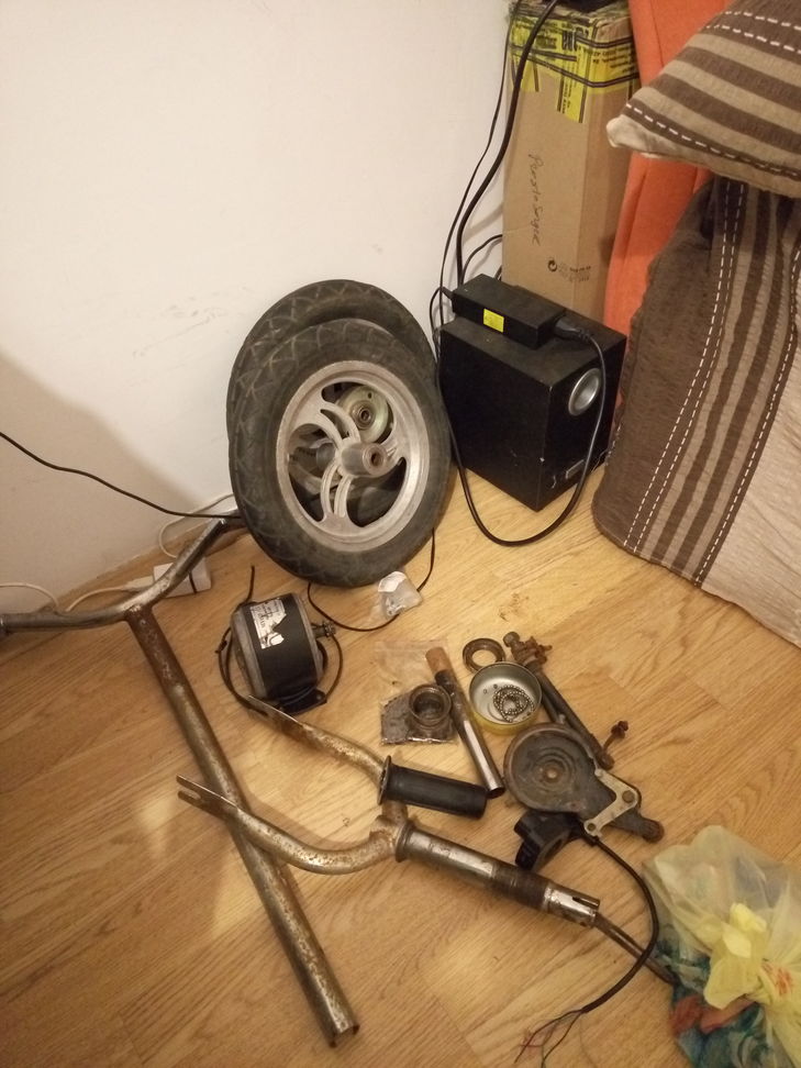

Привет, друзья.  Хочу рассказать про мой проект-долгострой (причины ниже) реставрации найденного на около мусорки китайского электросамоката 250Вт.
В основе него - страх и ужас китайского мотопрома серийная модель китайского самоката а-ля Сакура.
Примерно вот такого.

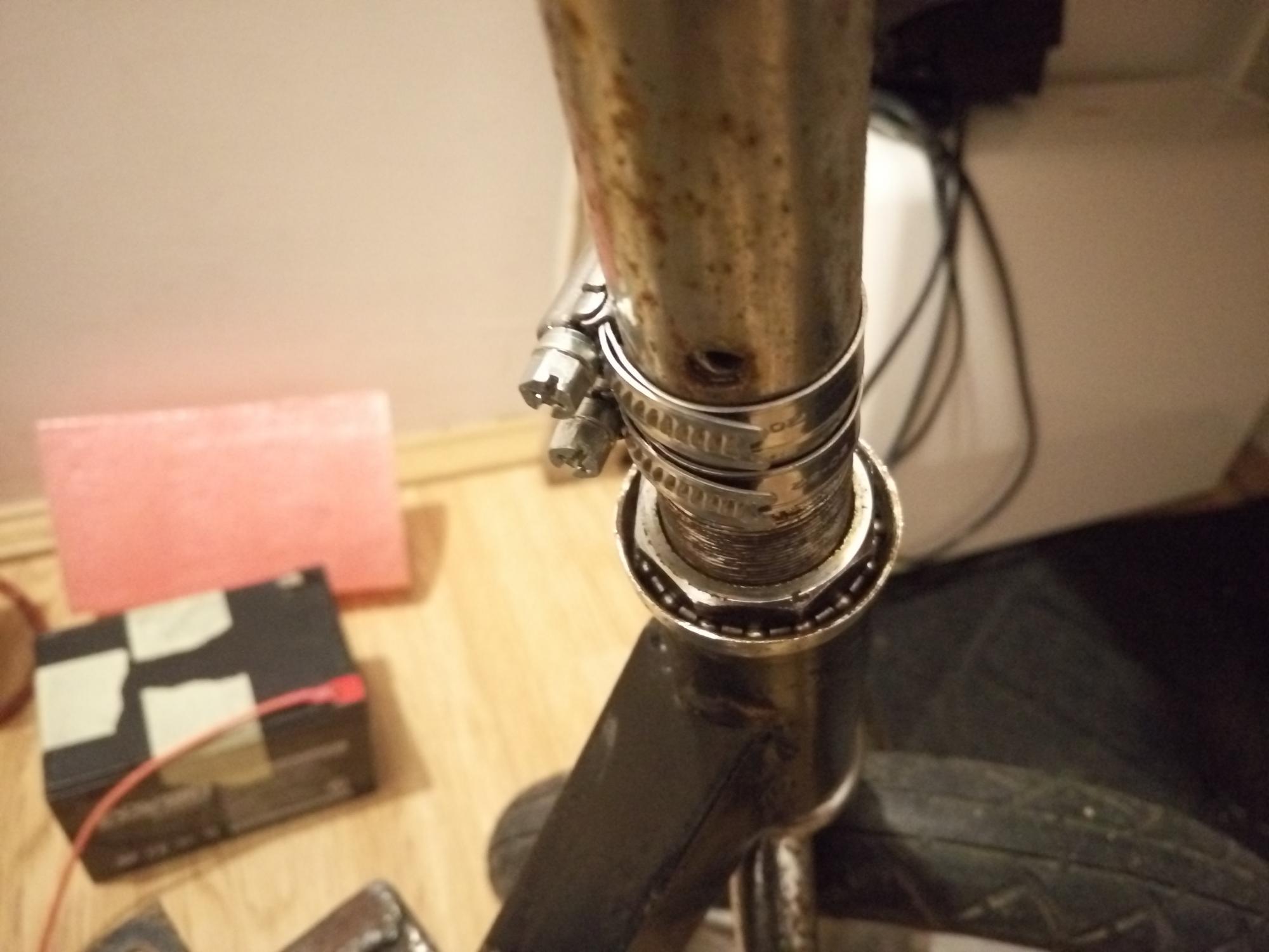

Выкинули его по причине поломки двигателя. К сожалению, фото того периода не нашел, но зрелище было жалкое. От рамы открутился один винт, который держал двигатель, моментом двигатель изогнуло, и по этой причине отклеился один магнит. Разборка показала: ремонтопригодно. Магнит был прилеплен на место на эпоксидку, вырванные с мясом провода восстановлены, и о чудо! Двигатель завелся. Рама, хоть и изрядно ржавая, была отдана на переварку и усиление (половина швов были лопнувшие), заржавевшие колеса отмыты, фривил восстановлен, цепь прогрета с маслом, вобщем, аппарат вернулся в строй =) Вернулся бы, если бы не несколько НО. Во первых, не было батарей. Во вторых - контроллера. Ну и по металлу работ выше крыши.
Начало процесса приведения в порядок

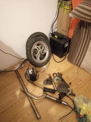

Рама на поварке, остальное, что пришло в комплекте с самокатом - тут.

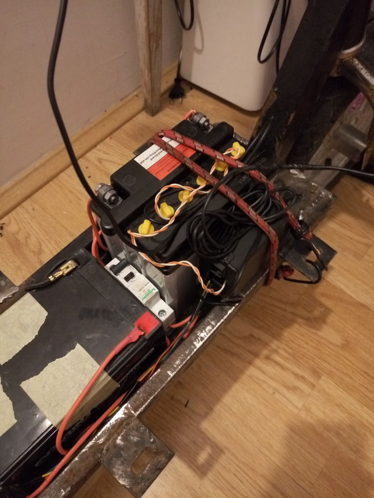

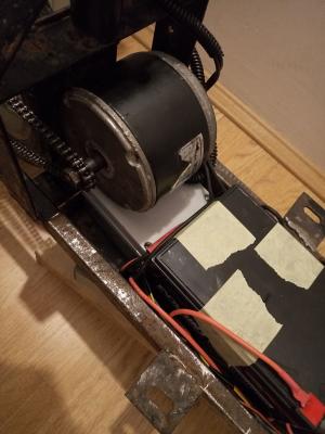

Никакой электротранспорт не может ехать без аккумуляторов! Поэтому первым делом начал искать их. У местного рент-а-байкера взял мертвый блок 3х12в12АЧ аккумуляторов. решил попробовать их восстановить добавлением водички. Чудо, один выжил =) Полной емкости нет, по примерным оценкам - осталось 8-9АЧ. Оукей, хоть что-то. Второй аккумулятор взял стартерный от мотоцикла соседа. Там честные 12АЧ, но как тяговый чет он рабоает чуть лучше полуживого от электровелосипеда.
Примерка батарей, чтобы понять, что было в орининале.

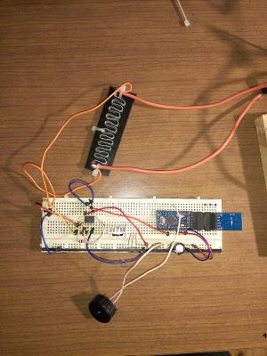

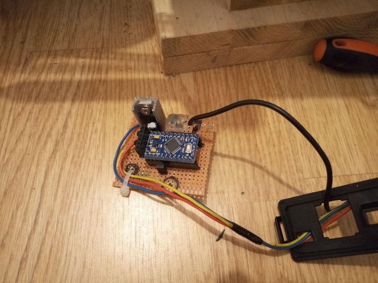

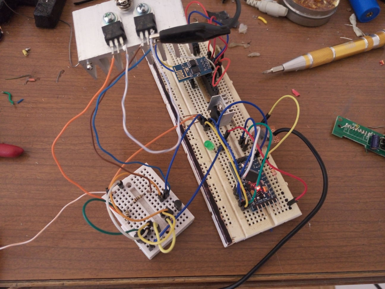

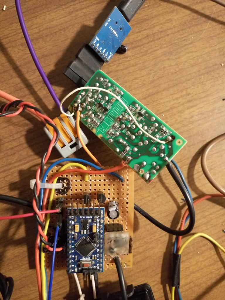

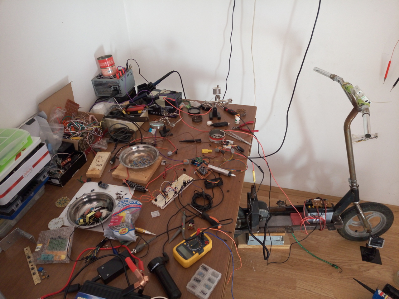

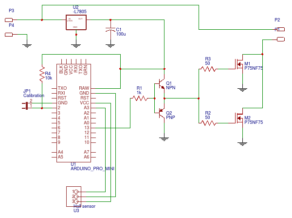

Контроллера - нет. Купить - негде. Только Китай. Конечно же уже едет, но катаццо хочется прям вот щас. Поэтому из ардруины и надерганных из УПСа деталей был сооружен свой.
Схема.
Прототип.
Работает!
Низкоточка

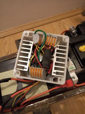

Силовая часть. Да, Ваго, и шо? =)
Вобщем, как вы поняли из схемы, поехало оно недалеко и только с вывешенным колесом. Во-первых, затворы заряжаются от 5в, этого теоретически должно хватать, но на практике... На практике сожжено 3 мосфета =) Или недооткрывается пятью вольтами и работает в линейном режиме, или моторный ток вышибает ключ. Судя по тому, что мосфеты сгорают накоротко, таки ток, т.к. схема не содержит ОС по току. Тема для меня новая, так что если кто видит причины - советуйте, будем дорабатывать. В наличии есть немного деталья, выковырянного из упсов, усилков и т.д., ну и пару Ардруин.

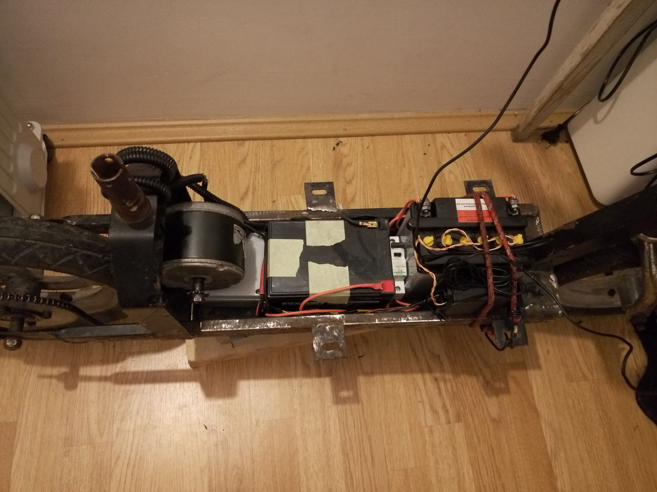

В итоге вышло нечто вроде этого (т.н. ходовой прототип).
Естественно, я не смог удержаться, и покатался даже без контроллера, просто коммутируя мотор пакетником. Из-за небольшой мощности, проблем не возникает, особенно если трогаться с горки. Местность тут у нас такая, что найти кусок ровного асфальта - достаточно трудно, а у меня в селе -  вобще нет ровных кусков. Поэтому проверил на езде в достаточно крутую горку (не глаз не скажу, но 10-12% есть точно). С хорошей скоростью аппарат проехал примерно 1.5 км до начала прорсадки батарей, после небольшого "отдыха" был готов ехать дальше =) Учитывая, что в таком режиме КПД мотора крайне плохой, и греется он как печка (до 60-70 ротор!) решил что результат приемлем. Значит, с контроллером и по ровному - должно хватать на 5-7 км, что для катания в парке - самое оно.
Вобщем, посмотрим что будет дальше =) Такой себе самокат из г__на и палок =)
В планах допилить ардруино-контроллер, или дождаться того, что приедет из Китая (смотря что из этих двух событий случится раньше). А еще нужно укоротить цепь, зачистить и покрасить раму, найти нестандартный подшипник в рулевую (1.125" блин!) или переварить рулевую от велосипеда-донора. Так же хочется выровнять руль, сейчас очень завален назад, а это значит переварка выноса. Это все возможно будет при наличии доступа к сварочнику. А это не так просто.

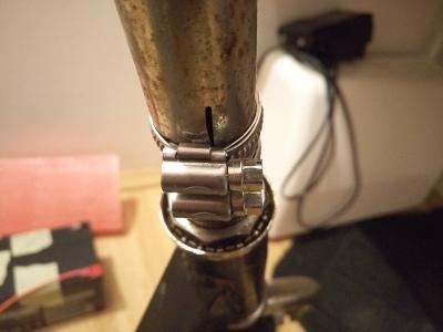

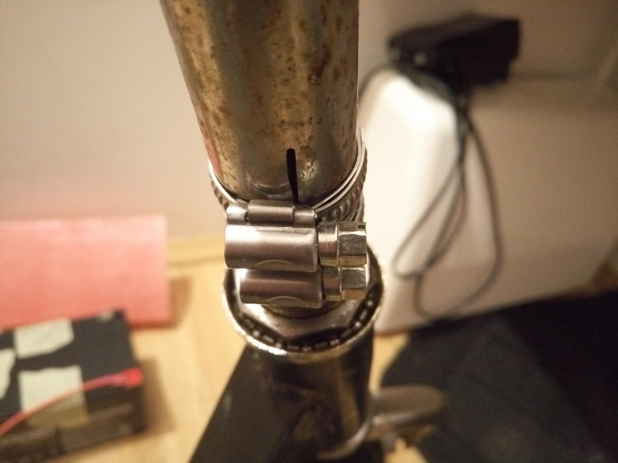

"Быстросъемный" руль, хехе, и овальные китайские шестеренки.... И вот с этим приходится жить... =(

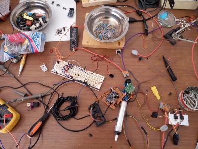

Тем временем процесс идет. Научился колдовать с операционниками, сообразил простейшую токовую защиту. Сигнал с шунта усиливается первым каскадом ОУ, второй каскад срабатывает по порогу подавая лог. 1 на вывод МК, а тот уменьшает ширину PWM на какое-то время, по "таймеру" увеличивая ее если не придет еще одно срабатывание ограничения по току.
Собственно, игрался я с этой бедой, подключенной к осцилографу, одновременно программируя МК, и видимо где-то превысил допустимую разницу потенциалов для 7805 и сжег его. Странно, ну да ладно. Попробовал питать через импульсную авто-зарядку телефона на 34063, вобщем пульсации там такие, что вызывают ложные показания на аналоговом входе (с ручки газа) и получается, что мотор самоката страшно дрыгается сам по себе, почти не реагируя на ручку. Ставить линейный стаб страшновато, у 7805 макс напряжение 25 в, у меня на батареях бывает и больше. Пока выживал, но вот не выжил. Или попробую более адекватные импульсные источники питания, или вернемся к линейным, через пару диодов включенным... Набивание шишек продолжается.

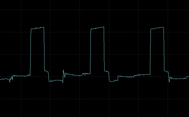

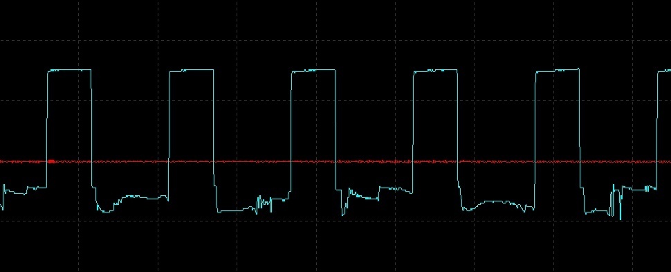

Кстати, начали странно греться полевики. Осцил показывает почти прямоугольные импульсы на затворах. Но управляю я затворами от 5 вольт, транзисторы все разнобойные, для первоначальных IRFZ44N этого было достаточно, но текущие могут недооткрываться. Но к этому потом. Сначала пусть поедет с токоограничением.

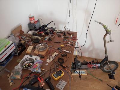

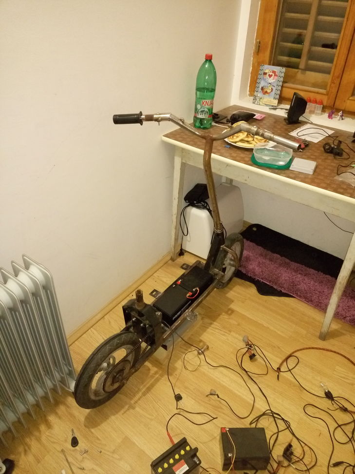

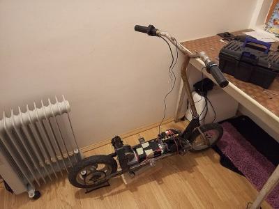

Самокат пока равномерно размазан по дому =) Примерно так.

[user]prostosergik[/user], Если полевики не предназначены управляться от логических микросхем, то 5 вольт им будет мало. Делай хотя бы простейший драйвер на транзисторах и запитывай 10-15 вольтами, иначе ключи могут работать в линейном режиме, не открываясь полностью.
prostosergik
[user]TOM[/user], есть драйвер на 2 транзисторах, только плюс у них привязан после 5в стаба. Эт я перестраховывался так, если что. Но после того, как Кренка (все кренки, кстати, больше нету...) умерла, на Ардуину и на драйвер подавалось полное напряжение питания, все выжило (вроде бы). По крайней мере, работает =) Ардуруйня имеет свой собственный стабилизатор, а драйвер, получается, питался от полного напряжения АКБ.

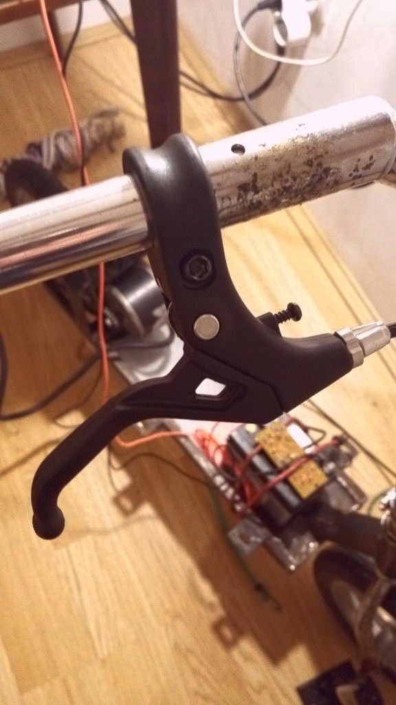

Из хорошего. Прогулялся в Столицу, купил тросик и ручку тормоза, в нашей деревне и ее окрестностях такого удовольствия нет =) Теперь хотя бы заехав на горку можно будет с нее спуститься. Найдена подходящая резина а по 5 евро =) Кенда. Т.ч. если что - будет на что менять потрескавшуюся оригинальную китайскую.

Сейчас в ключах используются транзисторы 2SD667A и 2SB647A. Комплиментарны. Затворы подключены через 10Ом резисторы. Но на затворах творится что-то непоняное.
И главный вопрос, который меня волнует: ПАЧИМУ СТУПЕНЬКО НА ЗАТВОРЕ???
