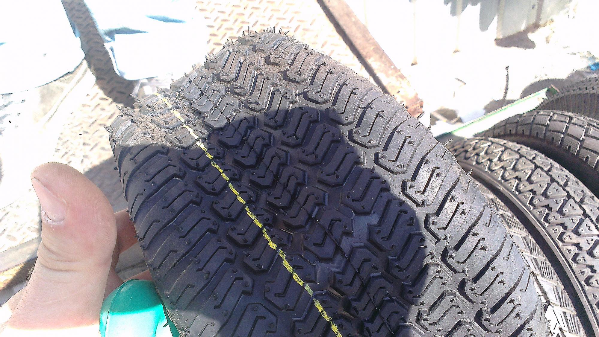

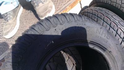

Нашел сегодня колесики без дисков:
Нейлон.
На ощупь очень качественные.
20дол - колесо с камерой но без дисков.
Диски вообще-то есть, но неразборные и такое впечатление, что из очень толстой фольги  O_O
Хотелось бы что-то более квадратное, но это лучший вариант во всем моем городе...
pchelomor
Резина с виду ничего. Но я бы искал с дисками... а этот вариант оставил бы в качестве запасного. Ох и намучаетесь "напяливать" их на диски. Качество последних, в большинстве случаев, оставляет желать лучшего, как правило они "оловянные".
Grishaff
[user]pchelomor[/user], в любом случае надо брать разборные диски. Все равно камеру надо ставить.
Зы: я резину еще не брал (только зарезервировал последние 5)
Может еще что-то найду лучше. Хотя в этом случае по-моему нормальная цена.

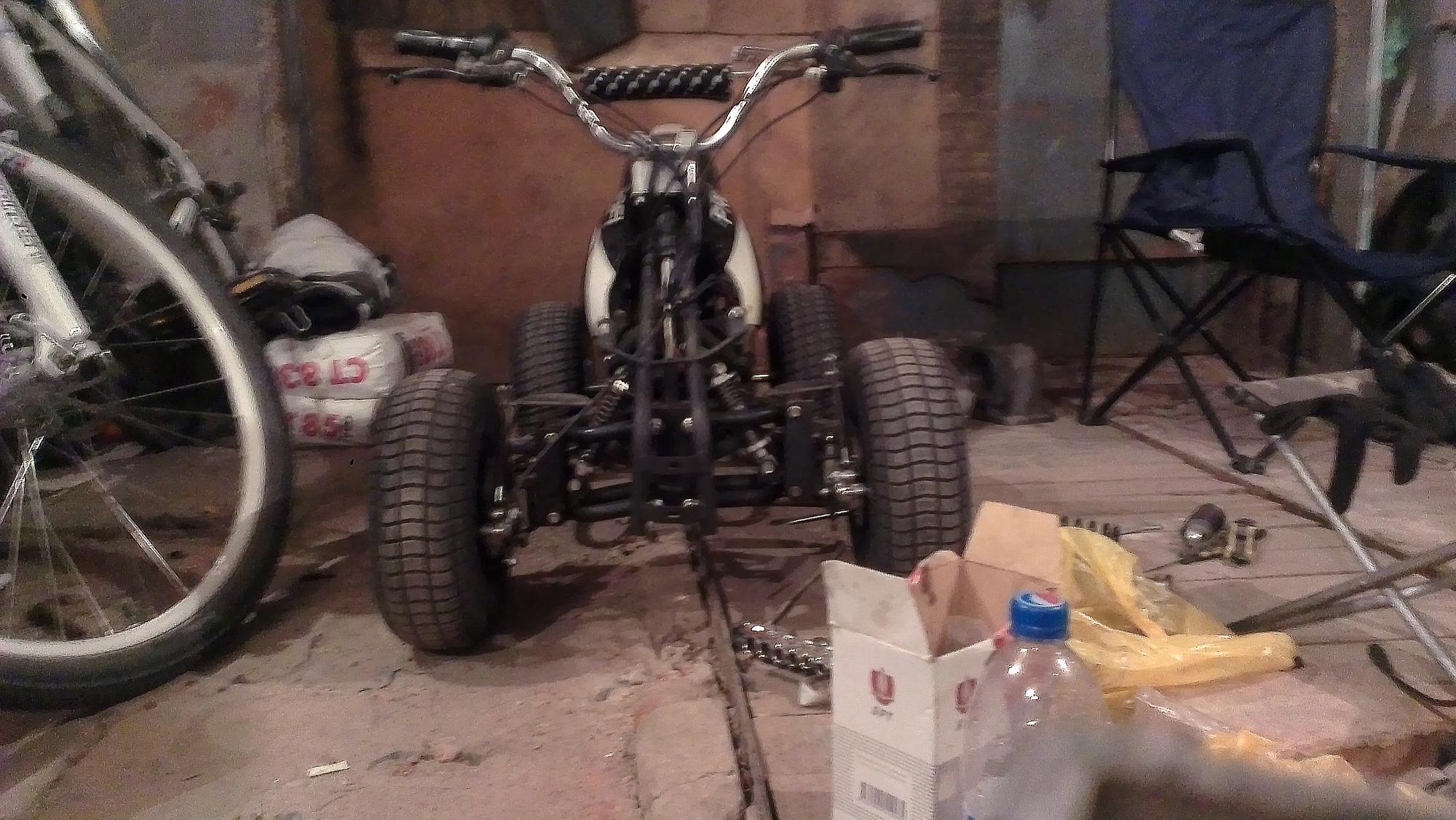

ultra
#186
Вот такую резину поставил своему назад, фотки не айс, если интересно сделаю детальней.(спереди стоит немного другая резина)
pchelomor
У этой резины наружка 330мм :-(. Нужна 400. И ширина 105-120 мм
