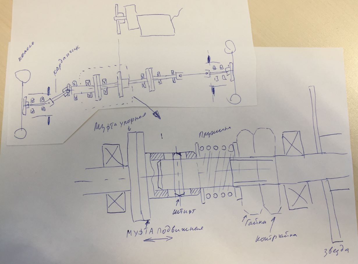

По поводу полного привода я думал. Все же при тех же мощностях, если будут грести передние и задние колеса, то эффективнее будет использовать привод.
Конечно, это усложнит конструкцию и удорожит. Рулевую точно надо будет делать с редуктором.
Рисовать пока некогда, но мысль пока такая: от двигателя цепная передача на переходниковый вал, на торцах вала что то типа муфт - подпружиненные диски, с возможностью подтягивания для настройки поджатия. От дисков вправо и влево передается вращение полуосям через карданчики (вместо карданчиков можно использовать трос 10 мм например).
Настраивается поджатие дисков опытным путем. Диски должны без проворота на силе трения передавать движение. Но при повороте, когда одно колесо почти стоит, второе движется и усилие возрастает, происходит прокручивание. Вот и получится эффект дифференциала. Для задних колес то же самое, или проще, если подвески не будет.
Возможен и такой эффект: при резком старте, диски провернуться, что смягчит старт, а при резкой остановке так же, провернёт диски, смягчит торможение и не будет рвать редуктор.
Повторюсь, в качестве изготовления и эксплуатации, это более сложный и требующий настройки вариант.
В качестве материалов можно использовать велосипедные тормоза, колодки и диски.
Это пока теория, пока даже не прочерчивал. Озвучил, может у кого появятся еще мысли и методом мозгового штурма что то родится и прочертится.

Можно просто сделать механически размыкаемую полуось, без преднатяга, как передача в кпп.
Работаю над моделями основных узлов, чуть позже создам свою тему.
Не бойся пробовать, бойся не пробовать!
Вовкась
Цитата: Hawk80 от 27 Март 2019 в 12:23Можно просто сделать механически размыкаемую полуось, без преднатяга, как передача в кпп.
Как вариант да: работают к примеру левое переднее и правое заднее колесо, когда надо врубается блокировка и получится 4Х4))
Можно сделать вариант: задняя ось цельная с приводом, передняя с 2 -мя разъемными муфтами. 2 контроллера. Передний привод подключается при необходимости, чтобы не тратить питание.
