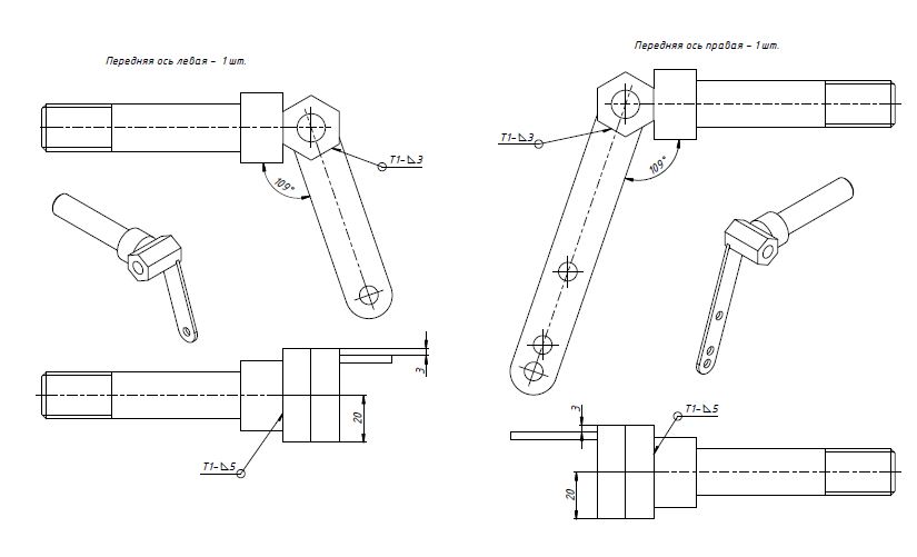

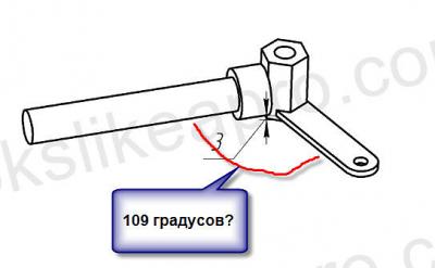

Возник вопрос по поворотному кулаку. Подскажите пожалуйста угол между осью колеса и поворотным ухом? 109 градусов?
Вовкась
Цитата: AC220 от 02 Апр. 2018 в 10:57
Здравствуйте!
pchelomor, в первую очередь огромное спасибо за Ваш труд.
Там 2 кулака. Вот чертеж.
Поводок я из 6мм сделал. Отверстия под М10 болт. Тяги и наконечники под М10 берите. Наконечники под правую резьбу все (по месту регулируется). Желательно тяги из круга 10. Рулевую колонку я из шпильки М16 но можно М20. Под спицу руля надо втулку варить. Иначе люфт такой, что пока до колес дойдет - руль вроде повернул, а колеса стоят)) Я все переделывал уже 2 раза и сейчас еще думаю редуктор от дрели ставить. Повернуть руль ребенок иначе не сможет.
Сами кулаки в подвеску ставят на опорные подшипники (такие как на петлях дверей). Но я поздно это понял, оставил так. В результате набегает трение, руль трудно провернуть.
