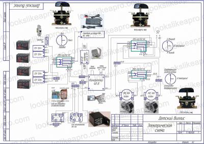

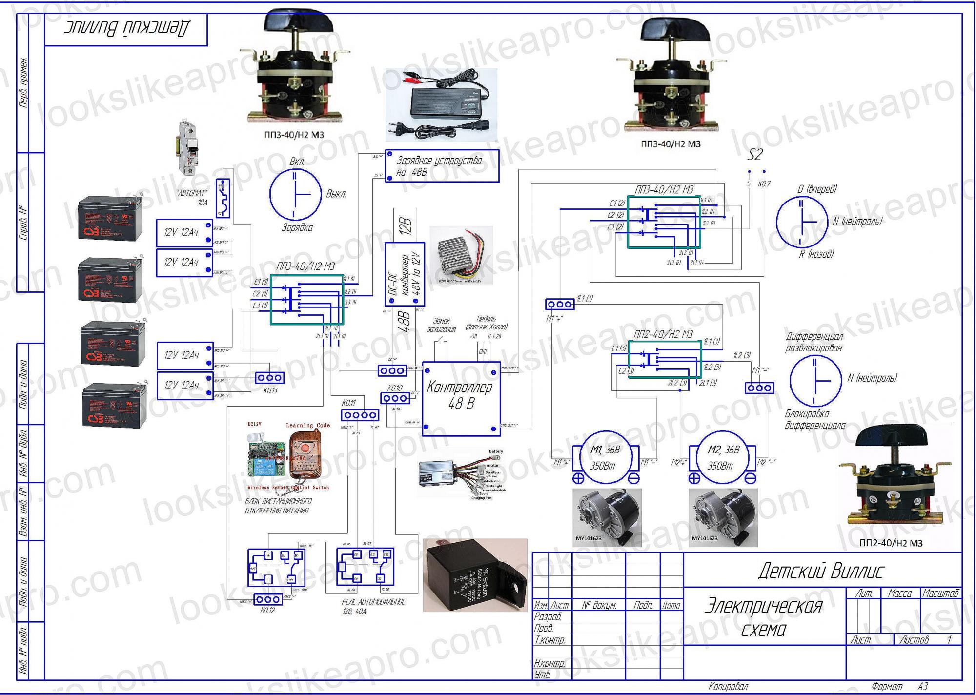

Всех приветствую. Очередной вопрос к знатокам.
Хочу подключить двигатели параллельно и запитать их от трех аккумуляторов, а четвертый аккумулятор использовать для всех остальных нужд (свет, музыка и т.д.) в связи с этим возникли вопросы... Сам в этом совсем не силен, конечно есть представление как это должно быть, но решил уточнить у знающих людей.
1. Какие изменения нужно внести в схему автора, чтобы все это работало?  Получается DC-DC конвертер и ПП2-40/Н2 М3 вообще в схеме не нужны будут.
2. Как сделать чтобы все аккумуляторы заряжались вместе от одной зарядки.
3. Будет ли отличаться расход энергии при параллельном и последовательном подключении двигателей?
И еще один вопрос вопрос к pchelomor. Как обстоят дела с зарядкой авто, довольны ли? справляется ли зарядное устройство 48В с 4 аккумуляторами или были мысли переделать?

Все эти дополнительные манипуляции с ПП2-40/Н2 М3 и DC-DC сделаны с одной лишь целью. Это не снимать АКБ на зарядку, а заряжать на автомобиле не снимая и вместе.
ПП2-40/Н2 М3  отключает АКБ от контроллера и подключает их на зарядку плюс с его разъемов берется питание для родительского контроля.
DC-DC для того чтобы не заряжать АКБ отдельно от всех. Можно было повесить это все на какой нибудь из АКБ, но он от этого выйдет из строя быстрее всех. Можно конечно менять АКБ местами каждый раз, но для меня как инженера, решение задачи таким образом просто не простительно.
По большему счету достаточно соединить АКБ последовательно и подключить их к контроллеру напрямую, воткнуть педаль и подключить двигатели. Машина будет ездить.
Зарядное справляется, но время зарядки достаточно большое, минимум часов 5-6 я заряжаю. Переделывать не планирую, пока так все устраивает

Спасибо за развернутый ответ. Имелось в виду наверное ПП3-40/Н2 М3 а не ПП2-40/Н2 М3...
На схеме указано что зарядное устройство должно быть на 48В, но вы вроде ранее писали, что заряжаете при помощи зарядного устройства на 12В или я ошибаюсь?
pchelomor
Было две схемы. Одна с параллельно-последовательным подключением АКБ, для зарядки. Там использовались ПП3-40. Та схема более сложная, но позволяет использовать обычную автомобильную зарядку на 12V. Эта же схема упрощенный её вариант. Проще только как я вам описал постом выше :-)

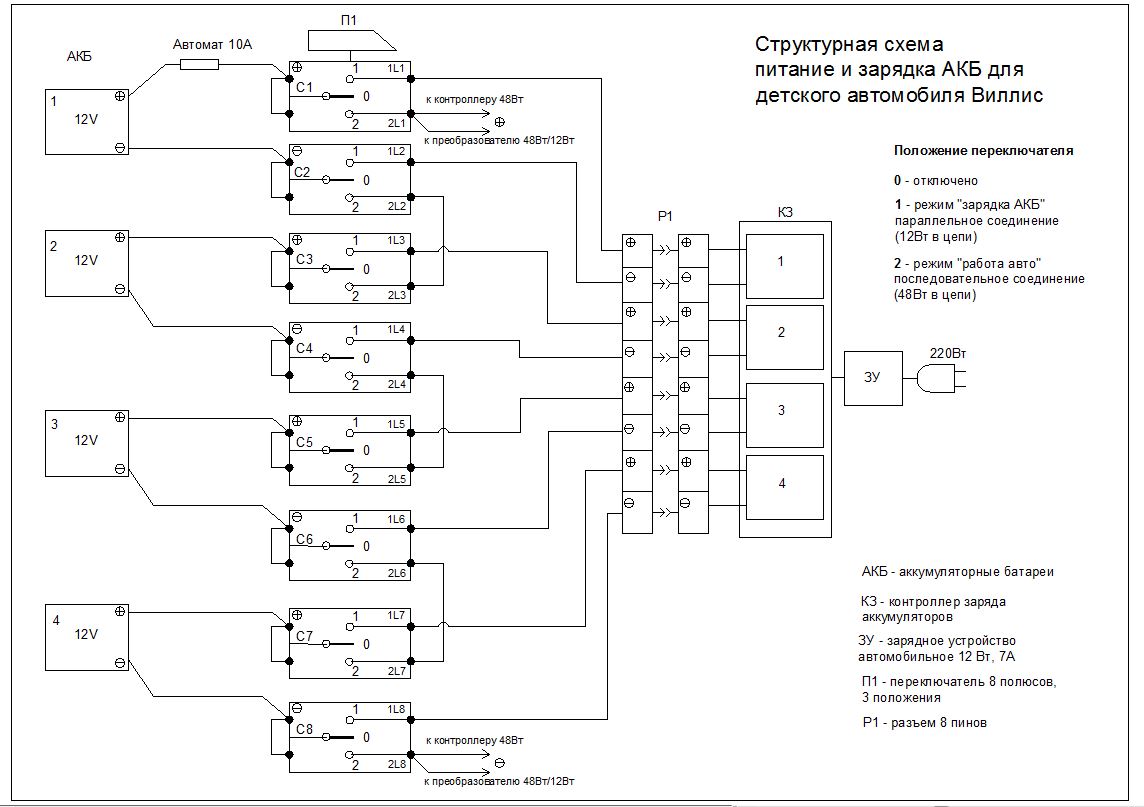

Уважаемые форумчане. Я так же "пилю" свой Виллис и уже подобрался к сборке электросхемы. За основу взята одна из схем пчеломора и по форумам что то накопал.
В школе я учился плохо, с трудом разбираюсь в схемах, поэтому сильно не ругайте за оформление. Однако вот что смог прорисовать и уже начал собирать провода в кучу.
Прошу проверить и подсказать, все ли верно я делаю.
Кратко поясню: АКБ 4х12Вт свинец. Переключатель с АЛИ 8 полюсов, 3 положения. Там 4 контакта, поэтому добавил перемычку.
Дальше по схеме будет как у пчеломора, 2 двигателя (2 режима: включение двигателей - последовательно и форсаж параллельно)

Собрал схему, хотел проверить, прозвонить, все ли верно собрано.
Можно ли без нагрузки проверить цепь?
Если подать 48Вт без двигателей (без нагрузки) можно ли померить напряжение? или контроллер без нагрузки не даст?
Немного побаиваюсь сразу под нагрузкой проверять, боюсь спалить контроллер или двигатели.
Что посоветуете? Как проверить схему тестером?
AC220
Если сомневаетесь, можно повесить в качестве нагрузки пару обычных ламп по 100вт.
Вовкась
#916
Спасибо  за добрый совет.
Мне посоветовали "разбить" схему на 2 части: 1 часть от АКБ до контроллера, 2 часть от реверса до моторов.
Вместо АКБ ставлю перемычку и тестером проверяю закольцована схема или нет. Для второй части схемы то же самое. Проверка показала, что все в порядке. Примитивно, но для меня неуча, так стало понятнее)
Теперь попробую этот "жгут-макет" набросить на АКБ и моторы. Колеса подвешу и еще раз попробую. Автоматы будут на 10А разрывать АКБ и 2 шт на каждый из двигателей.
После проверки скрутки залужу или запресую наконечники и уже на авто разведу.
Вот такой план)
А, и еще. Все провода промаркирую и подпишу все присоединения как на схеме. На случай ремонта)
