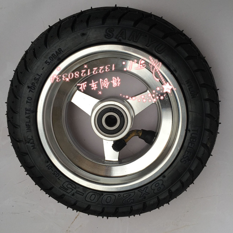

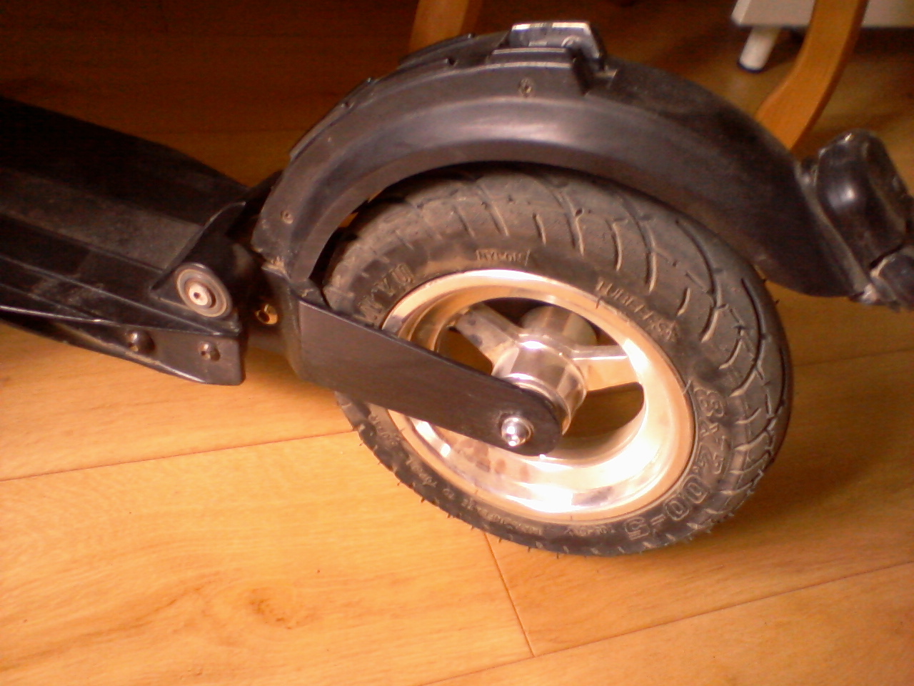

quadrat82
#976
  Вот такое надувное-колесо (без камеры), 5 атмосфер, с литым диском. Сама по себе шина достаточно прочная, что когда её проколол, то не сразу понял это - катался ещё день. А если в него залить "антипрокол", то и вообще можно не париться. (Так и сделал после прокола)
  Подшипники 6001 2RS (от родного заднего) - плотно вставляются вдетыми в обод крышки от пластиковой бутылки (например Кубай), а внутри с обеих сторон на родную ось - по шайбе, т.к. колесо немного шире по внутренней ширине. Снаружи также пару шайб - во избежание касания вилки и подшипника.
На поворотах укладываю в 45 градусов и чувствую себя комфортно, все неудобства с "деревянным" родным - в прошлом.
Колесо чётко импонирует и по размеру и даже по рисунку протектора с передним, в отличии от тех (для детской коляски с подшипником ~ 600), что приведены выше))))
n1K071n

Заказал себе такие же(за два с карты сняли около 3800) :) А можете измерить диаметр под подшипники? Мне все равно родные придется скорее всего после дождя менять, а так я сразу правильные для этого колеса закажу.
Если кто сразу подскажет правильное подшипники в это колесо буду рад.

6200 на него подшипники идут, на фото продавца видно,
посадка под ось 12мм у 6200,  а у нас ось 10 мм на 6001.

quadrat82
На таком колесе уже сезон откатал и никаких проблем. Установил его на втулку и подшипники от родного заднего + 4 тонкие шайбы. Подробно - Как установить? - описал выше.
