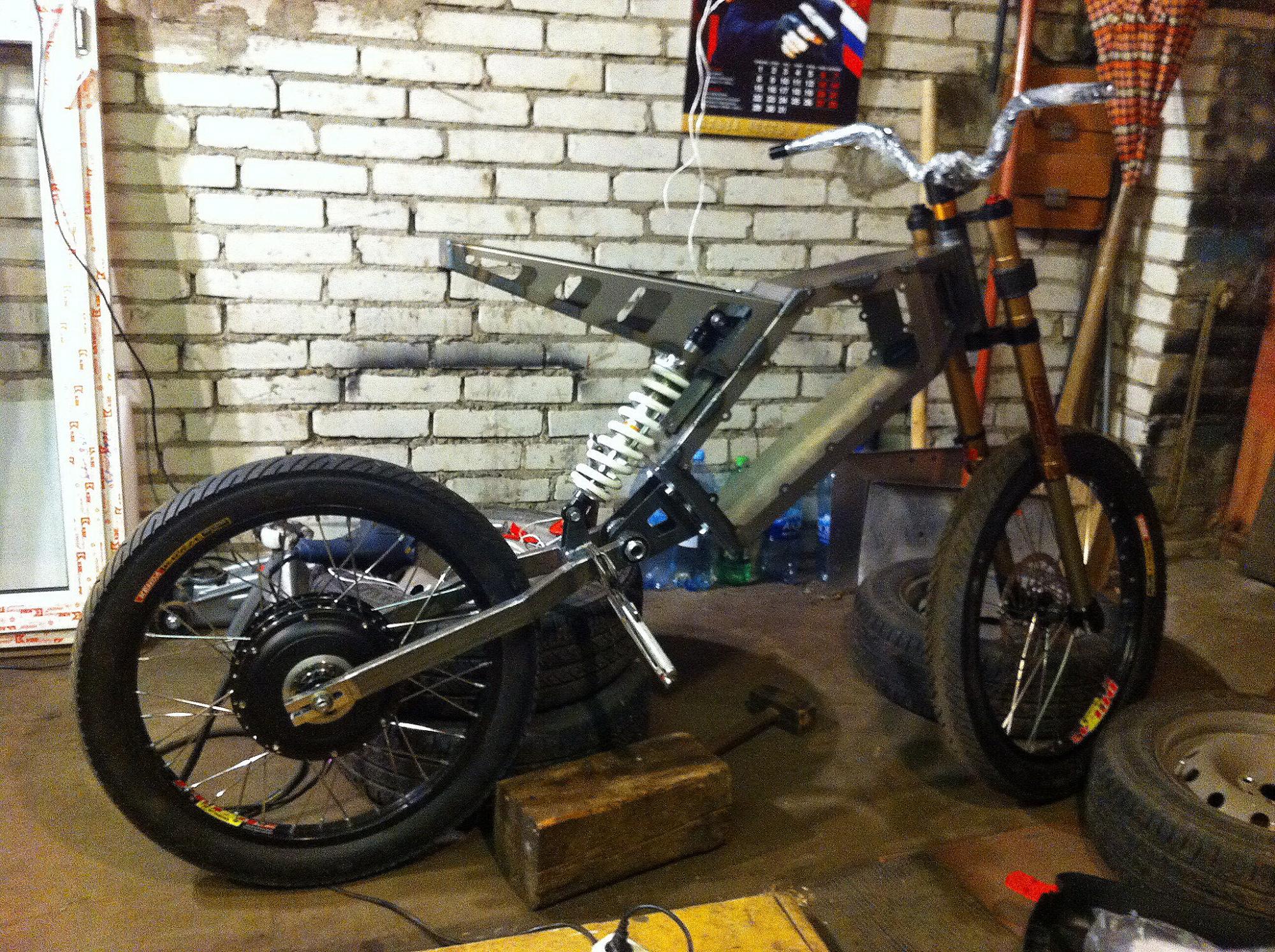

ход задней подвески обычно ограничивается фантазией ростом (200мм = 185см) пользователя и уровнем завала рулевой трубы. Поясню - можно (наверно) добиться хода и в 300мм воткнув туда допустим 360 аморт, но тогда в небеса задерется задница. Чтоб решить эту дилемму - можно опустить всю коробку, переместив верхнюю точку крепления аморта (если конечно там еще будет куда смещать). Но тогда задняя часть опустится слишком сильно относительно передней, и рулевая завалится...

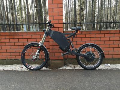

поставил я на свою раму ГРАНЬ 320й мото аморт!!! %-) Смотрится мощно,а главное работает. :-) Толщина пружины 10мм.
Ну так видео поделись в нашей теме:))

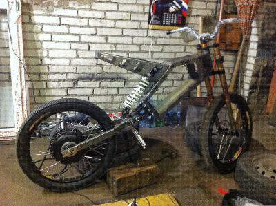

Не совсем так Lion, амортизатор не задерет раму с мото-седлом. Обрати внимание на фото... Амортизатор стоит 320мм и там есть куда еще сместить ухо!!!ранее устанавливали амортизаторы и 360мм. И ничего не задирало...  Ход подвески ограничен расстоянием от нижней полки мото седла до края покрышки... Там при нормальной посадке "абсолютный ход" около 180 мм это примерно такой же ход, как и у передней вилки... 200мм.

Цитата: Letnab от 24 Дек. 2014 в 14:37
Ток аморт все же лучше перевернуть. Так, как он стоит сейчас, масло перетечет в нижнуюю часть, а воздух уйдет к поршню. Там нет разделительной перегородки. Соответственно отскок работать не будет, смазка тоже ухудшится
и эта, на 360, воткнутом уже в плотную, как я помню задок все ж был подзадран.

Да нет:) 360 мм красиво стоял... Хотя кому как:)
