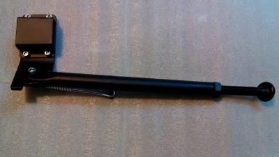

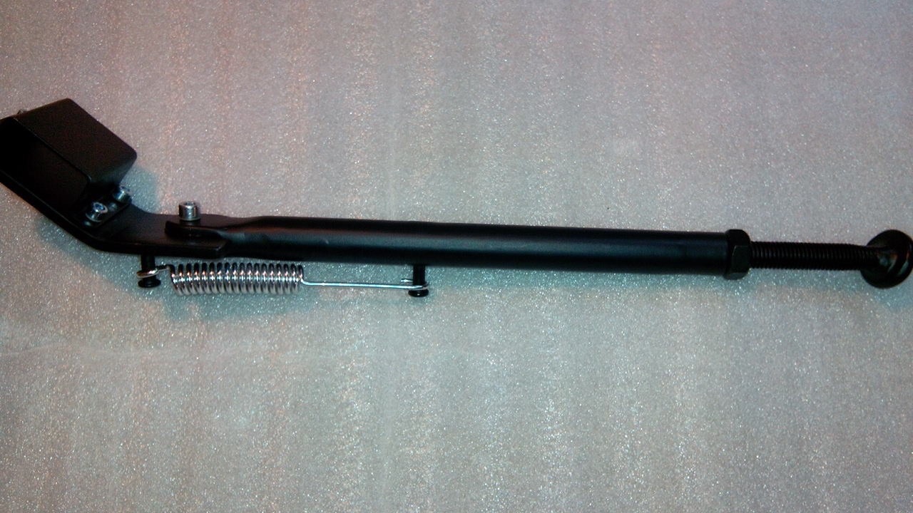

Появились универсальные подножки для рамы ГРАНЪ
Подходят для моделей 2013..2015 года выпуска. В наличии есть у Веломастеров.ру и Голденмоторс РАША.

alayf78
Супер подножка! мой тяжелый байк держит уверенно,ничего не играет :wow:
maks66
обязательно себе возьму такую. очень полезная вещь. :-)

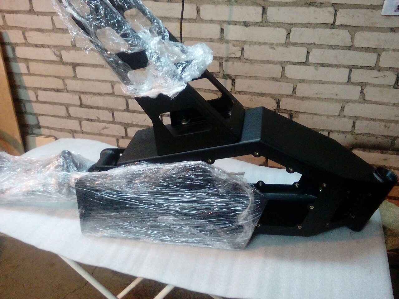

Есть в наличии "ГРАНЪ" первой серии, новая. Из запасов. Одна штука... ( экспериментальная, усиленная версия, стенка 2мм). Маятник -новой версии под каретку 100мм. Для экстремальной езды или крупного наездника... Если у кого есть интерес... Пишите в личку. Для форумчан отдаем со скидкой...

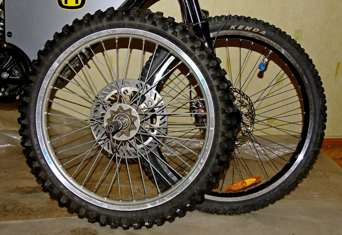

монстр пакеты влезут? Алексей заказал 20 пакетов монстров . Вилку поставлю от ttr 125, ступица с тормозом от питбайка :wow:заспицую в даблтрек :wow:
Lion
Алексей уже вроде примерял, не лезут монстры. На то они и монстры, что никуда их не пристроишь
Letnab
Не совсем понял вопрос по Монстрам.. Наверно влезут, если подогнуть. Мы же вместе мерили?! Максим, ты же присутствовал... ttr 125 не лучший выбор.. Лучше от Kayo. Короче, мы сейчас собираем. Со ступицей тоже будет засада... Я Алексею показывал...где брать.. На 36 дырок, это единственный вариант, который походит... Проект... Очень прилично получается... Обода поставили мото 19". А еще момент с тормозами будет.. Диск тормозной на ttr помоему 240мм здоровый... А на Kayo..220... Мы перебрали все... Но остановились на нашем варианте... Кстати... Есть суппорт от ттр 125 если надо?!:) и скоро будет багажник на мото-седло...
