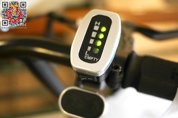

Достал из коробки, первые впечатления:
- такая широкая дека, должно быть очень удобно стоять!
- ручки руля не складываются, но руль не очень широкий, нормально
- рулевая выдвигается достаточно высоко, должно быть удобно для любого роста
- фиксатор рулевой на эксцентрике, отлично
- хорошие большие крылья, пластик крепкий
- колеса 10" и оба надувные - комфорт обеспечен
- мотор похоже редукторный, с обгонкой. звук очень похож
- складной механизм необычной конструкции, но пользоваться удобно. Люфта нет.
- сложить самокат можно только полностью опустив руль
- самокат весит меньше, чем на сколько он выглядит
- отличное качество материалов и изготовления
- приборки нет, ручка газа особенная, это фишка MyWay
- слева установлен небольшой звонок, мелочь, а приятно
Надеюсь, сегодня накачаю колеса и чуть проедусь на нем. Редукторный мотор сулит быстрый старт и неплохую динамику!

Цитата: Электро от 23 Июль 2014 в 10:35... - ..., ручка газа особенная ...
Есть у меня аналогичная ручка (Wuxing 106DX) - особенность её в том, что можно её поставить на руле как слева, так и справа.
Ручка газа MyWay
Ручка газа Wuxing 106DX
