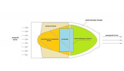

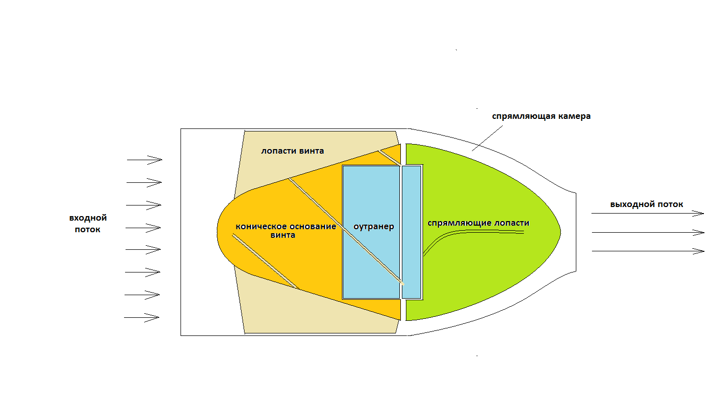

Я предлагаю поставить на стапели принципиально новую концепцию мини водомета - со встроенным оутранером и его естественным проточным охлаждением.
В первую очередь, придется моделировать и пробовать варианты рабочего винта, оптимальное шаговое и дисковое соотношения. Это самое трудоемкое.
Сложность в том, что для проб винт из бумаги не склеишь. Нужен рабочий вариант для натурного моделирования. Встает чисто технологическая задачка - как и из чего делать винт.

Цитироватьновой концепции мини водомета - со встроенным оутранером и его естественным проточным охлаждением.

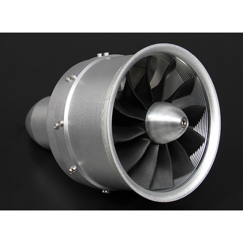

Это уж точно. Слишком много других незавершенных проектов. Пока только есть набросок на промокашке.
И еще есть вариант.
Не начинать все с нуля, а взять в качестве стартовой основы готовый авиа импеллер, заменить в нем винт и дооснастить спрямляющей камерой.
Есть выбор доноров на любой вкус и кошелек
http://hobbycentr.com.ua/hobbyking/komplektuyushchie-i-akssesuary/impellery-edf-system-parts/turbiny-edf/
