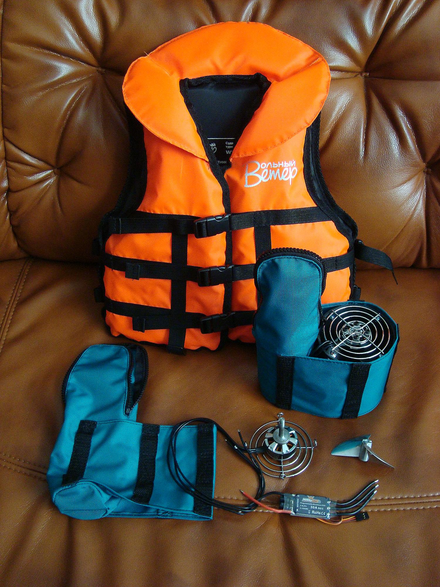

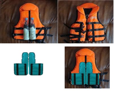

Reliable_1, так ведь именно такое я тут и делаю.
Только движки и аккумуляторы живут не в общем закрытом от воды кожухе, а расположены непосредственно в воде.
Каждый движек со своим аккумулятором зачехлен в водостойкий тканевый "каркас", и может крепиться куда угодно на выбор пловца. На грудь, на пояс, на ноги, на доску....
На днях должен получить от уважаемой Алины пошитые чехлы, а пока прикидываю в фото редакторе общую компоновку.
На спине действительно неоптимально размещать - идет периодический подсос воздуха с поверхности и срыв тяги.  Причем с диким звуком спускаемого унитаза общественной уборной. >:D
Лучше на  груди или поясе.
В своем "детском" варианте я ограничил мощность на каждом из движков около 70Вт. Для ребенка тяги достаточно, зато пары аккумуляторов по 16Вх5Ач хватит на непрерывное катание более одного часа.

[user]Reliable_1[/user], собственно, я уже почти завершил свой вариант детского буксировщика под свои конкретные исходные посылы.
В качестве пляжной развлекухи для ребенка выбранный вариант более чем достаточен - драйвово и безопасно даже для не умеющего плавать.
Только что получил от Алины пошитые чехлы, являющиеся связывающим элементом выбранной конструкции.
Остается теперь выкроить необходимое свободное время,  все скомпоновать, и отснять с ребенком ролик на водоеме.
Очень многому научился пока изучал тему и экспериментировал.

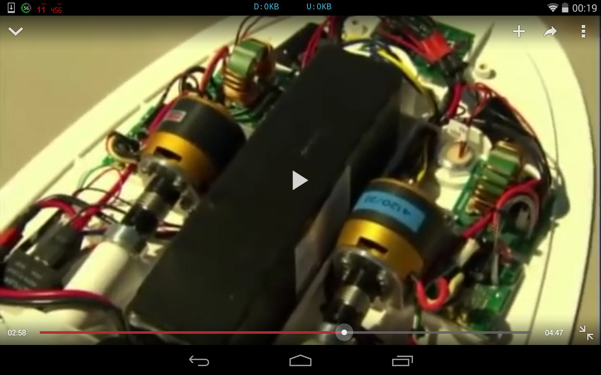

[user]Reliable_1[/user], в этом контексте привел очень интересную
разработку WaveJet. Если посмотреть другие видео разработчика,
то можно найти интересный пример компоновки двух
двигателей и батарей:
Вырезал планшетом (нет компа под рукой):
Возможно, кому-то будет интересно.

В этом видео для меня есть только один интригующий момент - какой там стоит винт?
Используемый там движек AXI 4120 Кв=515 при питании от 6S и токе около 20А работает на высоких оборотах.
Уж не стоит ли водометный движек??? Уж больно мал диаметр рабочей "трубы". Обычный высокоскоростной кавитационный винт такого малого диаметра не даст необходимой тяги. Явно там мини водомет.
Может я опять бегу впереди паровоза, но просто ОБЯЗАН в ближайшее время появиться в продаже мини водомет для подобных девайсов. Это явно пустующая ниша для наших простаивающих производителей. Первый, кто освоит тему, получит честный и  достойный куш.

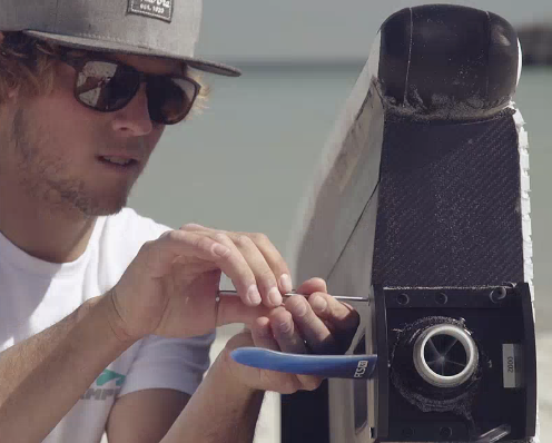

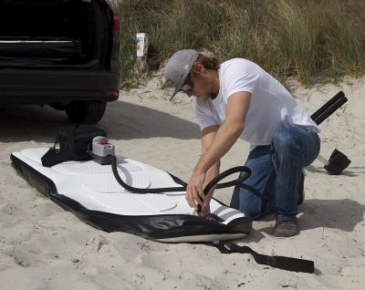

Особых подробностей о ее устройстве нет.
Видно только, что передняя половина - надувная и накачивается
насосом. Вероятно для уменьшения занимаего места при перевозке.
На одном из видео даже лопасти винта немного видны:
DED
Посмотрел последнее фото и все окончательно прояснилось. Это проглядывается не винт, а компенсатор противовращения в спрямляющей камере водомета. А сам водомет предельно компатен, диаметром в пределах 80-90мм.
Это именно та морковка, к которой надо тянуться при изготовлении взрослых нательных буксировщиков.
Считать вольты, амперы и ватты в водометном движке дело очень некорректное. Он никогда не будет работать на предельной мощности в крейсерском режиме.  Только при наборе скорости.

ЦитироватьПосмотрел последнее фото и все окончательно прояснилось.
Так и думал, что это важный кадр.
Рад, что не ошибся.
Есть еще кадр запуска двигателя - там хорошо виден плотный поток
из центра отверстия водомета широной где-то в 50% диаметра
сопла.

3.35 кВт.
Тоже не мало. ;-)
И нужно отметить, что устройство, способное толкать доску
на столь внушительной скорости меня весьма заинтересовало.
Возможно, [user]DED[/user], вы тоже поразмыслите над тем,
возможен ли аналог из того, что есть на рынке, даже если
винт придется разрабатывать самим, то к следующему
сезону вполне закончим.  ;-)
Мне нравится вот что:
1. Это абсолютно реально сделанное изделие, а не миф.
2. Куража от управления им будет в избытке.
3. Доску 1,6 метра в длину делать не так уже и сложно, если сравнивать с рамой велика или электромобилем.
4. При достижении удачи можно занятся и серийным производством, благо цены, как на автомобиль на эти электро-доски.
5. Если продовать за рубеж, то транспортировать проще, чем другой электро-транспорт.
Мне пока не совсем ясно какой контроллер и в каких
габаритах выдает под 200 Ач. И что там за батарея,
выдающая такую силу тока. Места в середине
доски не так уже и много чтобы засунуть
LiFePO4 несколько банок в параллель. А Li-Ion
не очень будет рад такому потреблению.
И контроллер небось водой охлаждают раз
ее в избытке с температурой около 18 - 25 С.
Одним словом, немцы - молодцы. Сделали достойную
игрушку, хотя и по цене солидного водного скутера.
Как думаете, какой бюджет потребуется на постройку?
Винт - бороться и искать (это самая изюминка или морковка).
Прочий конструктив водомета (делать или искать готовый).
Доску придется делать самим под заданную форму
и высоту (из стеклопластика, скорее всего).
Двигатель на 48-55 Вольт, 3-5 кВт подобрать или проще заказать (в Китае у тех, кто уже делает на электромобили).
Контроллер двигателя до 40 А для начала, чтобы батарея потянула. (Думаю найдется. Движки под 6-10 кВт и на велики ставят.)
Батареи - взять для начала то, что есть (у меня LiFePO4, 53V, 16S, 15Ah).
BMS - есть на 40 А*ч.
Зарядка (имеется).
Электроника для управления (этого тоже в достатке уже у моделистов).
