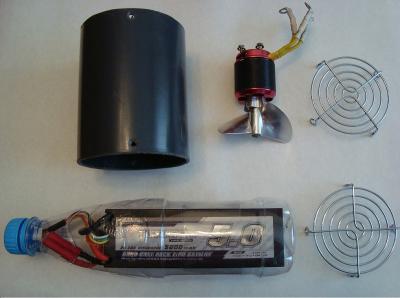

Сегодня нашел фирмочку в Москве (ООО СК "Дубрава"), торгующую трубами ПВХ диаметром 90мм. В ее внутренний диаметр 84мм как родной вписывается модельный моторчик с винтом 79мм.
Как бы и кто бы ни ругал пластиковые бутылки, но это идеальный контейнер для герметичного размещения аккумуляторов.
Снял крышечку и можно заряжать. На фото внутри бутылки с аккумулятором еще нет монтажной пены, обеспечивающей дополнительную прочность контейнеру. Но даже без пены этот контейнер держит любую разумную нагрузку.
Когда контейнер с аккумулятором ставится на борт, то вначале стыкуется разъем, и плотно завинчивается бортовая крышечка с загерметизированными в ней проводками. При этом и разъем тоже оказывается внутри герметичной бутылки.
В бутылочном виде аккумуляторы удобно хранить, и брать с собой на пляж в качестве  быстро сменного источника питания.

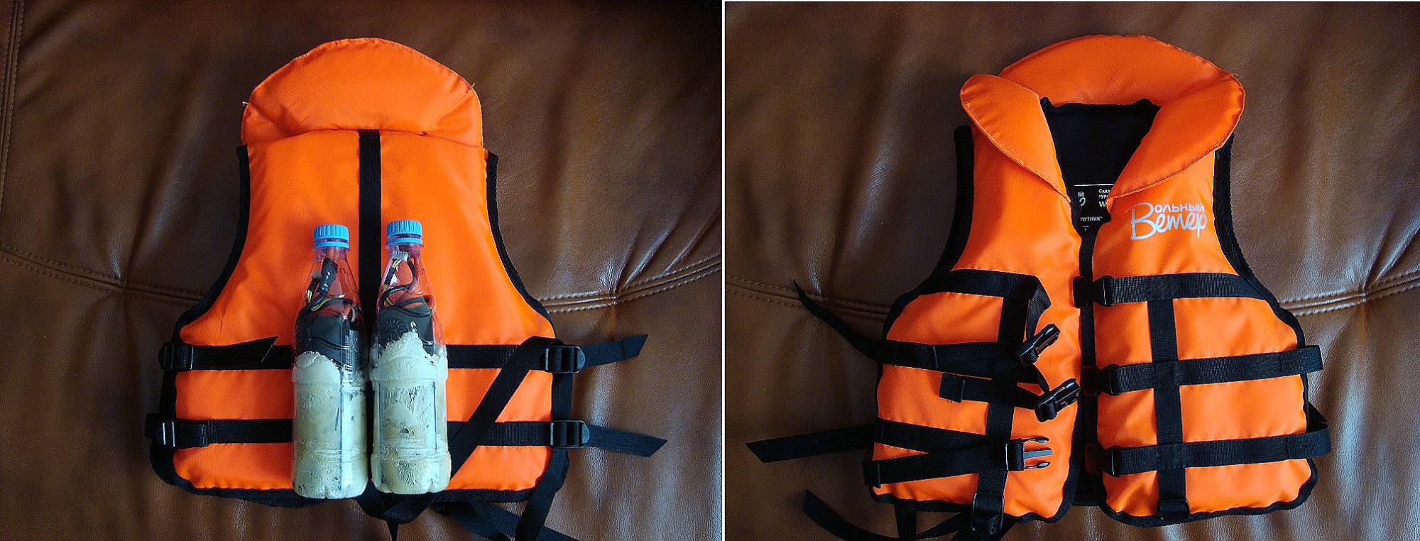

В "Спортмастере" прикупил подходящий жилетик. Пара бутылок хорошо закрепятся сзади, пара моторчиков - спереди на животе.
Лямками можно быстро подогнать жилет под комплекции катающихся детенышей в интервале от 3 до 7лет.

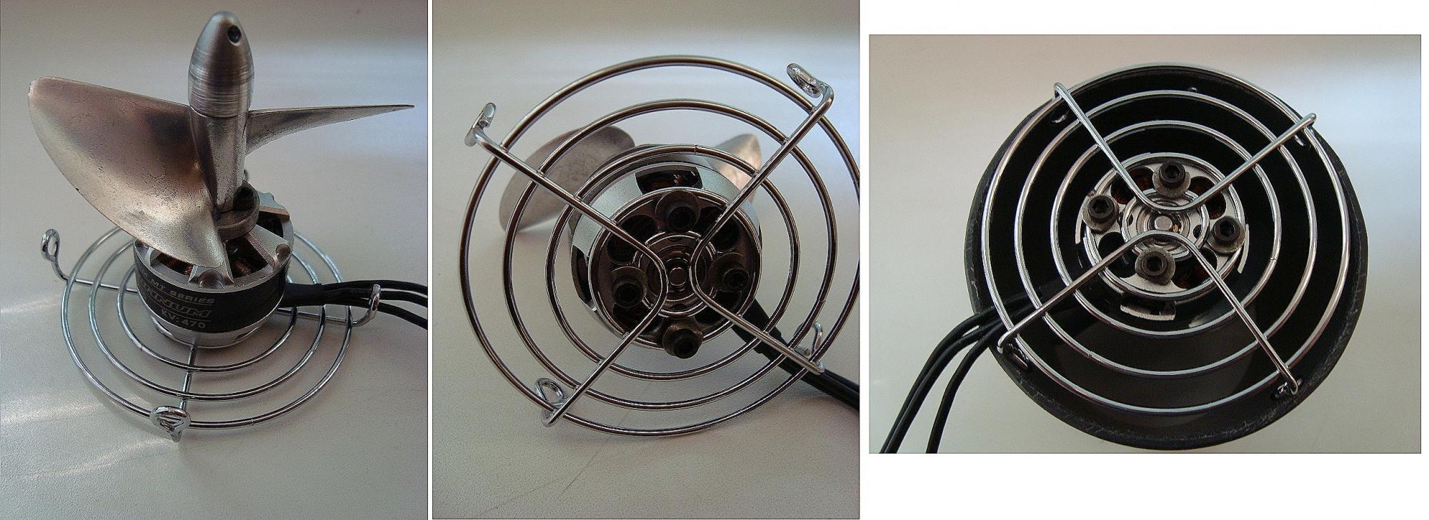

Только что пришла посылка из Сингапура с движками 350Вт.
Приложил к решетке. Как будто специально они заточены друг под друга по посадочным габаритам.
Приладил винт, и все это вставил в  пластиковую трубу 90мм.
Пока все сопрягается идеально.
Как закончу с танкеткой, на следующей неделе загерметизирую плату контроллера, и  буду пробовать все это гонять под водой в ванной.

[user]DED[/user], Мдааа, угол у винта конечно сильный, явно для скоростных моделек.
У меня мысль появилась, всплыла в памяти картинка где на концах больших лопастей (больше похожих на крылья) стояли мелкие пропеллеры для разгона этих самых лопастей, которые уже своей большой площадью но медленным вращением создавали подьемный момент. Не помню где видел, может это был даже мускулолет такой. Может надо и подводный буксир делать по такой схеме. Большой винт размерами с велоколесо, на концах которого малые винты с большими оборотами будут крутить его по кругу. Правда это не совсем детский вариант, и не факт что вообще оптимальный.
DED
#139
Совершено верно, винт для скоростных моделей полупогружной. То, что было из доступного нужного размера. Далеко не самый лучший вариант для буксировщика.

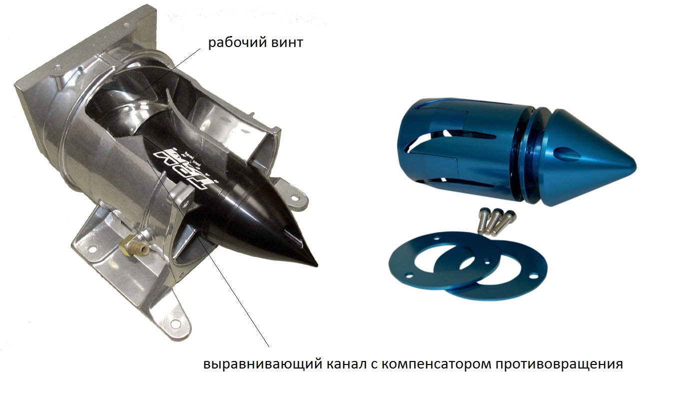

Если внутрь ставить обычный гребной винт, то при выбранном малом диаметре трубы (90мм) придется ограничивать максимальные обороты до докавитационных уровней. Даже если более оптимально подобрать винт (трех лопастной с меньшим шагом), вряд ли  удастся выжать какую-то выдающуюся тягу для данного объема. Но надо пытаться.
Вторым вектором работ будет экспериментирование с водометной компоновкой.
Но тут будет гораздо больше мороки с изготовлением конического винта и выравнивающего канала.
В водометах рабочие винты имеют большое входное сечение и уменьшающееся выходное. За счет этого создается разгон и нужная тяга выходной струи. Должен быть согласованный выравнивающий канал.
Одно хорошо - для этого (водометного) варианта хорошо вписывается внутрь широкой части конусного винта выбранный бесколлекторный 350Вт движек.

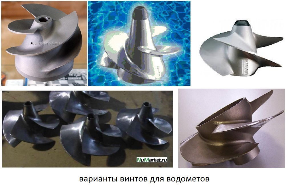

Ставте два винта последовательно. Большой с малым углом лопастей, а малый с большим углом, так чтобы на одних и тех же оборотах воды выбрасывало пропорционально. Видел даже буржуинские винты для водометов составного типа, два вита с одинаковым углом атаки сделать все же проще чем один с переменным углом от начала к концу. Только вот было бы из чего винты подбирать.
DED
#142
В этих винтах угол атаки постоянен, меняется только диаметр центральной части. Внешний диаметр самого винта тоже постоянен, и соответствует внутреннему диаметру трубы с небольшим зазором.
Я хотел попробовать делать самопальные винты так.
Сделать конус из листовой латуни ~0,5мм со стыковым сварным швом.
В этом конусе сделать три сквозные винтовые  прорези 0,5мм, и в них вставить три рабочие лопасти из такой же листовой латуни. Тоже под сварку.
Широкая часть конуса будет нахлобучиваться на ротор оутранера. То есть, сам оутранер устанавливается внутри широкой центральной части винта.
В итоге, из такого миниатюрного варианта водомета можно будет выжать неплохую тягу.

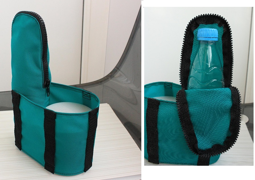

Как и задумал, буксировщик будет в шитых чехлах из водостойкой материи. Аккумулятор в герметичной пластиковой бутылке будет вставляться в свой отсет. Мотор с винтом будет вставляться в тот же чехол, и закрыт защитными сетками.
Чехлы, благодаря мастерству нашей замечательной Алины, прославившей наш сайт своими разнообразными чехлами для аккумуляторв электровелов, получились выше всяких похвал. Не стыдно показаться на пляже - аккуратные, крепкие, обтекаемые, без травмирующих углов. Большое спасибо ей!
