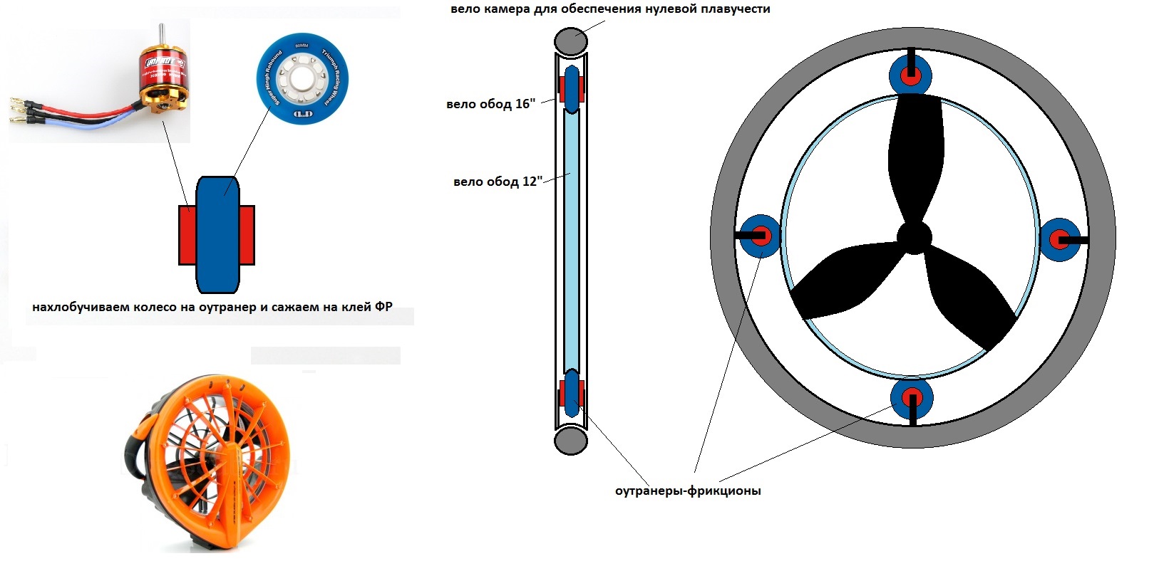

Альтернативой скоростному импеллерному водомету с его кавитационными засадами может быть низкооборотный больше лопастной вариант. Если несколько оутранеров гонять на низких оборотах (средних токах) в качестве фрикционов обода с большими гребными лопастями, то можно получить безкавитационный вариант. Четыре-шесть моторов в сумме дадут мощность около 300-500Вт. Получается легкая и ажурная конструкция.
Питающие котлеты (пара штук - 16Вх10Ач) будут располагаться в 1л пластиковой бутылке. Это уже проверенный и отработанный на практике вариант. Меняться комплекты для перезарядки будут прямо в контейнерах. Быстро и удобно.
Вот первые черновые наброски для обсуждения.
TRO
Хочется конечно ошибатся, но вода под роликами будет как смазка, особенно на оборотах.
К тому же на ролики будет торсионная нагрузка, износ подшипников моторов.
DED
Тоже немного сомнения гложат по пробуксовке.
Но все-таки можно сделать хороший площадной прижим резиновых роликов (от коньков) к внутреннему профилю обода. Можно взять более широкие колеса от скейта.
По-любому на ось ротора придется ставить дополнительный внешний подшипник, на который ляжет основная торсионная нагрузка. Этот подшипник возьмет на себя основнуюу износовую нагрузку. Эти подшипники и придется менять каждый сезон.
В их качестве подойдут недорогие распространенные подшипники для роликовых и скейтовых колес.
Во всех аналогах буксировщиков с диаметром винтов около 30см максимальные обороты около 10об/сек.
То есть,  на максимальных оборотах оутранеры будут крутиться около 40об/сек при роликовых колесах, и около 50об/сек при скейтовых.
С другой стороны, небольшая пробуксовка может оказаться даже немного полезной для ослабления токовых бросков при резком газе.
