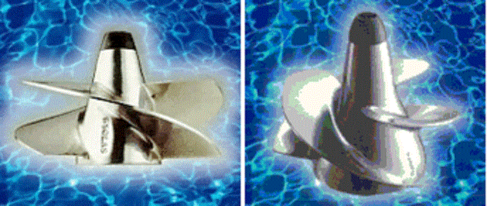

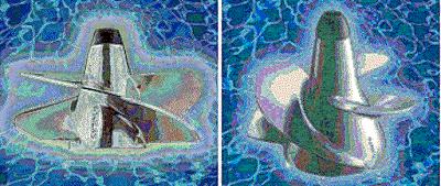

Пока открытым остается вопрос об оптимальном винте.
Легко доставаемый винт 78мм частичного погружения к сожалению заточен под глиссирующий режим. Он конечно же обеспечивает тягу и при начальном разгоне лодки до глиссирования, но для оптимальной тяги нужен вариант ближе к импеллерному.
Типа тех, что на картинке
Кстати, оутранер прекрасно влезает внутрь таких винтов. Винт можно удачно нахлобучить на ротор оутранера.
такому импеллеру требуется сопловое или аппаратное поджатие и подпор потока для оптимальной работы.
это в принципе не достижимо на колене и изоленте  ;-D
