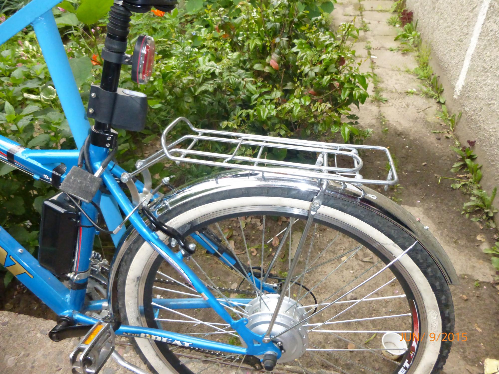

Б
Багажник не подходил, пришлось повозиться, но ничего я его подправил и примостил  :work:  Теперь есть место куда можно, что то не большое положить  :-)
