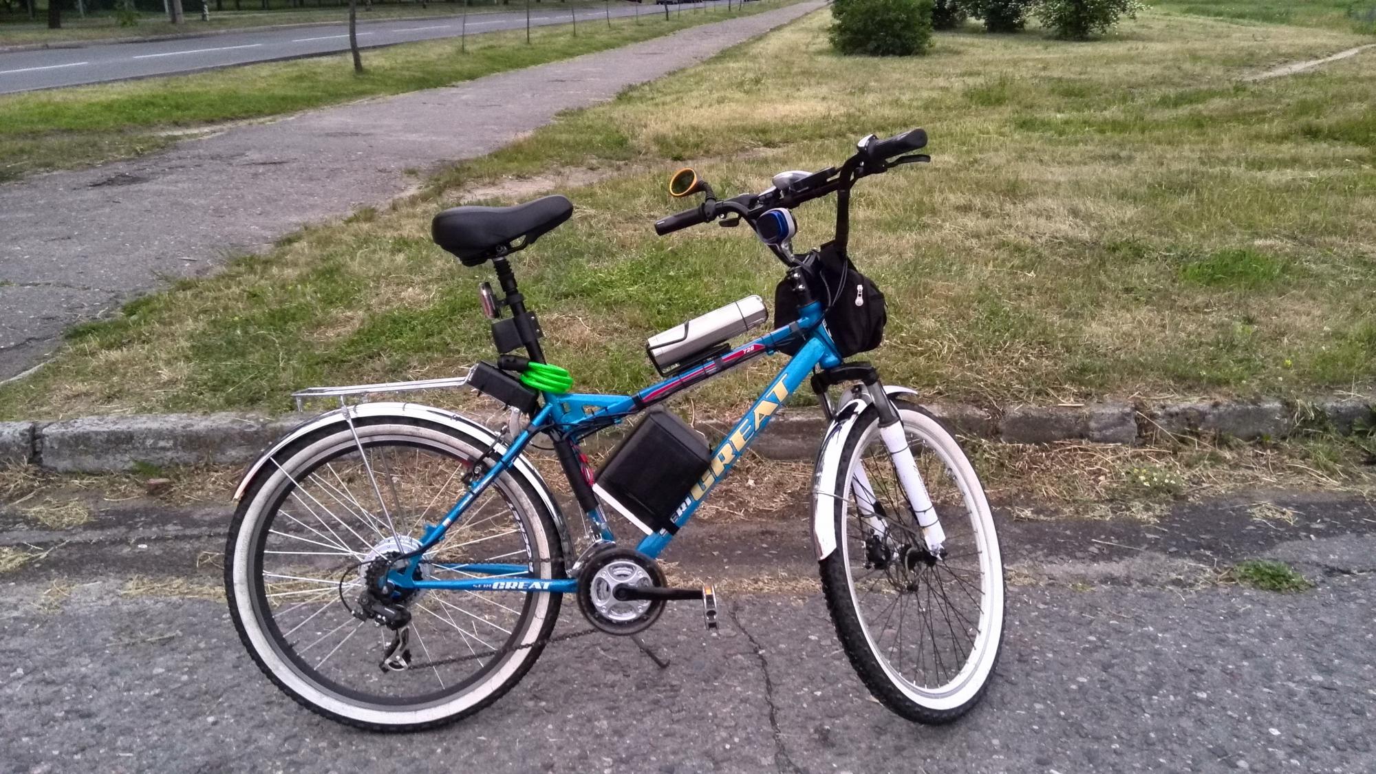

etlik
закрепил термосок на раме сверху
Всё будет хорошо!
СТЛ
#615
 Батарея под рамой хороша : и багажник свободный
etlik
Цитата: СТЛ от 13 Июнь 2015 в 00:36
Батарея под рамой хороша : и багажник свободный - ,,атас,, как говорится
Спасибо  :-)
Всё будет хорошо!

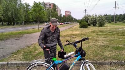

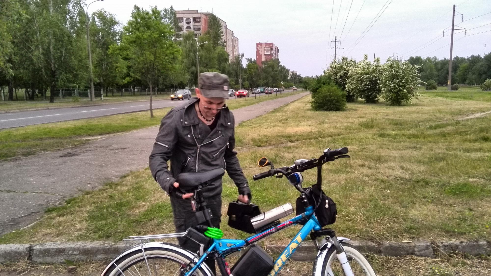

etlik
решил всё таки сделать, для аккумулятора коробочку, а то в сумочке как то болтается и лямки постепенно ослабляются  :sorry:
Всё будет хорошо!
T1000nn
Здравствуйте уважаемый!
ящичек под батарейку это правильно тем более треугольник большой можно весь занять и возить разную мелочевку,
а то мне приходится все в рюкзак валить.
etlik
#619
Спасибо  :-) Вот так получилось, ящик сделал из белой пластмассы, сильно бросается в глаза и немного не гармонировало по цвету и сверху открыто, тогда я нашёл чёрную канистру пластиковую из под масла   обрезал её и надел сверху . Пока так, потом может придумаю, что получше, Контроллер закрепил сзади, как бы на багажнике, если точнее на дужке от багажника от лишней грязи и влаги , сверху коробочку одел, а снизу резинку подложил, от вибраций сильных. Провода, что были длинные и смотаны в куче я что мог по обрезал скрутил и спаял, что б не так страшный вид был засунул чёрную трубку  :-)
Всё будет хорошо!
Slider
Ну да, так еще симпатичней стало  :wow:
etlik
Потом может что то найду поприличней или наклейки какие наклею на эту канистру  :-) а пока так, зато надёжнее и удобнее, немного ближе к центру и сумка освободилась пока повесил на перёд на руль, положил туда ключики и тряпку,
А то Когда аккумулятор был в сумке, сумки лямки расслаблялись и сумка опускалась, тёрла о раму и даже дырочка протёрлась и батарейка немного потёрлась, я испугался и принял срочное такое решение.
Всё будет хорошо!
