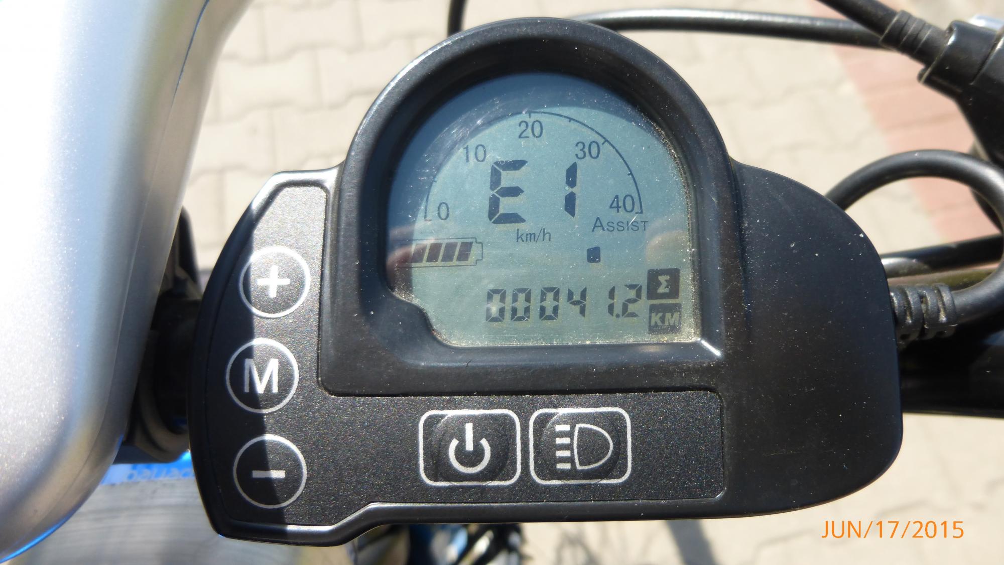

Спасибо, обычный спидометр я так и настраивал, что у меня был на другом велосипеде которого уже нет. Сейчас я взял тоже обычный спидометр, но там не нашёл настройки по сантиметрам, просто поставил 26 Дюймов.
А у меня есть ещё другой, который подключён к контроллеру, вот он показывает неправильно и как его настроить я не знаю,
я тыкал на разные кнопки ничего не происходит  :bn: вот он

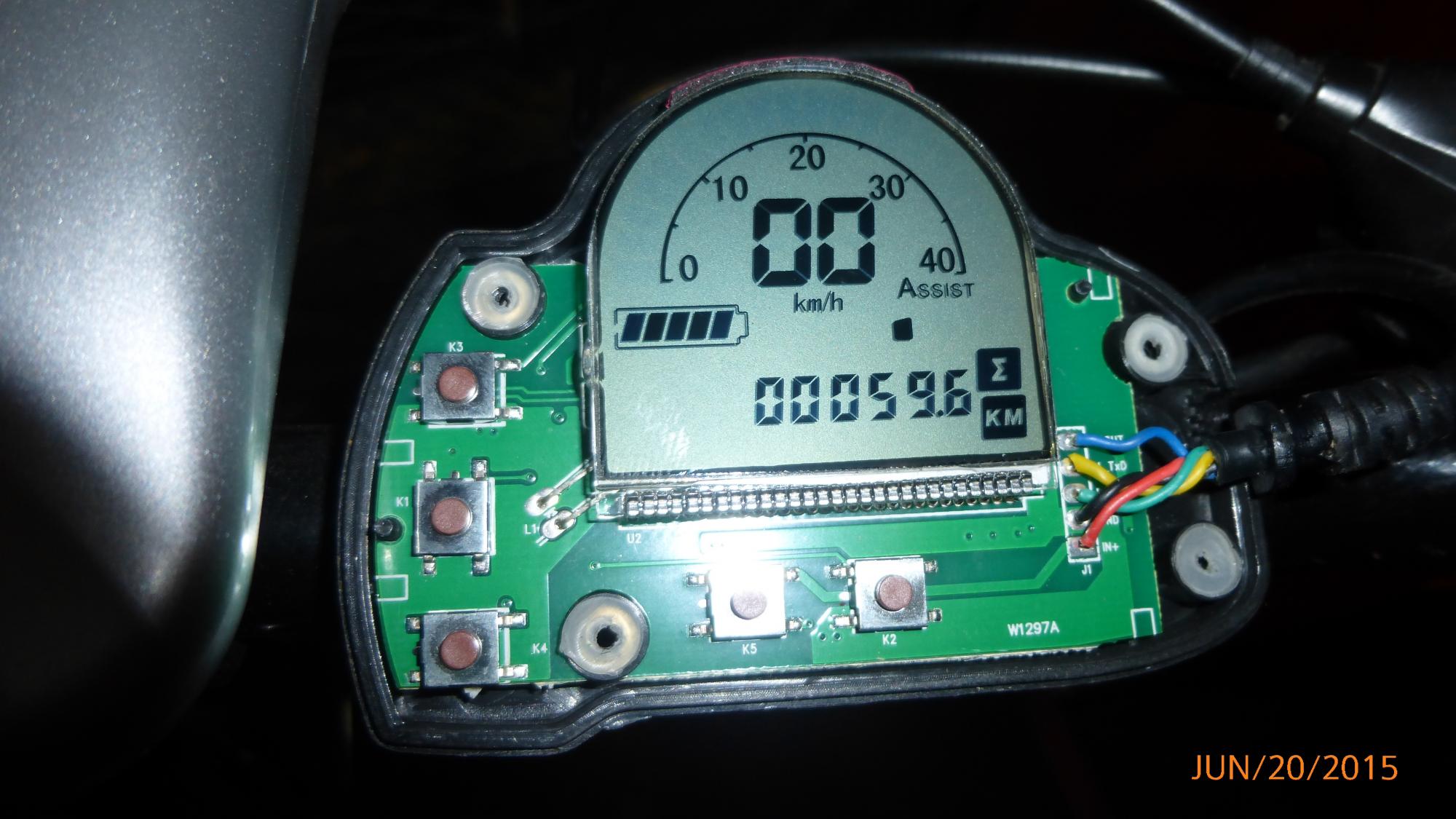

Ну вот приехали  :sorry: глючил мой спидометр и поломался перестал включать мотор а потом и перестал вообще включаться  :~-(
я разобрал ничего подозрительного , откусил его  :ah: Теперь не знаю что делать  :~-(
Можно ли как то включать без него кнопку какую придумать или что ?
Всё будет хорошо!

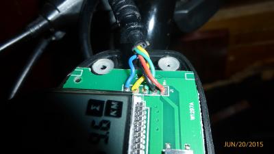

Фото перекусаных проводов
etlik
я так расстроился  :facepalm: :sorry:  :~-(
потом попытался впаять обратно не получилось, припаял моно жилки и уже к ним припаял
при включённом аккумуляторе, когда ещё включался спидометр. красный и чёрный показывали 52 вольта также показывали красный и жёлтый
остальные повода  "молчали" я попытался замыкать другие между собой, но ничего как то не происходило принёс домой и собрал обратно припаяв моножилки  :bn:

Hizheka
Красный на синий засыкать пробовали? Что то мне подсказывает что должно помочь...
Но сначало разберите контроллер и прозвоните провода которые идут на дисплей!

я даже не знаю, как он разбирается там и с торца и со всех сторон какие то шурупчики, а что откручивать непонятно совсем :facepalm:
вот такое соединение
красный и синий кажется пробовал соединять но не уверен на 100%

Ура !!!  :-O :dance: :-O я Обнаружил неисправность и всё починил  :wow:
Дело было было так- провод который шёл от компьютера, до контроллера, был переломан и похоже не в одном месте, подключив провод я стал изгибать его всячески пока не обнаружил, потом я смело его обрезал, (во второй раз) подумал чем можно заменить пятижильный провод. У меня как раз было немного витой, э пары это компьютерный провод для интернета. его сразу впаял в спидометр, а сдругой стороны на коннекторе оставил, небольшие концы, что б подпаяться.  Так я заменил весь этот провод   :-) Всё сразу заработало  :-O
Во первых на шкале км/ч появились нормальные ноли, а были с самого начала непонятные вывернутые 31 на фото выше видно.
ну и работать стало всё чётко  :dance:
Спасибо большое всем, кто мне помогал и пытался помочь . кто подсказывал.  :drink:
я погнал  :cycle:
