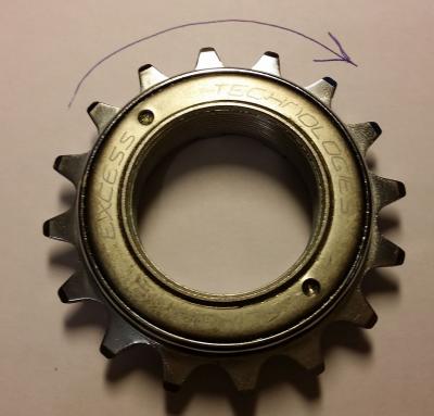

[user]Kostik[/user], нужно фото Вашего фривила. Вот мой   и там же ключ под споллером. Дешёвый я разобрал так
Kostik
Вот мой фривил. Ничего особенного, просто не откручивается, зараза.
Стрелкой я отметил направление свободного вращения внешней части - с зубцами которая.
peat
Греть надо до 250 этл гарантировано разрушит тредлок.
Откручивать нужно пробовать в обе стороны.  Бывают фривилы с левой резьбой .

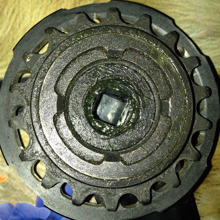

Попал ко мне триальный фривил (вроде как echo) с шатуном, но снять его оказалась проблема.
Пробовал по простому: в тисы закрепил мощный металлический брусок по размерам выреза и воздействовал шатуном как рычагом, не хватает усилия.
Съемник под обычные фривилы маловат,  надо точить диаметром 43 mm под мощный ключ.
