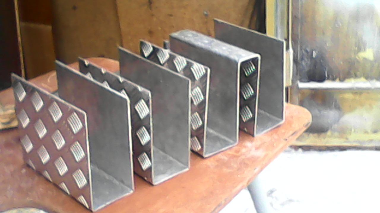

Донор куплен и почти собран полностью.
Вот корпуса для аккумуляторной батареи.
За фото не пинайте фоткал телефоном.
