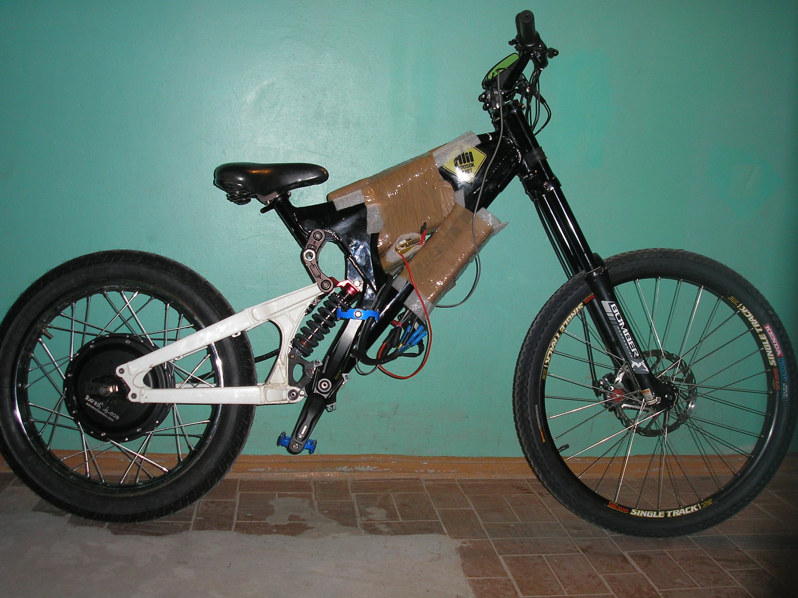

Вот чего у меня на сегодняшний день сделано.

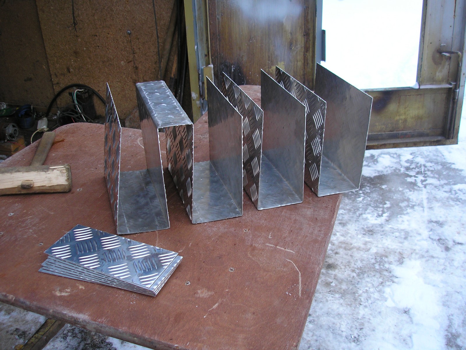

А вот и корпуса в более лучшем качестве.

нормально выходит, колесо на 18 дюймов, как у меня было? сколько пакетиков лифера будет,в какой конфигурации? сразу говорю, пакеты на ребро лучше не ложить,только на плоскость,иначе могут потечь,контроллер макс или миник,как охлаждаться будет, замотанный?не помню у кого, тут на форуме получилось сваять короб на вело раме,черный, чем то на грань похоже то ли из стеклоткани,то ли из пластика,  прикольно смотрелось, поищи ,может понравится идея,пластик у нас в городе подскажу где найти ,может и короб сделают по чертежам.
Seg@
Да, колесико 18 инчей.
Пакетиков будет 112 шт., конфигурация 28S4P.
Контроллер Мах. Охлаждаться будет набегающем потоком воздуха. Сейчас замотан для того чтобы скотч не оставался после демонтажа. Это пробная сборка байка.
Ну с корпусом я уже давно все решил, после сварки, изнутри будет проложен стеклотекстолитом или еще каким нить диэлектриком. После этого будет помещена сборка пакетиков и очень плотно там размещена.

Сегодня сварил корпус для батарейки, фото завтра сделаю.

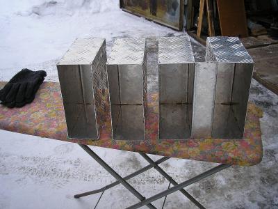

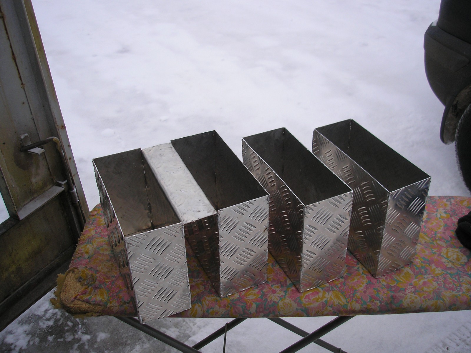

Корпуса сварены, стеклотекстолит нарезан, остается его подогнать.
И можно собирать батарейку.

где стеклотекстолит брал ?тоже нужно
QS motor wp50040x,макс контроллер 12000w,акб монстры 23s1p 3000втч .макс скончался!!!теперь, синусный китаец 120в, на 18000вт+акб 28s1p=3500втч,
Seg@
Принесли с завода.  ;-)  Пиши размеры и толщину, постараюсь достать.
odo 4066 км.
yaredik
мне  нужно 225мм*300мм  15 пластин,1.5- 2мм, толщиной,буду собирать батку из 20 монстров,разделю на 5 упаковок по 4 пакета

[user]yaredik[/user], Стеклотекстолит толщиной только 0,65 мм.
