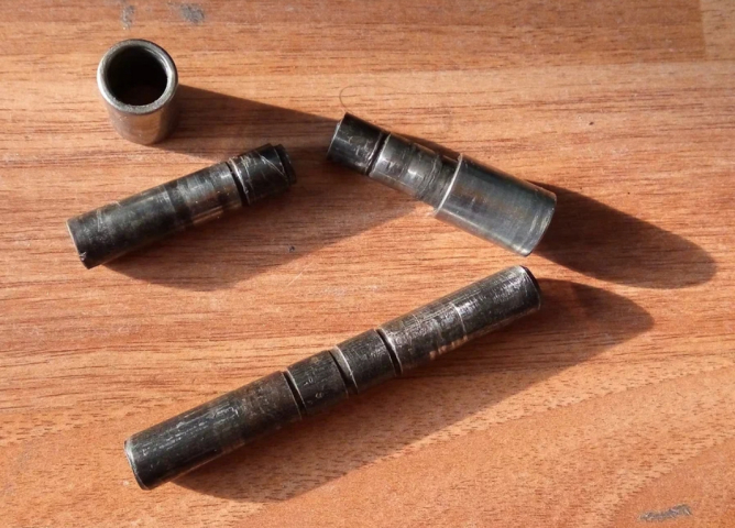

 Решил я найти и убрать лютый люфт руля (см 6 вперёд-назад).  Подумал - "Бушинг покупал, вот и пригодится..))"  Ан, нет.
Начал смотреть тщательнее - узел складывания.  О как.  На самокате падала жена (рука-хрясь). Полез вглубь - ось складывания тоже хрясь, и тоже пополам   :~-(
Откручиваю - прокручивается...  Молотом - бил.  За болт - тянул.  Сместилась на 2-3мм, и всё.  💩
Очень влом, но полез снизу - снять уши с деки, и половинки снять с полуосек)  Самокат старый, кароч, батарейный отсек - один болт крышки отвинтил-таки, а второй слизался.    Ёмаё..   :ireful:
Помучался, достал я ось... ))   Соорудил выпрессовыватель, и выкрутил.
Теперь надо искать ось, или гладкий болт. 10,0х85мм.
Мотался по городу.     Взал, от Куги S2 бу ось...
Незадача - она во втулки сайлента не лезет..
Заморочился, нашёл цифровой штангель..  Родная ось - диаметр  10,0мм, а Куго 10,4мм.   А ведь я готов был уже её туда вбить (((
Чтож, ещё один облом мне.  Выкинутые денежки, время, и часа 2 ползания под самокатом ((
В отчаянии, подумываю вернуть полуоси (если смогу), и с люфтом, но ездить..   Купил болт, но он тоньше немного, и люфтит.  :eek:
Срочности нету (катаю на другом Твов), но лето - проходит, и хочется починить мой дальнобойный...
Ну  и, если есть наколка на недорогую оську в Мск, или осталась после замены - в личку киньте, плиз!..  Бустер (у новых - ось другая).
