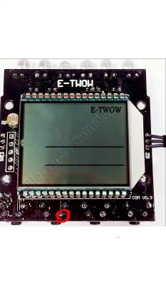

Димон777
Уважаемые коллеги по электротранспорту, очень нужна помощь...
В спешке,по неосторожности оторвал дорожку от платы дисплея,под самый корень O_O  . Тоненькая дорожка,которая идёт от кнопки включения фары. Подскажите, пожалуйста,куда она идёт?
Фото контакта кнопки,от которого идёт эта дорожка,прилагаю:
P.s. самокат e-twow buster 2017 года.

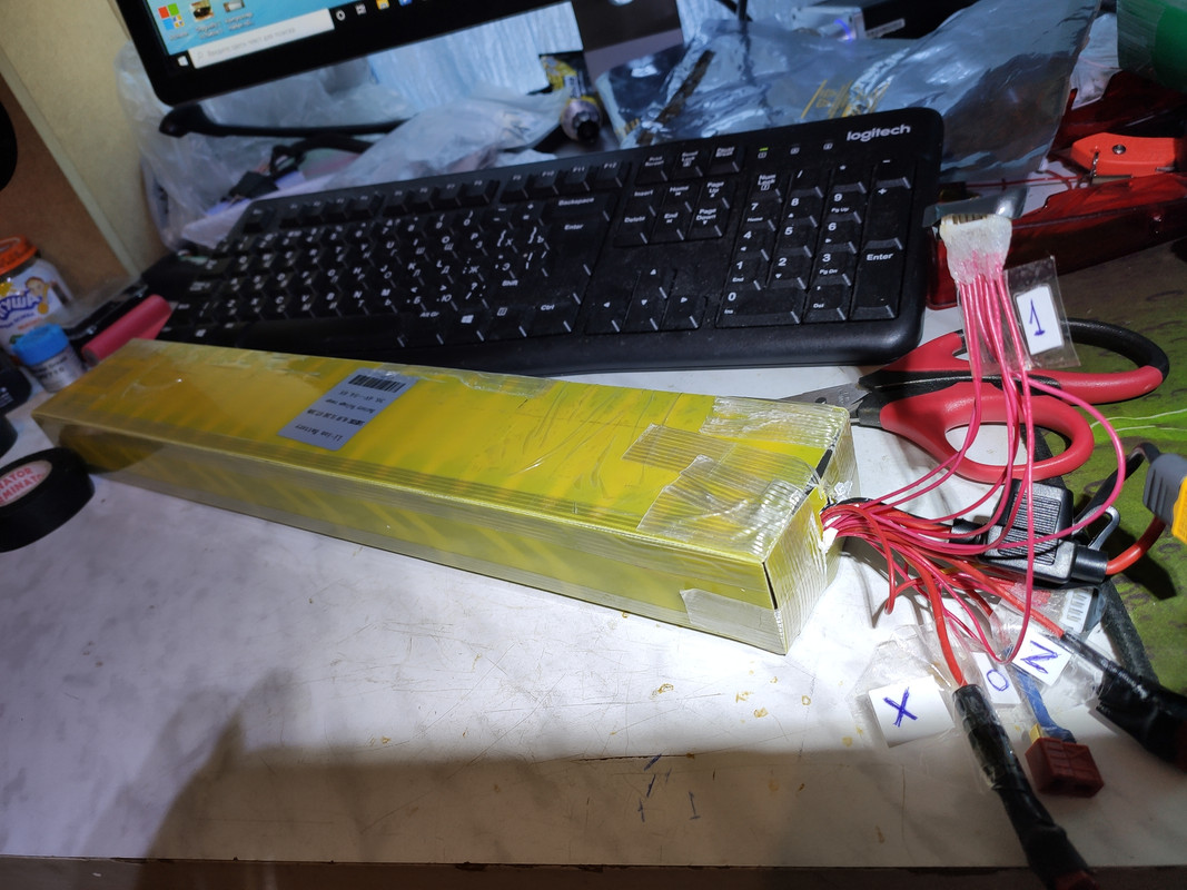

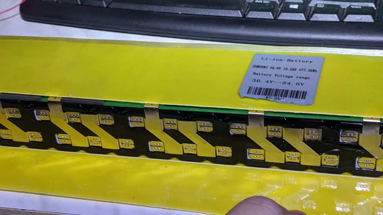

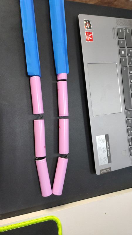

Pitbull
#12581
Сделал апгрейд E-tWow GT SE , получился Волк в овечьей шкуре .Увеличил штатный  аккумулятор  на 33.3 %  с полным сохранением внешнего вида без внешних батарей и проводов (добавив дополнительную параллель 13S1P из оригинальных Samsung 35E ) и т.д .В итоге в обычном Etwow S2 батарея  48V 13.8 Ah  13S4P  , по сути нет ничего даже приближающегося на рынке с такими запредельными параметрами в таком мини формате . Работа оказалась не самая простая но ради такого результата стоит проделать ее ! Ячейки и в стоковой батарее и добавленная параллель свежаки самый конец 2020 года (11 и 12 месяцы )
E-twow S2 Booster , E-twow S1 , Speedway 3 ,  Joyor F5(переделаный на рессоры и 10" 500 W )   , MaxSpeed Mini 5 , Aqiho DD+ , Dualtron 3 , E-TWOW Booster GT SE  !
