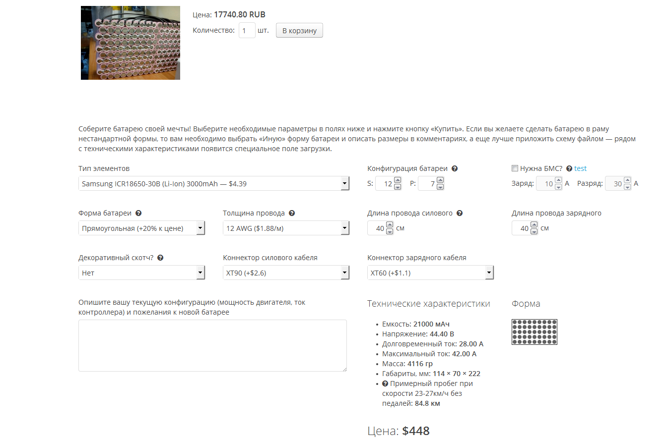

Почему на заказ?Разве http://electrohod.com/index.php?productID=770 не серийный, который можно купить когда захочется?

Для программирования контроллеров на том-же сайте можно купить шнурок и скачать программу для настройки контроллера под свои требования.
Аккумулятор, который Вы указали, делается китайцами. Насколько он соответствует заявленным параметрам - не знаю, не проверял.
Но судя по тому, что написано, под Ваш вариант подойдёт.
