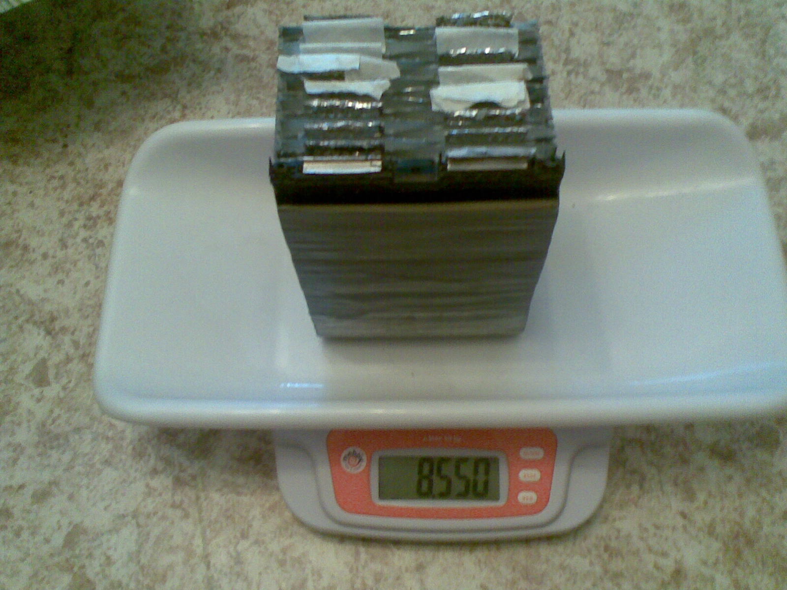

откуда 11 кг  :-\
вот батарейка "классическая" лифер А123 16S(пакетиков) по 20 А*ч (53В) по факту выдает 950 Вт*ч
Стянута скотчем между двух ламинатин
