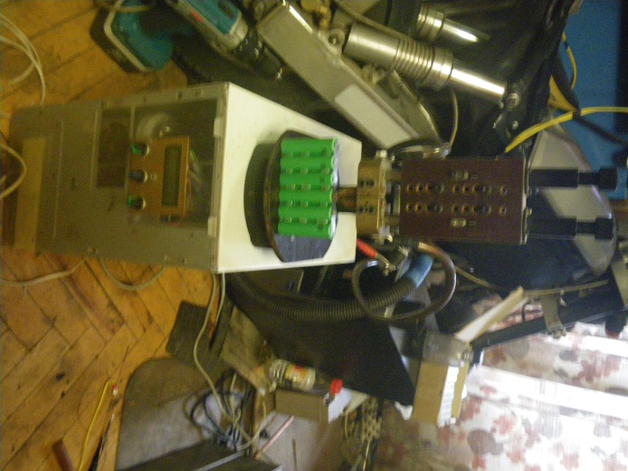

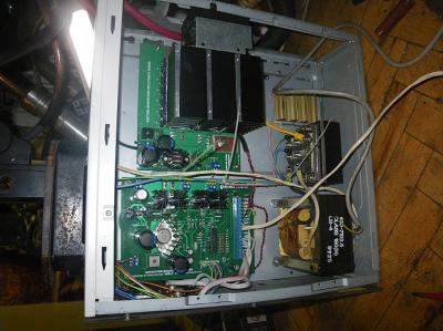

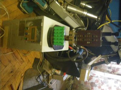

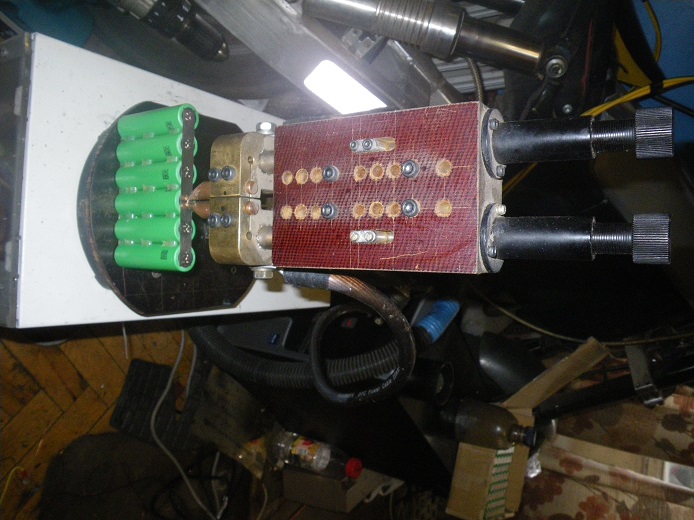

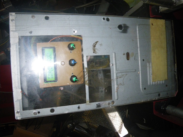

Они независимые и с раздельной регулировкой . чёрные сверху это регулировки поджатия пружин.
Вот сделал переднею панельку  .

Аппарат выглядит весьма сурово и серьёзно.
Думаю, найдутся желающие воспользоваться Вашим опытом и наработками и сделать что-то подобное.
Было бы интересно увидеть подробное описание, фотографии процесса сборки, схемы, программы и другие данные для изготовления.
Да, я понимаю, что это Ваша интеллектуальная собственность и Вы, возможно, не хотите ею делиться. Но зачем тогда была создана эта тема в этом разделе?

Там нет ни схемы, ни исходников прошивки.
Предлагается купить готовые платы и бинарники прошивки.

Я скачал оттуда . Исходников там и не было никогда . схемы в пдф как выложить не знаю  каму надо вышлю на почту .

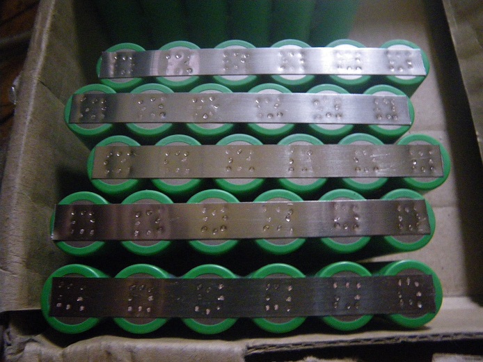

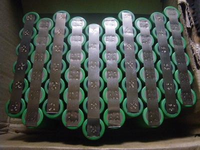

Наконец то начал сваривать батарейку бля бионикса :) А хотел сделать это в мае:)

Сварил все .  Напряжение на конденсаторах падает где-то до 6 вольт к нонцу 30 мс  импульса
ток в верхней точки импульса гдето 4100-4600 ампер импульс треугольный  это на 18 вольтах больше не заряжается у трансформатора маленькое напряжение .Сваривал на 12 в ток не замерял.
Электроды всё тки лучше покупать заводские Если предполагается много сваривать медные липнут и много времени уходит на перестановку из за этого  .

Выглядит почти фирменно.
А что показывает тестирование на отрыв ленты?
Kugoo M4 Pro 18Ah (2020)
dimad63
При отрыве лента с отверстиями получается  .
