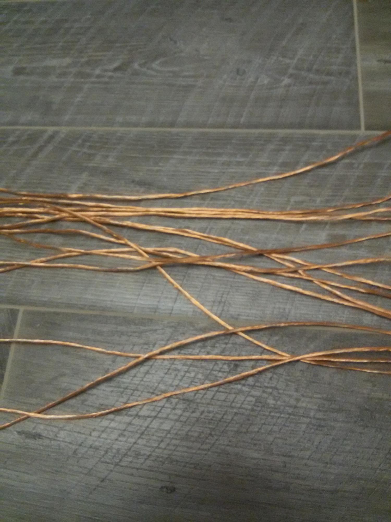

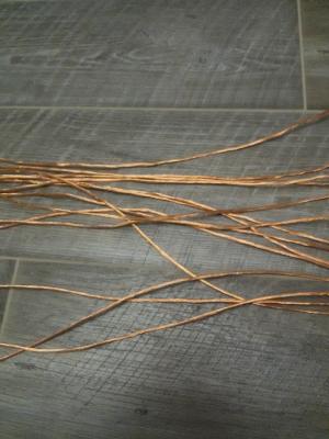

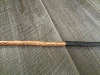

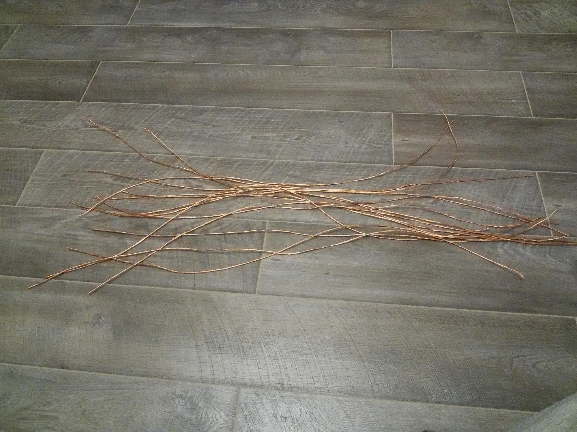

Сегодня разматал свой транс, после подсчета и измерения жил, понял что у меня не 35мм2 как я думал, судя по тому, что у меня не налезла клема 25мм2, а всего как раз 25, благо был еще такой провод, сплел новую косу 392 жилы диаметром 0.4мм каждая.
Затем это все в 2 слоя термоусадки и получил шланг 50мм2, намотал на транс, понял что большего сечения не влезет, это предел. Замер показал 2.7в

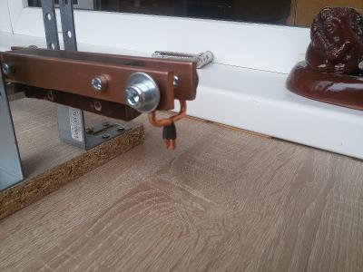

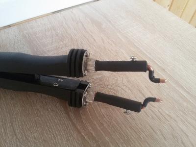

Произвел модернизацию своего аппарата.
Сделал 2 версии, стационарный гусь подходит для сварки узких, но длинных  форм и выносные щипцы хорош при трудно доступных мест и можно цеплять разной конфигурации электроды.
Гусь варит здорово, так как сварка 50мм2 уверенно варит 0.45 мм, 3 ленты на 0.15мм.
А вот с выносными не так все хорошо, из за того,
что смог вместить туда 25мм2 провод, то уверенно варит 0.15, не отодрать, 0.3 только
пристреливает, думаю 0,2 будет по силам, хотя может и 0.3 возьмет но единой пластиной, посмотрим.
