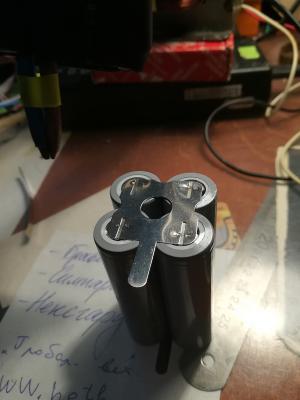

Karabasss
Подскажите, как приблизительно рассчитать количество сварных точек на акб. Например, есть акб Sony US18650VTC6. Я их собрал параллельно 3шт. и сделал 4 сварных точки. Лента аля никель 0.15х7мм. Предполагаю, что возможны токи до 10-15А на банку в течении 10-20с. Достаточно 4 сварных точек?

DIVAS
[user]Karabasss[/user], 4 точки маловато, лучше бы 6-8.
Как минимум, исходя из вероятности недовара пары точек, лучше бы их делать побольше, чтобы хотя бы 4-6 штук точно работали.
Чем больше точек - тем меньше сопротивление - тем лучше. Главное не пережечь ленту и правильно рассчитать геометрию перемычек и точки подключения, чтобы распределить их сопротивления строго равномерно между всеми элементами.

Karabasss
А после использования я могу как-то по внешнему виду определить, что был сильный перегрев в точках? Ну типа там почернеет вокруг? Не больно хочется лишний раз варить. сварка сколько раз пробовал - хорошая, отрывается с мясом.
DIVAS
Если вокруг точек сильно заметны цвета побежалости, то это может указывать на перегрев. Ваши точки выглядят очень хорошо.

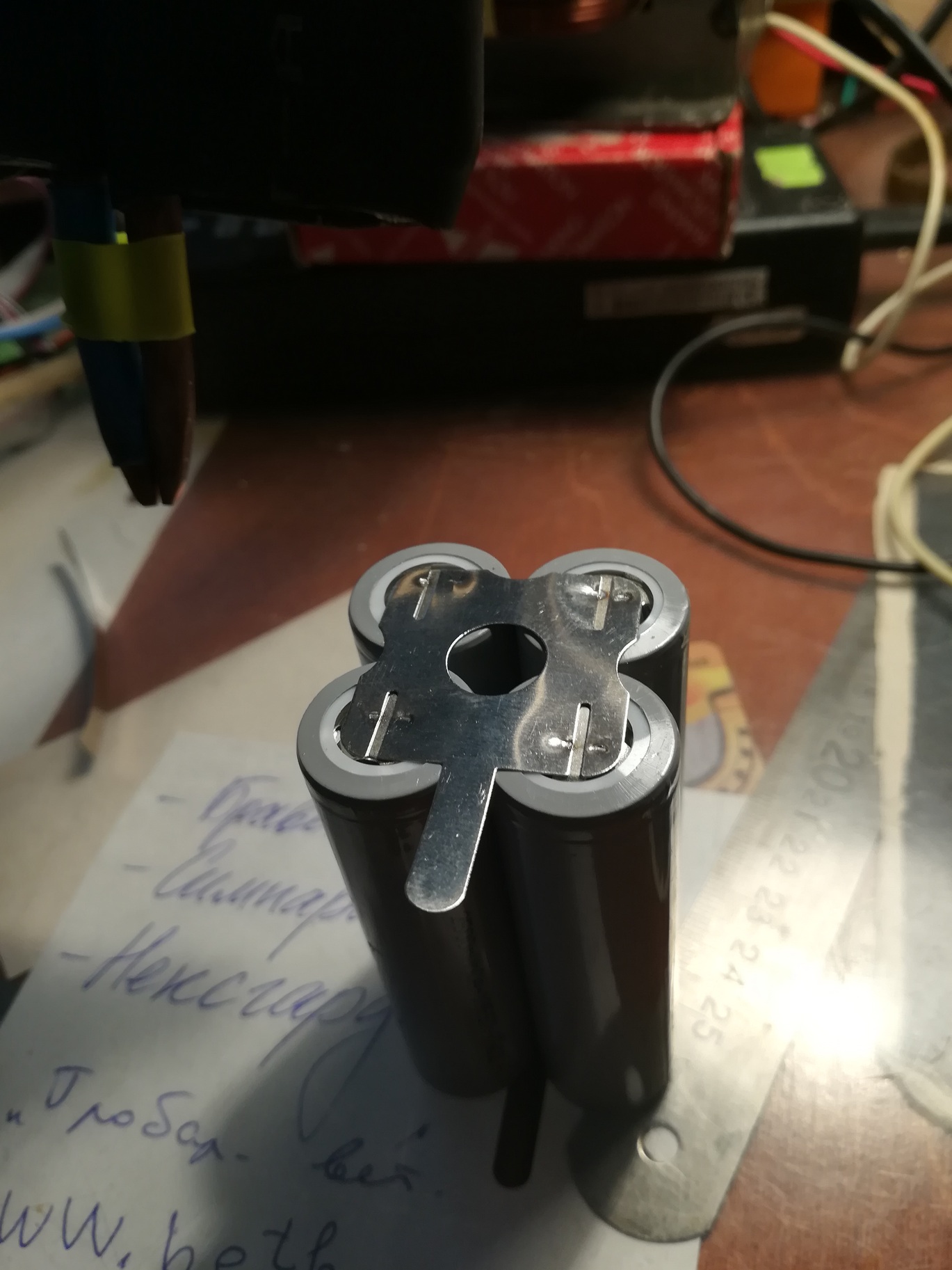

Karabasss
Я пока не разжился правильными электродами. Использую толстую медную шину, заточенную под острие. Прикинул давление двух электродов с помощью весов. Получилось 5-6кг. После сварки приходится шатать акб, чтоб отстал электрод. Попробовать ослабить давление?

Цитата: Indiсtа Саusа от 22 Апр. 2018 в 04:01smiley DIVAS, а Вам не показалось, что у smiley Karabasss избыточно давление электродов на ленту?
Показалось (т.к. видны вварившиеся частички меди), но не вижу в этом большой проблемы, кроме повышенного износа электродов. Качество сварки от излишнего давления точно не пострадало, если только при отдирании от электродов не оторвалось.
Можно попробовать ослабить давление. Но, вероятно, после ослабления могут возникнуть проблемы с качеством сварки, т.к. сильный прижим создаёт очень хорошие условия для сварки в месте контакта. Если прижим недостаточный,  то это приходится компенсировать хитрыми алгоритмами типа предварительного прогрева слабым импульсом.

Karabasss
По поводу ослабления давления при сварки...Все таки решился еще приварить по 4 точки. Всего стало 8.  Варил так: сначала прижимаю электроды примерно 6 кг (приминаю контакты), потом отпускаю давление до 1-2кг и жму на педальку. Искр стало как будто меньше, визуально сварка осталась такой же.

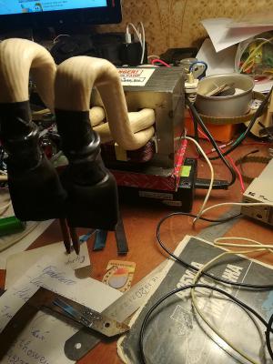

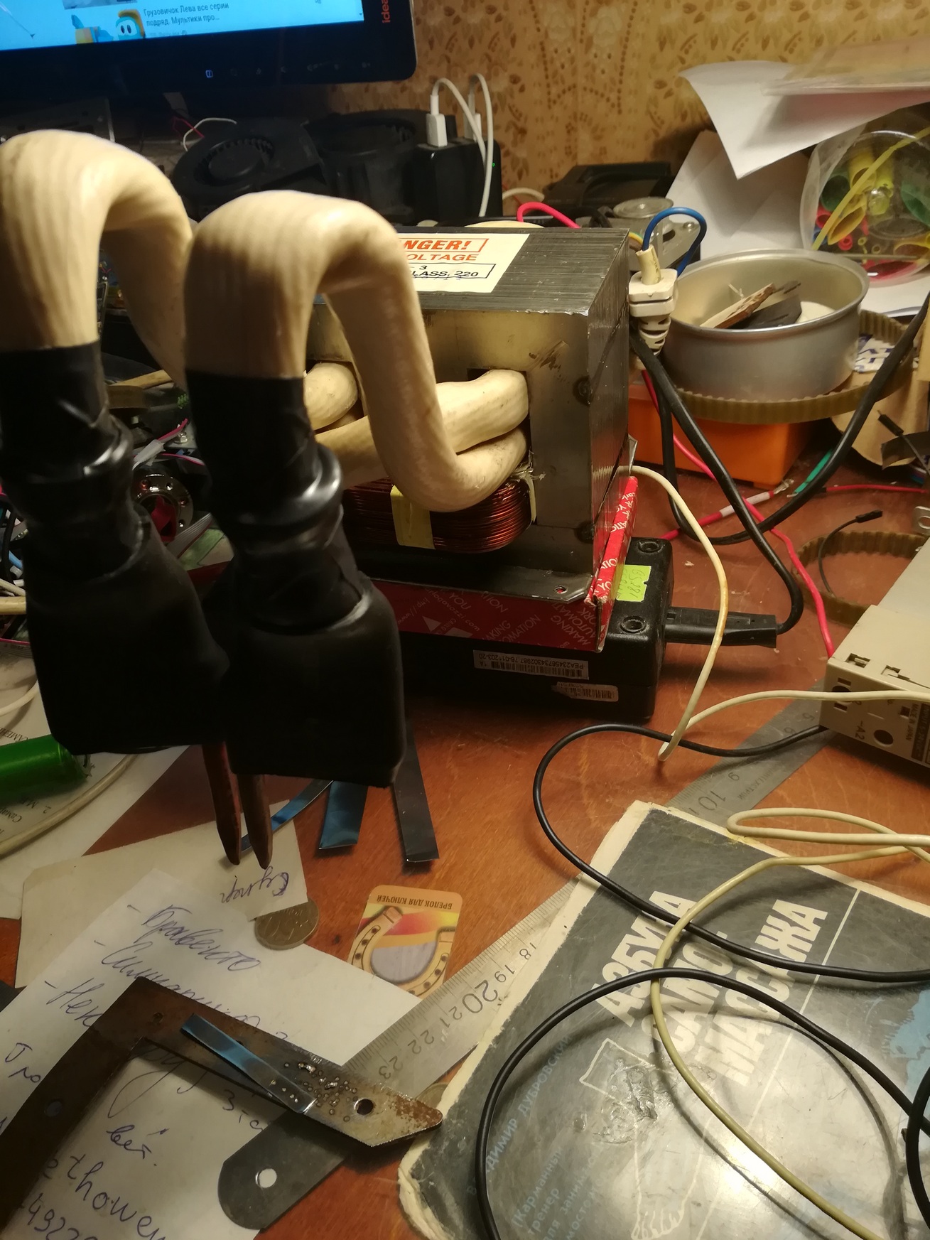

Anton_S
Творческий зуд  и теплая погода подстегивают к форсированию работ по постройке электросамоката. Ножные  то двигаются и обкатываются. А вот электро пока стоит... проектирется .  И вот два дня  экспериментов. Закончились достаточно удачно . Можно варить батарею . Сделал вывод - надо больше ток. Соответственно  провод надо  толтый. первая редакция около 54 кв...  Два витка на трансе 700Вт .Длина до контактов-200мм. Искр нет , выдержка 100мс... Сварки нет , отлетает . Иногда прихватывает .  День второй. Два витка  120кв. Те же электроды . Сваривает . При отрыве , лента остается на сварной точке.
Собственно сам транс
Управление пока обычным реле вренемни. А коммутация- твердотельное реле OMRON

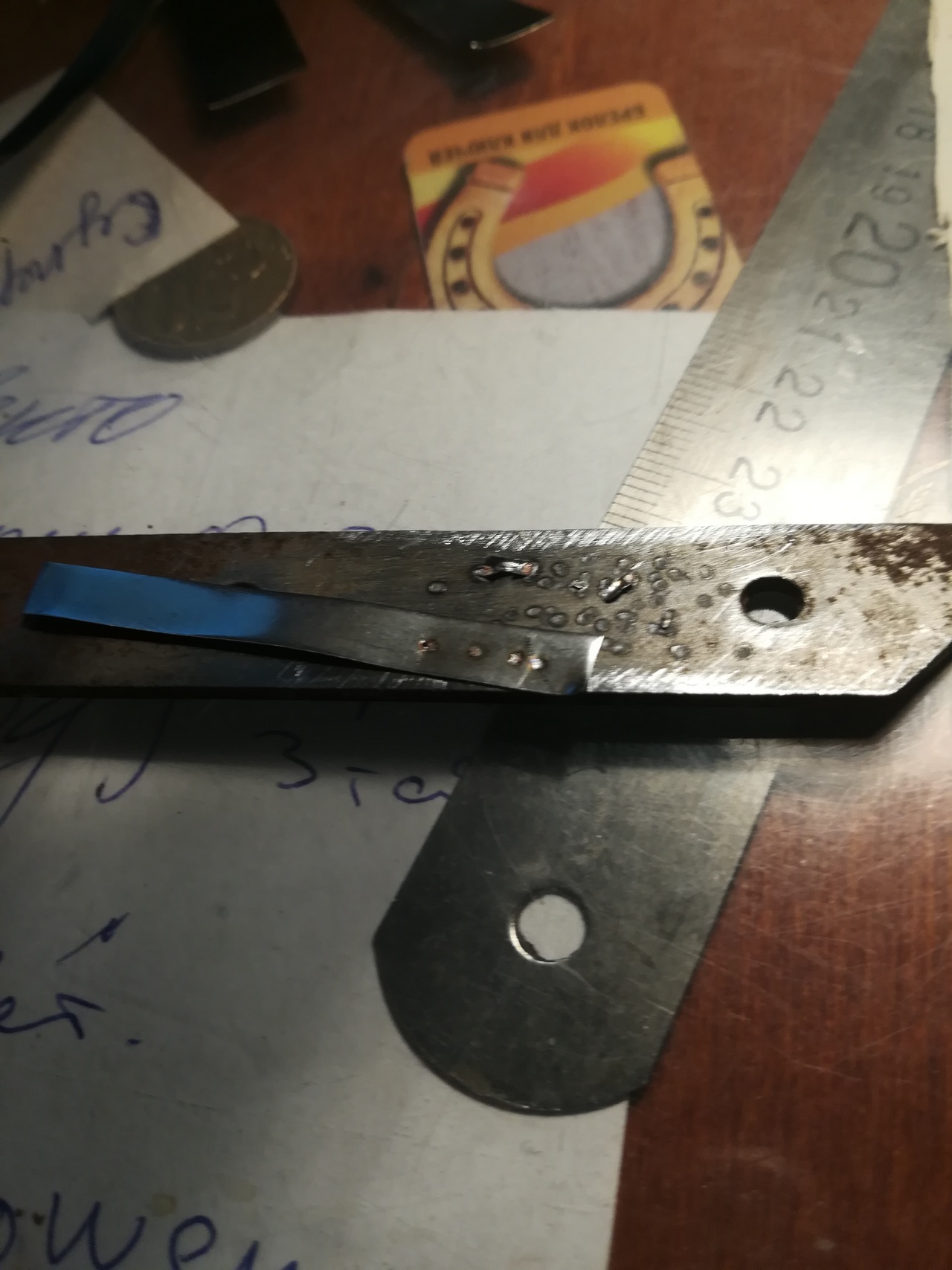

Вообщем собрал я свой агрегат. Выбрал самый большой трансформатор от микроволновки который был, на корпусе помоему 1800Вт указано. Взял провод 35мм обычный, но гостовский. Снял с него изоляцию, одел в термоусадку. С транса снял вторичку, магнитные шунты. Провод превращал в плоский молотком, получилось впихнуть 4 витка. На вторичке получилось 3,9-4В при сетевых 220-230В Плату, разьемы, провода с жалами брал у китайцев. Варю 0,1 0,15 и 0,2 , очень доволен. Но еще подбираю режимы чтоб не пережигать.

Господа, а кто что может сказать про сварку не никелевыми полосами, а нержавейкой.
Имею в наличии лист около 20м в кв. Толщина, если сравнивать с лентой 0.2 примиерно 0.25-0.30
Пробовал варить - получается. Держится крепко. Как сопротивление по сравнению с никелем.......бог его знает. Судя по таблицам должно быть примерно одинаковым.
Единственно черные окалины остаются. Либо не привариваются, как не пытался по другому. С никелем таких проблем нет.
Кто что думает по этому поводу.
Anton_S
чернота это окисление нержи кислородом воздуха.Если поддувать азот , черноты не будет.Никелевая полоса содержит только никель .Элементов для окисления нет
