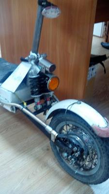

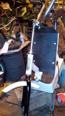

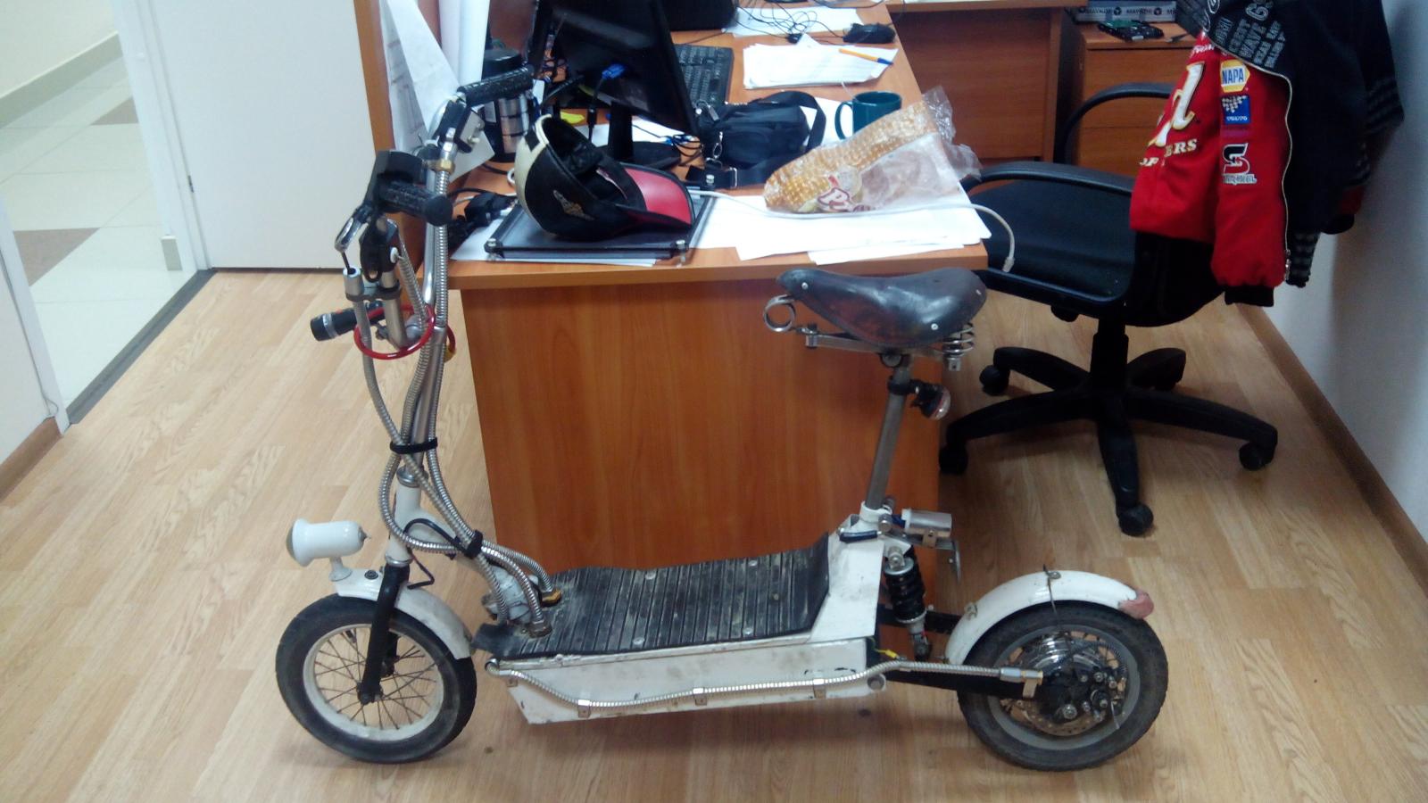

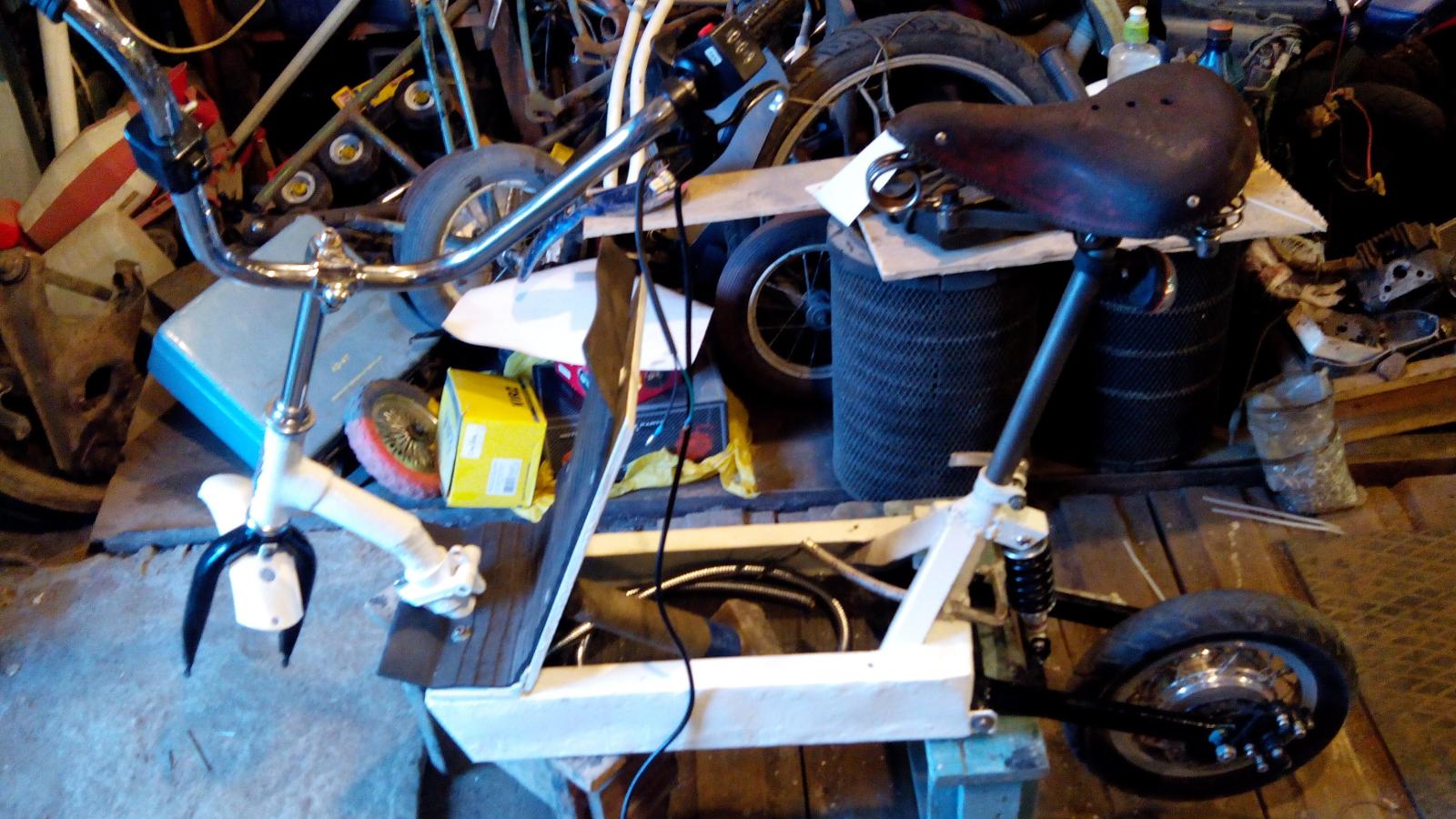

Мой Старший сын собрал самокат... Хотя правильнее сказать не собрал, а сделал!

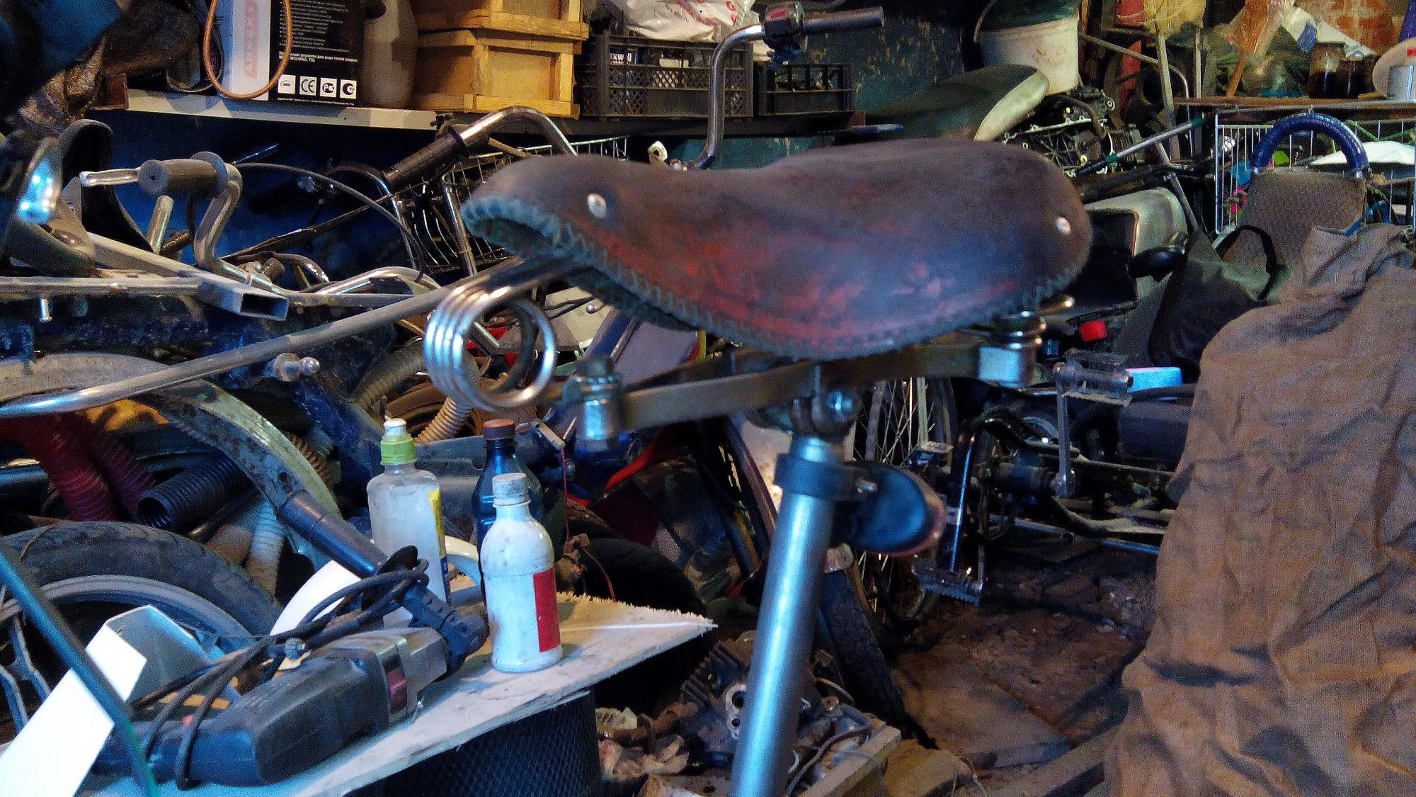

В него (самоката :) ) самодельное практически ВСЕ!
От рамы, вилок, до колес и элементов сиденья. :)
Добавлено 01 Окт 2014 в 10:34:38
Добавлено 01 Окт 2014 в 10:35:44
chelo_vert
Класс!!
Ему бы ещё магкую вилочку!
А почему такие толстые гофры он решил на руль поднимать?
Большой зеленый самокат.
AS2
По характеристикам:

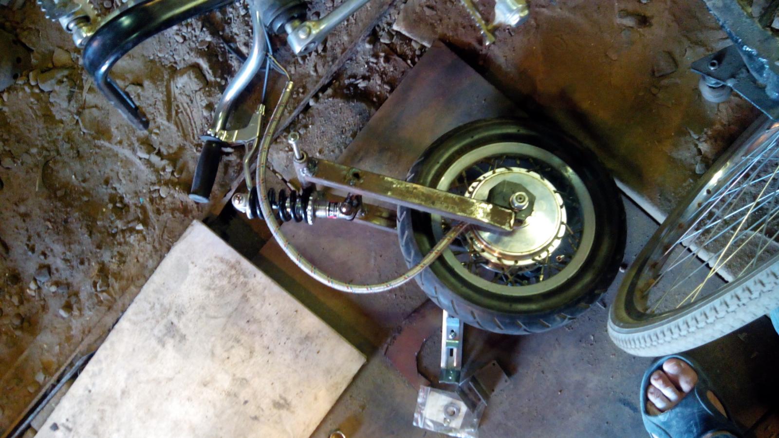

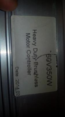

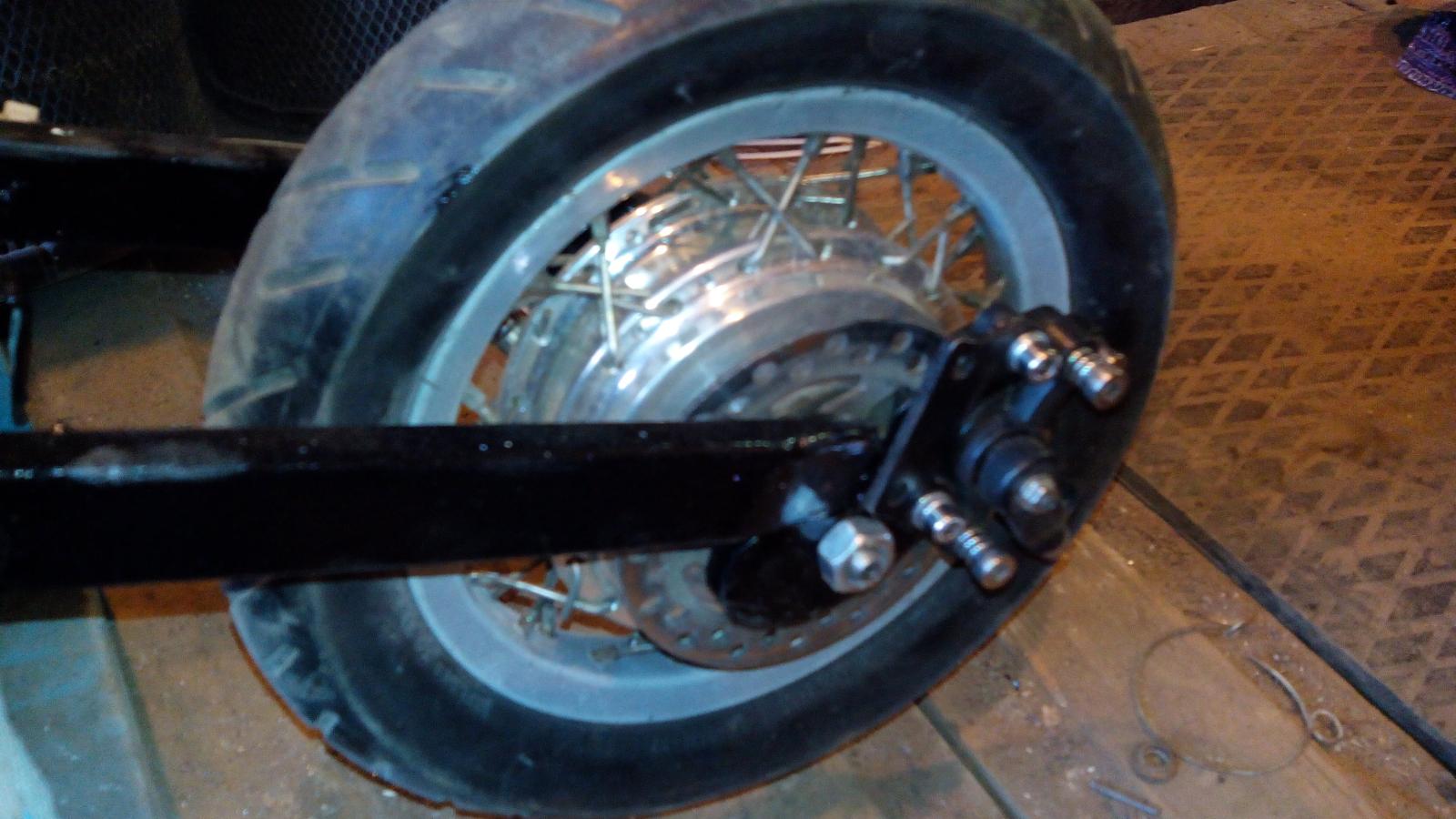

1. мотор - моторколесо бездатчиковое 350 Вт... От какого-то самоката, как меня уверил Уважаемый коллега с форума. У него была бракованая резина, которая была варварски срезена с мотора. В итоге мотор оказался в корпусе "под спицы". Соответственно был заспицован моим сыном в обод от детской коляски. Он оказался очень жесткий и 12-ти спицевый. Досверлив нужное количество отверстий - был получен обод на 36 спиц. В качестве спиц использованы старые (сломаные, но бережно хранимые) спицы от Советского еще мопеда. :)
2. Аккум Литий - 36В 10 АЧ. Покупался на форуме вместе с колесом, контроллером и ручкой газа у "Электро". (за что ему спасибо еще раз)
(правда это у меня первый опыт с литием... есть вопросы по нему, но это отдельная тема)
3. Переднее колесо - использован обод от Советского "Дутика", но с увеличенным количеством спиц и ступицей от "взрослого" велосипеда.ъ\

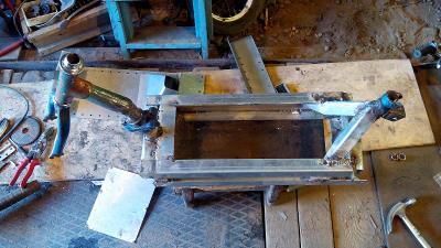

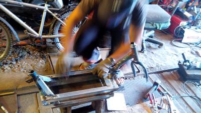

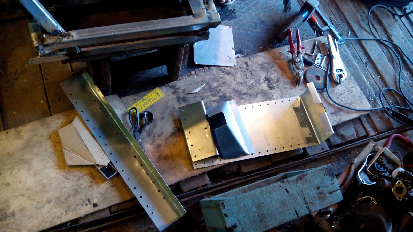

4. Рама полностью самодельная. Сварена из оцинкованых уголков и обшита оцинкованым стальным листом 1.2 мм. В передней части использован механизм складывания от "Аиста"

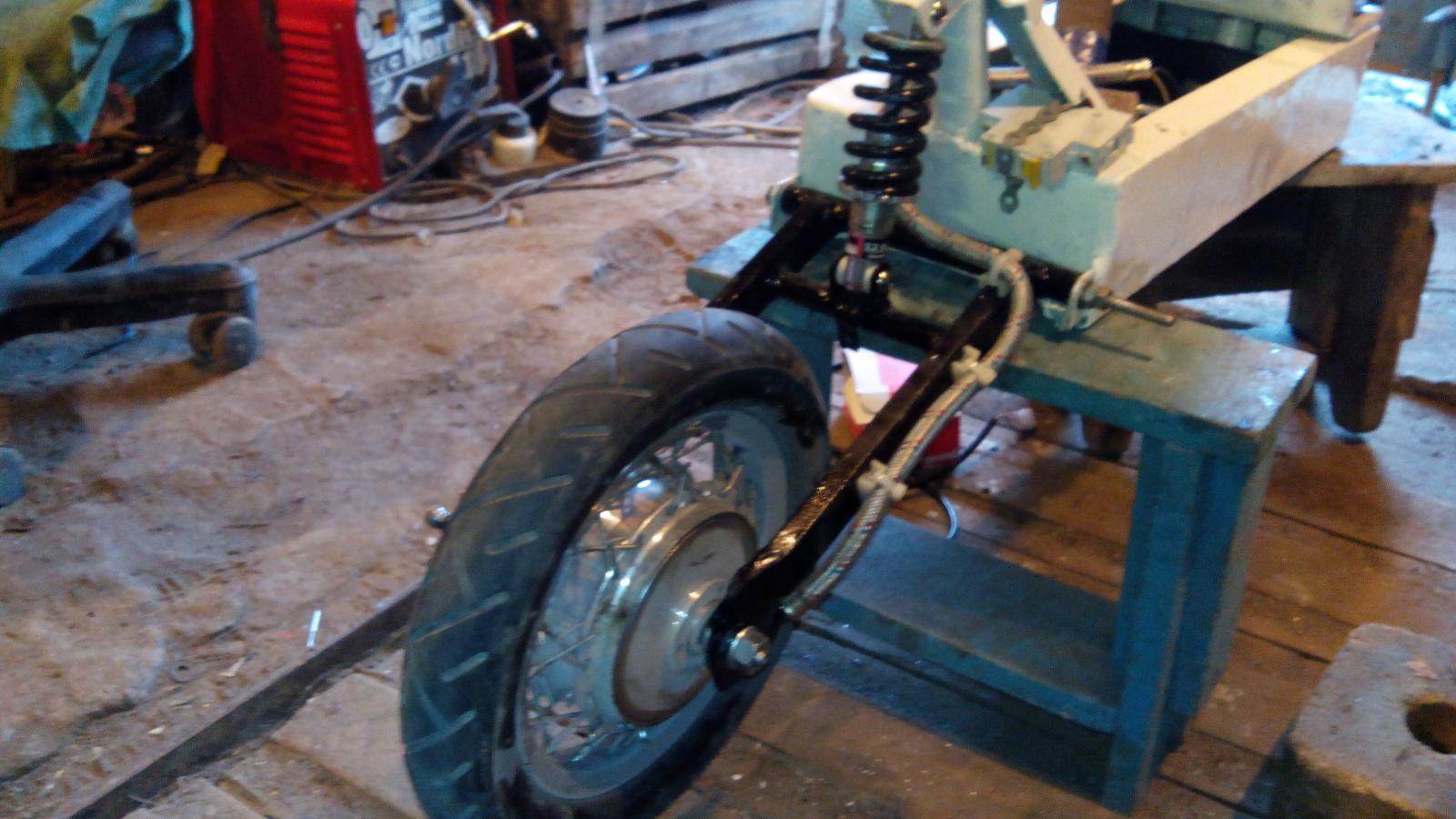

5. Первоначально стоял один моноамортизатор, но подвеска оказалась черезмерно мягкой. Пришлось поставить второй. :)

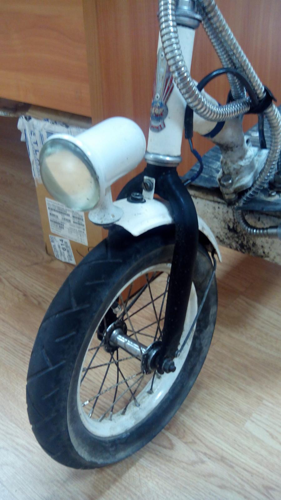

6. Вся проводка уложена в хромированные гофры от душа. :) Так моему сыны захотелось. Я не спорил - прикольно! и надежно! ;)
7. Фара и стопсигнал пока не подключены. Недавно пришел DC-DC конвертер. Будем подключать. Фара и задний фонарь, то-же полностью самодельные. :)

Это не гофры, а шланги от душа. :) ему так понравилось! Да и проводам безопаснее. Они гнуться легко, не "дубеют" , не приминаются.

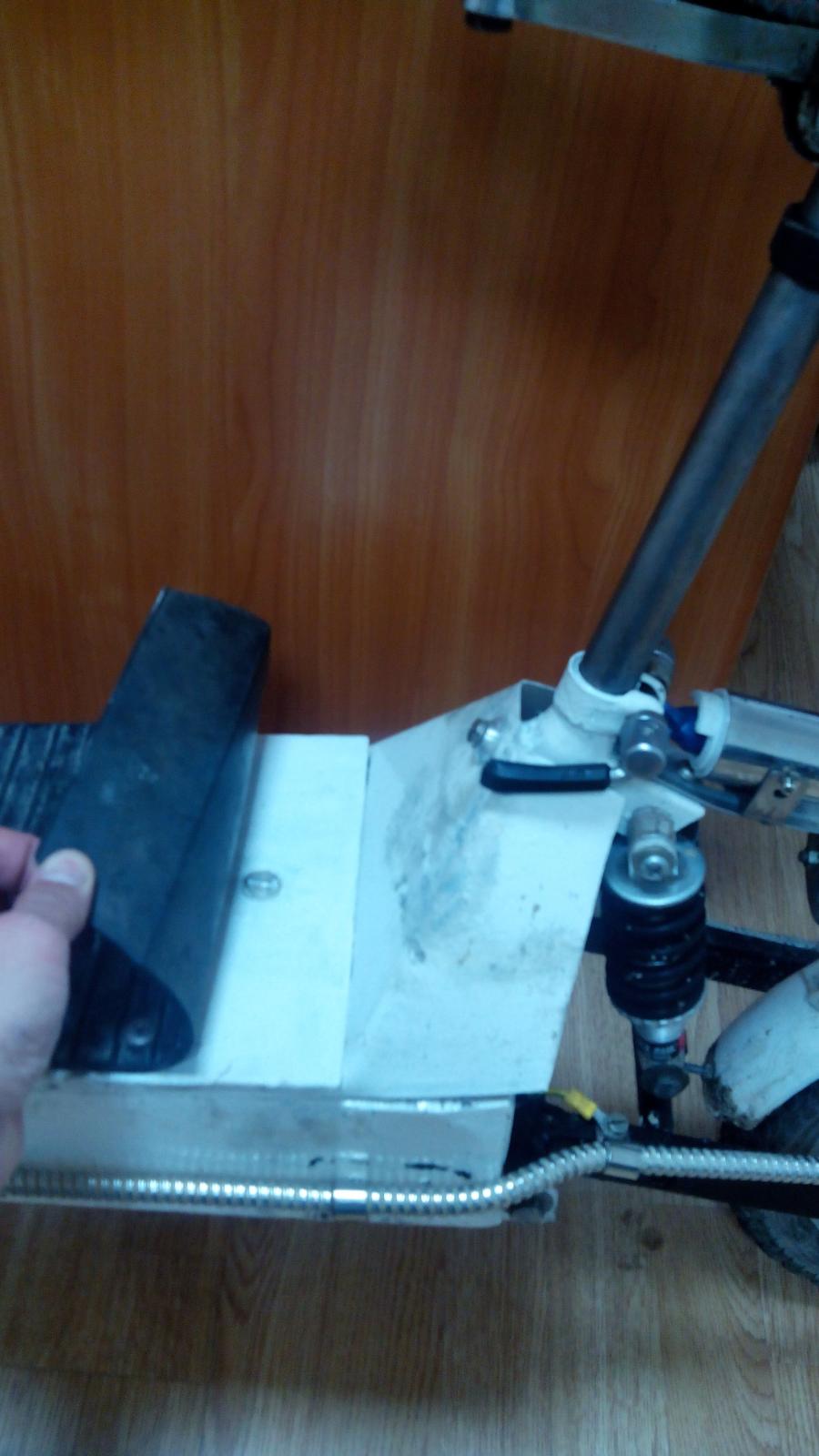

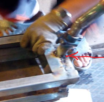

Хорошая конструкция, но, ИМХО, ...
Хотя нижняя труба складывания руля проходит насквозь коробки и, наверняка, приварена к её дну, сварка на выходе из коробки её слабое место.
И не только потому, что в передней точке выхода концентратор напряжения на растяжение, а в задней на сжатие.
При термическом воздействии в местах сварки изменилась структура металла трубы. И ещё страшнее, что сама сварка создаёт очаги межкристаллитной коррозии внутри металла (как бы её не красили, сварка внесла в расплав новые химические элементы) и рано или поздно случится неприятность. Хорошо, если произойдёт медленная текучесть металла и просто будет меняться геометрия, но если произойдёт разрыв при каком нибудь соскоке с бордюра можно не слабо кувыркнуться (хорошо, если не под машину.)
Надо спереди и сзади трубы (вдоль неё) пропилить болгаркой прорези в коробке и вварить рёбра жёсткости из пластин. Можно распустить на пластины кусок уголка 40х40, разрезав его по углу.
А вилку, если колесо пройдёт, можно взять эту http://motorboard.ru/front-fork-x3.html
AS2
[user]Бабай[/user], За совет спасибо!
По конструкции передней части:
1. Как Вы верно заметили, основная силовая часть конструкции на нижней части коробки.
2. В верхней части, что-бы не ослаблять металл, сварка прихватками "точками", а не сплошным швом.
про вилку. :) Этот сайт я знаю. Но брать вилку за цену мотора - не готов! Тем более, что по большому счету, если возможно, стараемся делать сами.
Даже та вилка, что сейчас стоит - сделана самостоятельно. ;)
Бабай
Я заметил, что прихватками, но на то она и коррозия, чтобы ползти куда ей вздумается  ;-)

Ну вот свет работает!
Спасибо уважаемому https://electrotransport.ru/index.php?action=profile;u=6324 за DC-DC. :)
Фотки в темноте пока не делали.

ДА и фонари (и задний и передний) перенесли с крыльев. Сильно разбалтывались от тряски.
Axelf
А на сколько хватает аккумулятора в режиме "тапка в пол"?
AS2
До "отсечки" еще ни разу не катался, а уже холодно... В этом году, похоже, уже не выясню...
А так - у меня до роаботы от дома 7 км... Хватает туда-обратно, и еще ребенку (младшему) вечером покататься...
А если включить "ограничение скорости" на контроллере - то максималка 21 км/ч, а при пробеге до работы и назад - гаснет один светодиод на ручке. (она на 36в, но расчитана на свинец).... т.е. меньше половины заряда расходуется.
Заказал я еще приборчик цифровой вольтметр/амперметр. Поставлю, что-бы хоть какие-то замеры сделать. :)
AS2

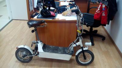

ну вот и открыл сезон!
Сегодня на самокате до работы и домой.
За зиму была немного изменена задняя вилка. Стала покороче на 4 см. Теперь легче помещаться в лифте.
Кулибин
Дизайн классный, белый цвет очень смотрится интересно особенно с ковриком чёрным, единственно передний прожектор как то чисто на мой взгляд не списывается. Покомпактнее бы.
