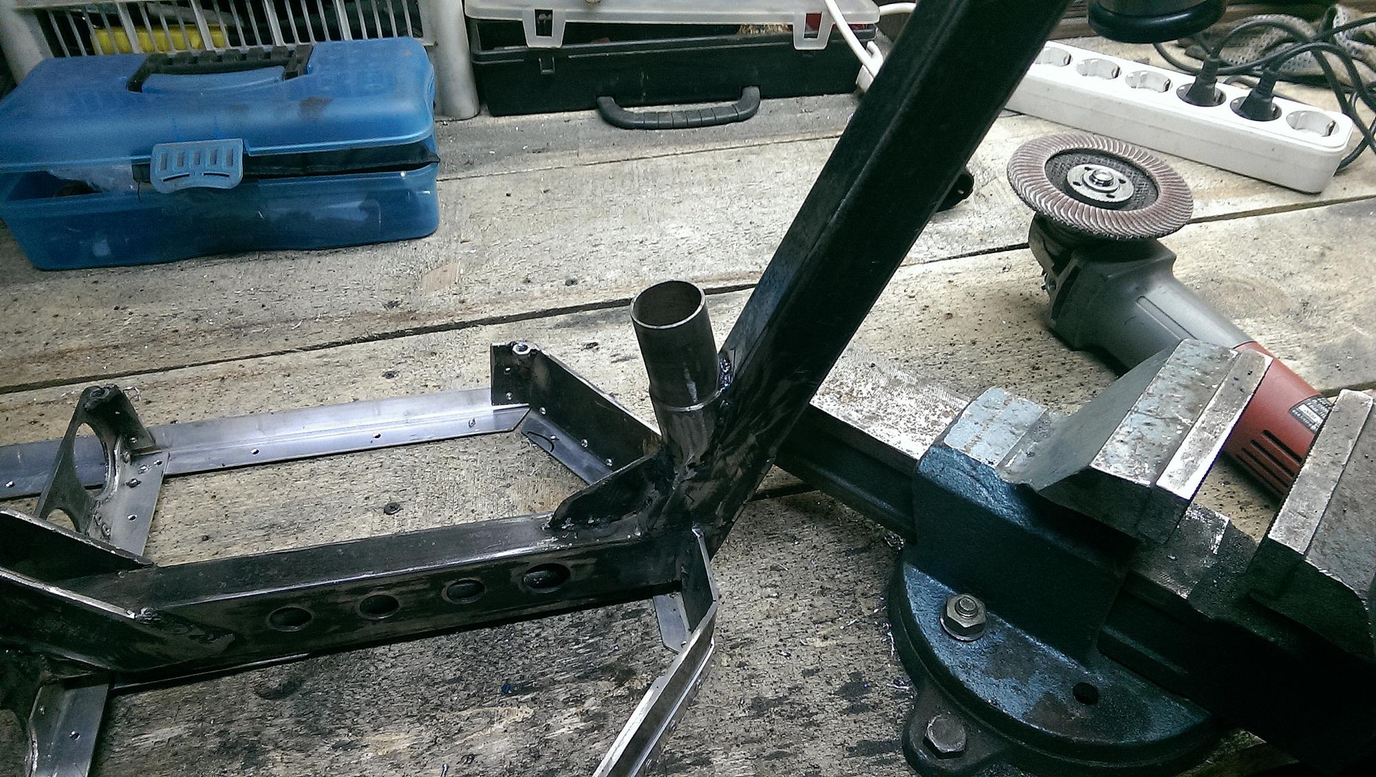

Раму решил в этот раз делать полностью стальную, варить с "0". В прошлый раз сделал из алюминия, заморочек много,
а в весе выиграл не сильно - пришлось делать сложные стальные конструкции для крепления мотора, рулевой и колёс.
Подготовил чертежи, отдал токарю точить втулку рулевой и втулку маятника.

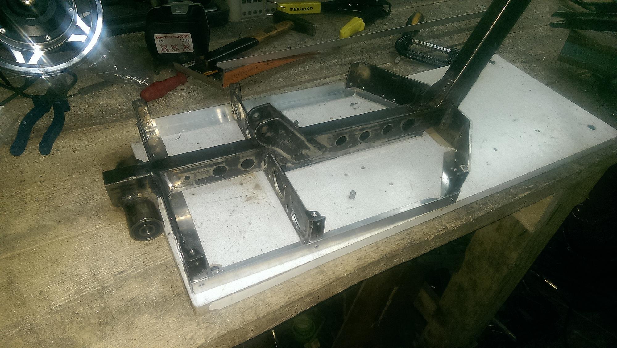

Начал варить хребтовую раму:
Это рёбра аккумуляторного отсека, и заодно опора для деки

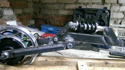

Для примерки маятника использовал китайский велоамортизатор, который сыграл со мной злую шутку >:D

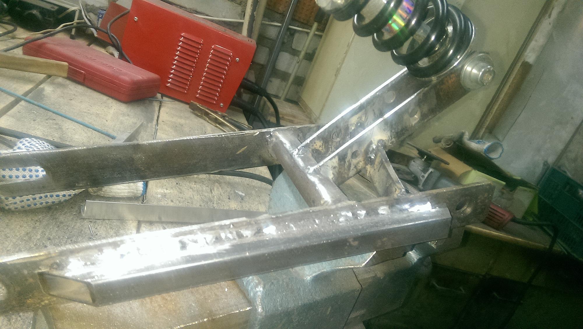

Маятник сделал из стальной полосы 3мм, которую добыл с уголка:) Усилил, наварив вдоль профиль 16мм. Возможно, был неправ...
Сама рама из профиля 40x25.

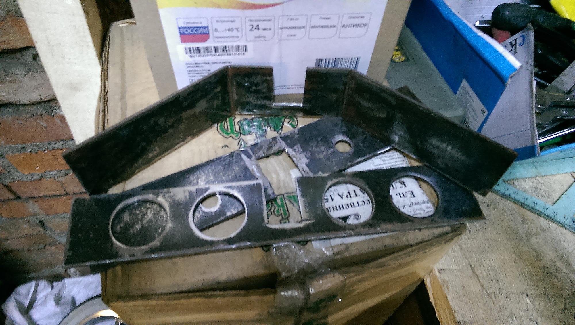

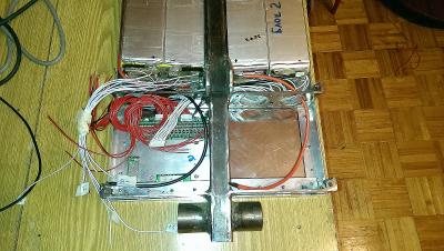

Дальше пошла подготовка батарейного отсека. Сборка батарей 20S разбивалась на два блока по 10S, соединённые
последовательно, один слева от хребта, другой - справа.
Батарейный отсек ограничен с торцов рёбрами из стальной полосы ~2мм
Габариты ~ 300x400x50мм (по памяти)
Доработал маятник - усилил, сделал крепёж дискового тормоза. Изначально поставил только задний + рекуперация.
Сейчас уже вижу потребность и в переднем.

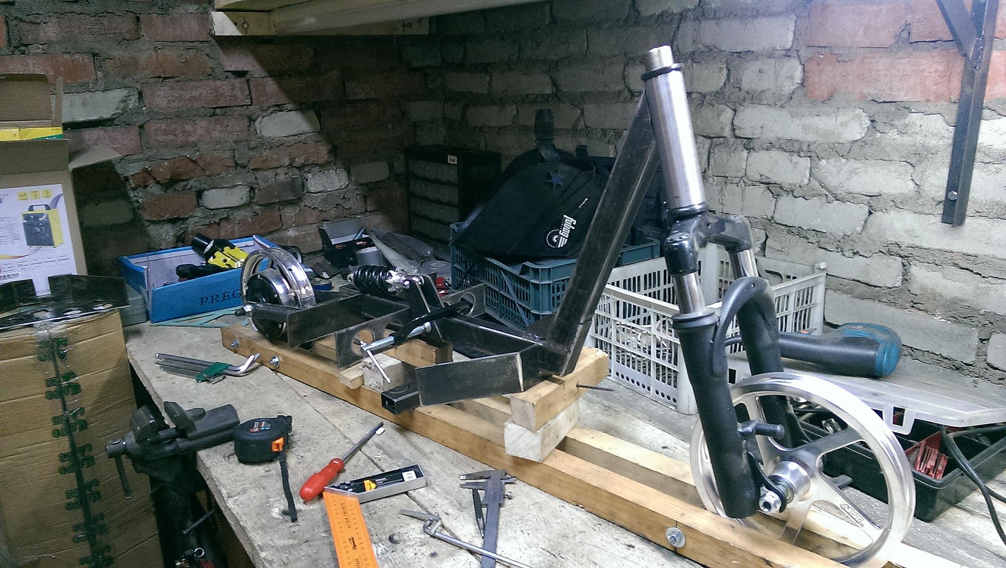

Общий вид на стапеле:

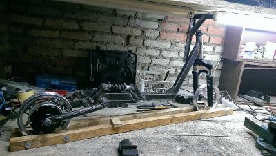

Ну потом захотелось провести предварительны испытания ходовой части (без электрики),
собрал на скору руку:
Что понравилось - мягенько! Все ямки проглатываются, прямо приятно. Рулить правда непривычно - высоковато стоишь, центр тяжести высоко получился. Но не критично.

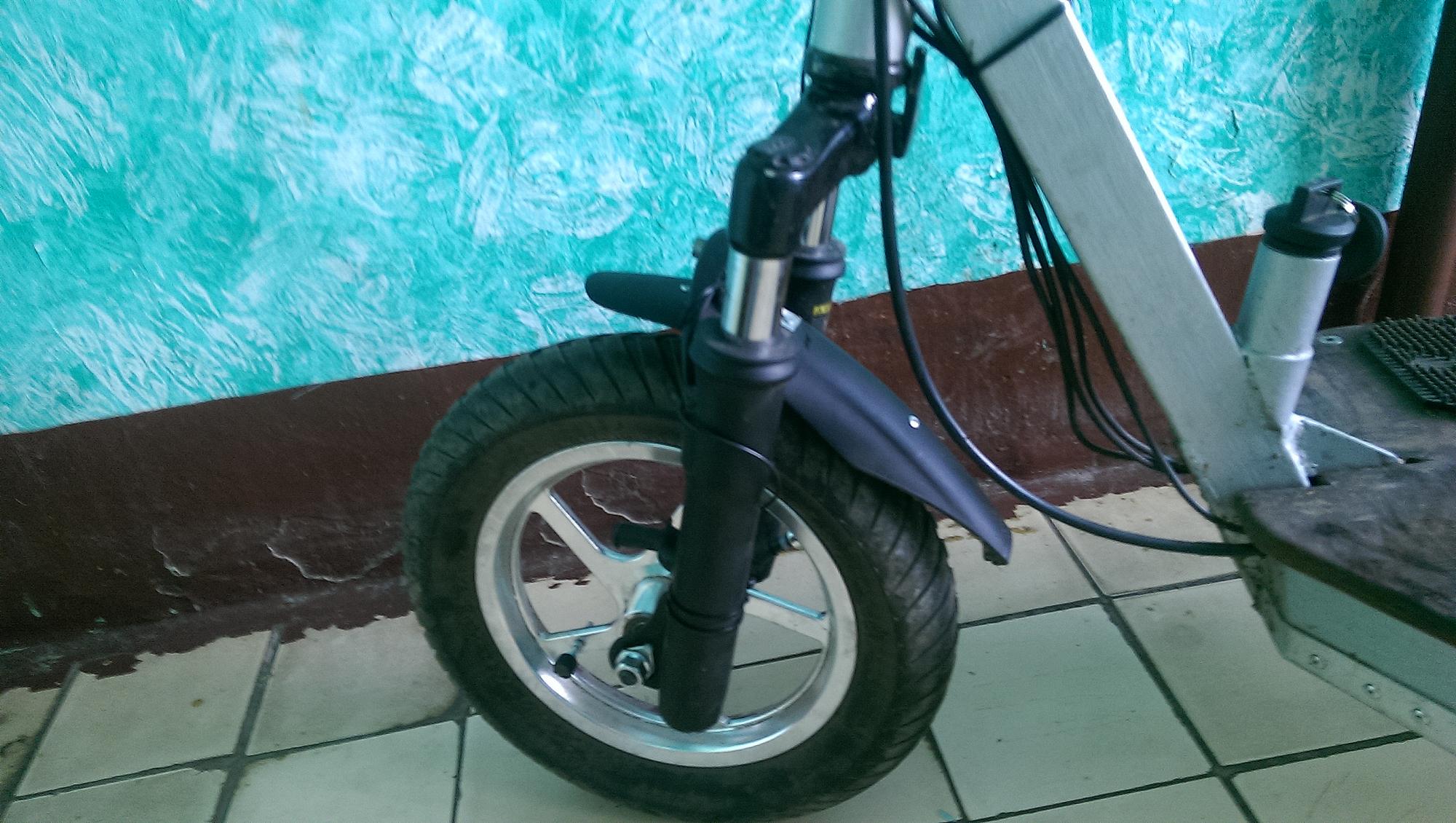

Амортизатор китайский оказался говно, развалился. Впоследствии заменил на получше, но всё равно не идеал - плохо колебания гасит если прыгать.

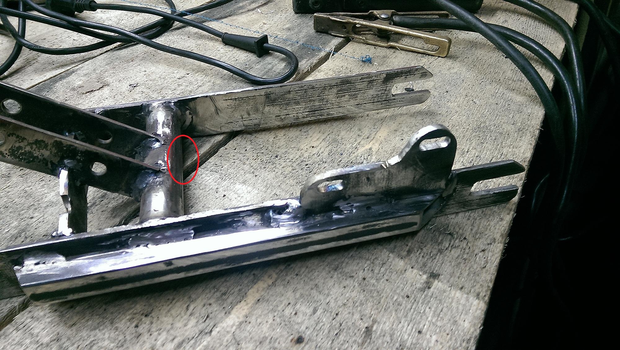

Основная проблема - сварил раму под расстояние между ушек 150мм (как на китайском аморте было), а нормальные аморты от 160мм начинаются:(
Ещё вилка от Rino тоже говно, тяжёлая и дубовата. Хотя после жесткой - сказка:)
В целом раму сварить оказалось сложной задачей, получилось у меня на троечку, если косяки с геометрией, хотя и не критично.
Надо больше уделять вниманию подготовке стапеля, и варить аккуратнее и не спеша - ведёт по дикому (варил электросваркой).

Примерил батарейки - блоки вошли тьютелька-в тютельку:)
Низ батарейного блока сделал из рифленого алюминия, закрепил заклёпками.
BMS тоже отлично уместилась
Батарейный блок - это десть пакетов KHY-9059156 LiFePo4 6000mAh 20C, друг на дружку положены. По бока обложил пластинками из тонкой (2мм) фанеры, и стянул армированным скотчем. Фанерка - не лучшей вариант, лучше было делать из текстолита. При той же толщине более жёсткий.
Ещё несколько фоток процесса примерки. Фоток маловато, но в общем компоновка должны быть понятна. На фотки не попал контроллер, он уместился над BMS, в подвешенном состоянии по правую сторону от хребта рамы.

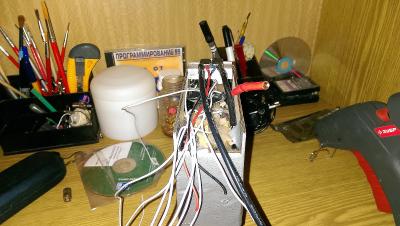

На радиатор поставил датчик тока
Показометр TF01N упрятал в коробочку из Чип и Дип'а.

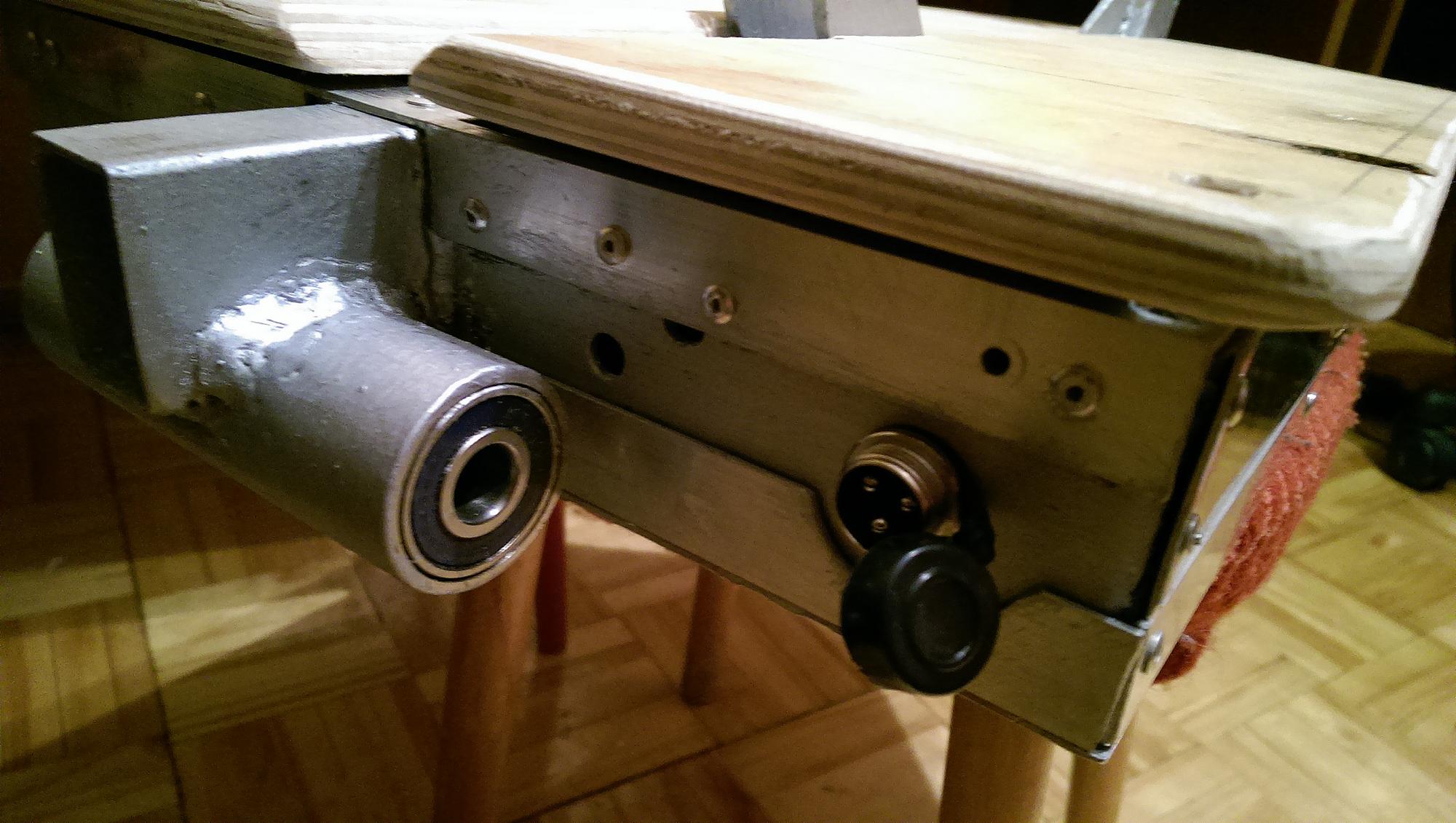

Замок зажигания:
Разъём для зарядки. Ну да, есть "лишние" дырочки:)

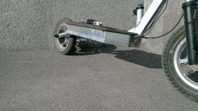

Итак, заключительные фотки:
Тут я облажался - для более широкой и высокой резины придётся дорабатывать.
Приборная панель:) Спидометр никак не дойдут руки подключть.
Клириенс:)
Вес аппарата получился 26кг.

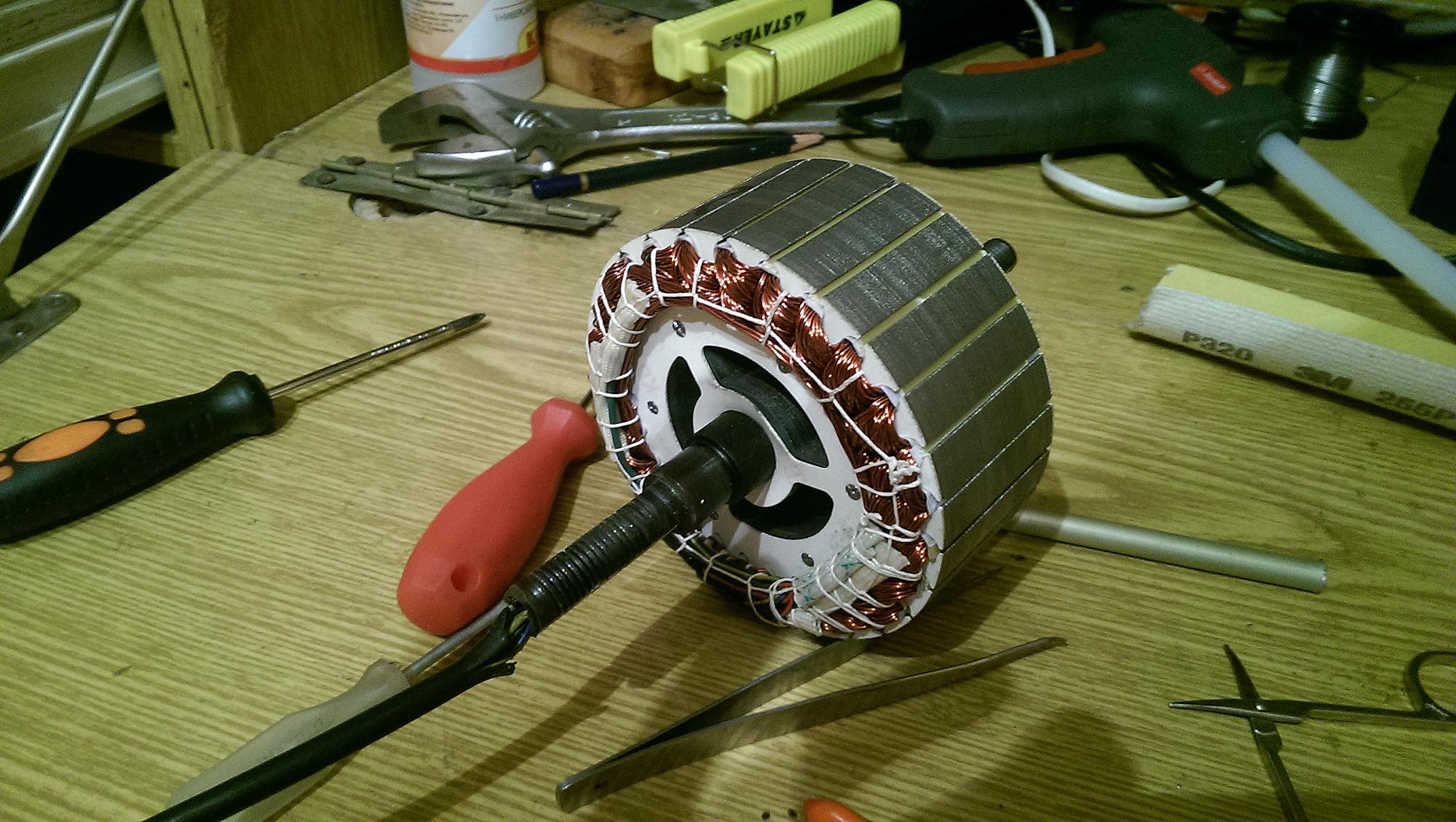

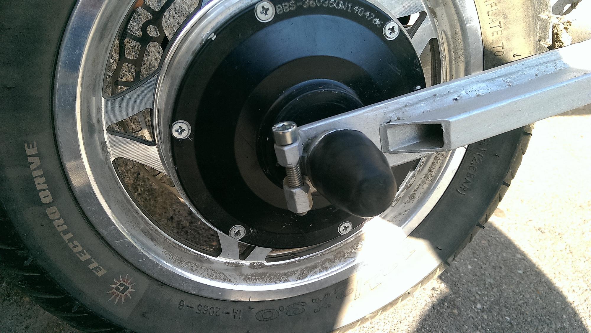

Не обошлось и без приключений - потерял заднее колесо в одном из первых выездов. Гайки похоже слабовато затянул и от
переменного момента они открутились, и колесо выскочило. Заодно и перерубился провод от колеса. Фазные провода коротнули на
провода к датчика Хола, и им пришла хана:(
Пришлось разбирать колесико и заменить:
Видно магнитики.
Колесо разобралось легко - выкрутил винты, стукнул оськой о деревяшку и всё вылезло.
:bored:Когда собирал то больно прищёмил палец - аккуратнее! Очень сильные магниты!
Места крепления колеса доработал - теперь хрен потеряется:)

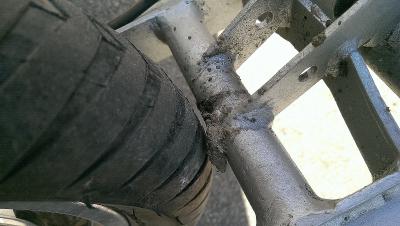

Ага, вот в этом месте немного облажался:
Сейчас между этой трубкой и покрыхой около 4мм:( Более широкая будет ещё и выше скорее всего и будет тереть.
Вообще трубка толстая, можно попробывать в середине "мяса" снять, но стрёмно.
Кулибин
Если в трубке сделать пропил, и потом там же и заварить только углубившись, сделать сварной прогиб как бы.
