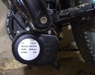

От попкорна уже тошнит. Надоело ждать у моря погоды у думы закона. Сделал сегодня вот такие наклейки на свои моторы:

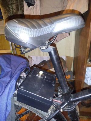

Поставил в коробку с контроллером на верхнюю крышку геркон, снаружи привинтил металлическую пластинку, к пластинке прилепил магнит. Если магнит убрать, максимальная скорость становится 25 км/ч на холостом ходу. Под нагрузкой 20-22.
  :-P

Наклейки веселые! Разве что гайцев.... В мощность считается как произведение напряжения на ток, так что любой, кто помнит закон Ома, поймет что это 480 Вт.... А "закон" будет от правительства...

Мощность считается не по закону Ома. А маркировка на двигателе обозначает просто максимально допустимые параметры, которые нельзя превышать. Это не означает, что их можно устанавливать на максимум все одновременно. Либо одно, либо другое. И вообще паспортная мощность, это механическая, которую двигатель способен выдавать на валу. Она не является произведением вливаемого тока на напряжение.
