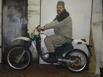

Здравствуйте уважаемое сообщество!
Я недавно к вам подключился, изыскал ресурс и начал.
пока интересуют на электротяге только внедорожные мото.
остальные виды тр. средств устраивают на бензине.
сначала думал делать на BLDC, после долгих мук передумал в сторону щеточных.
у меня опыт лет 15 в моделизме, тяжелые классы самолетов, планеров, на электричестве.
сначала летал на щеточных, потом только на BL, но все равно, себе на мот хочу щеточный.
Это мой первый самодельный транспорт, поэтому очень жду критики по мотору. Говорю, как есть:
по модельным мотоустановкам отвечу на любые вопросы, но в мотоустановках электротранспорта пока чайник.
только собственные представления и фантазии.
вобщем прошу покритиковать этот мотор, и высказать обоснованные аргументы в сторону BL системы.
если что, сменю концепцию.
в этом моторе видимые мной плюсы:
1. 1500 оборотов при 90 вольтах (звезда ведущая прямо на вал)
2. 90 вольт (токи, кпд)
3. постоянный ток (даже если контроллер и пол батареи выгорело, какое нибудь напряжение нашел и поехал.)
от шести вольт дохлой батареи толщенный вал я рукой остановить не смог. весит мотор примерно 15 кило.
адаптировать получится ровно туда, где у мота ведущая звезда в оригинале.
Спасибо!

где такой мотор приобрели? от чего если не секрет? вижу шо японский.
судя по шильде 2+ кВт номинала. при К - перегрузки 4,  выдаст 50Н*м на валу. При редукции 4 цепи - для тихохода с максималкой в 60 пойдет, в потоке будет уверенно ехать, и со светофора уходить шустро, любые так сказать горы практически по плечу. Драйва как от коптилки вы на нем не получите, но птички в лесу не разлетятся от шума.
Суть проекта? - передвигаться абы как, или передвигаться с адреналином.
забыл сказать, донор хороший, на мотардных колесах отличный городской проныра.

Добрый день!
Просто удивительное совпадение! Я собирался создать подобную тему, но на данный момент на этапе завершения одной самоделки, с которой собираюсь так сказать выйти для знакомства на данный замечательный форум. Пока работал над своей самоделкой, а это что-то среднее между велосипедом, самокатом и мотоциклом, пришел к осознанию того что мне нужен электрический, легкий кроссовый мотоцикл. Но так как Вы уже создали подобную тему, позвольте присоединиться к данной теме.
Очень хотел бы поинтересоваться, сколько весит ваша база?, т.е. мотоцикл после разборки всего не нужного(двигатель, коробка, радиатор и т.д.), короче голый как на третьем фото.
И почему выбор пал именно на эту модель?
Спасибо!

[user]spivakov[/user], вы мне про двигатель скажите  от чего он?
Суть понял, тогда мотор в тему, контроллер или купите или спаяете(вам нужно на 50А долговременно и 300А в пике, вольтаж рабочий 96В, батарейки все хором посоветуют литий и я то жа, форм фактор смотрите по компановке. Ну а лоск наведете потом, родной пластик окажется в теме.

spivakov
Hayabusa здравствуйте! присоединяйтесь.
считаю, для мотоцикла лучше донора чем кросач нет. характеристики рамы и подвески предельные. все настраивается под оного человека,
если сядет второй, кросс становится не управляемым.
хонда и кавасаки там все один в один, отличия в материале рам, сталь постарше и алюминий помладше.
мне недавно человек предлагал ходовку в сборе от хонды CR 250 за 25р.
кросачь в сборе весит 100 кг +-5 кг.
сколько весит без двсной требухи не знаю. как появится возм. взвешу.

spivakov
#6
мотор мне продал dimad63 у него там их жопой жри, но самый лучший забрал я. там есть и мощнее и слабже.
это мотор от оси станка чпу промышленного. все эти параметры указанны для постоянной 24 часа в сутки работы.
у него вал толщенный, хозяин говорит, был какой то редуктор на валу смонтирован.
хаябуса, у димад63 мотор найдешь.
KTM уже барыжит такими.
