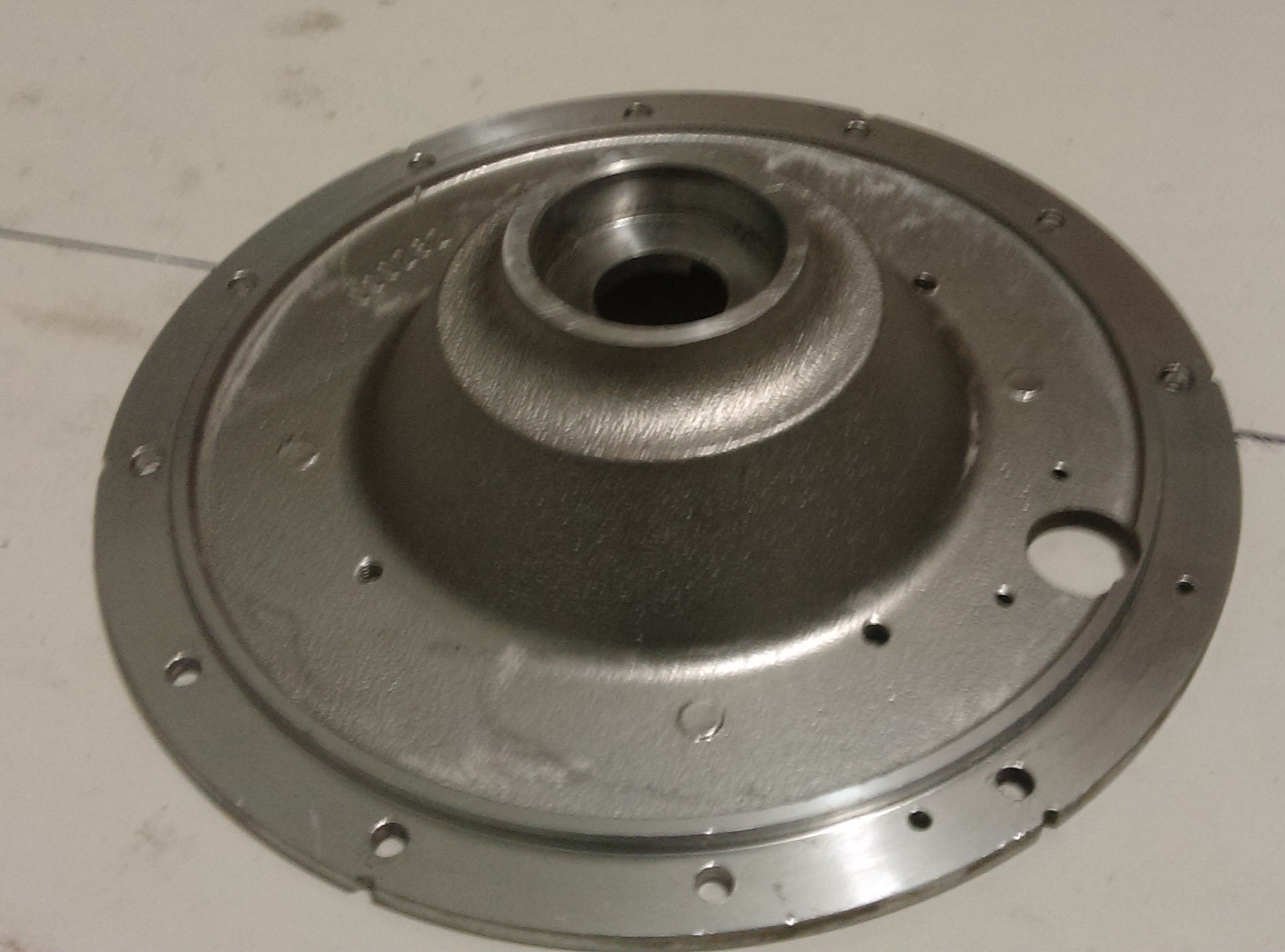

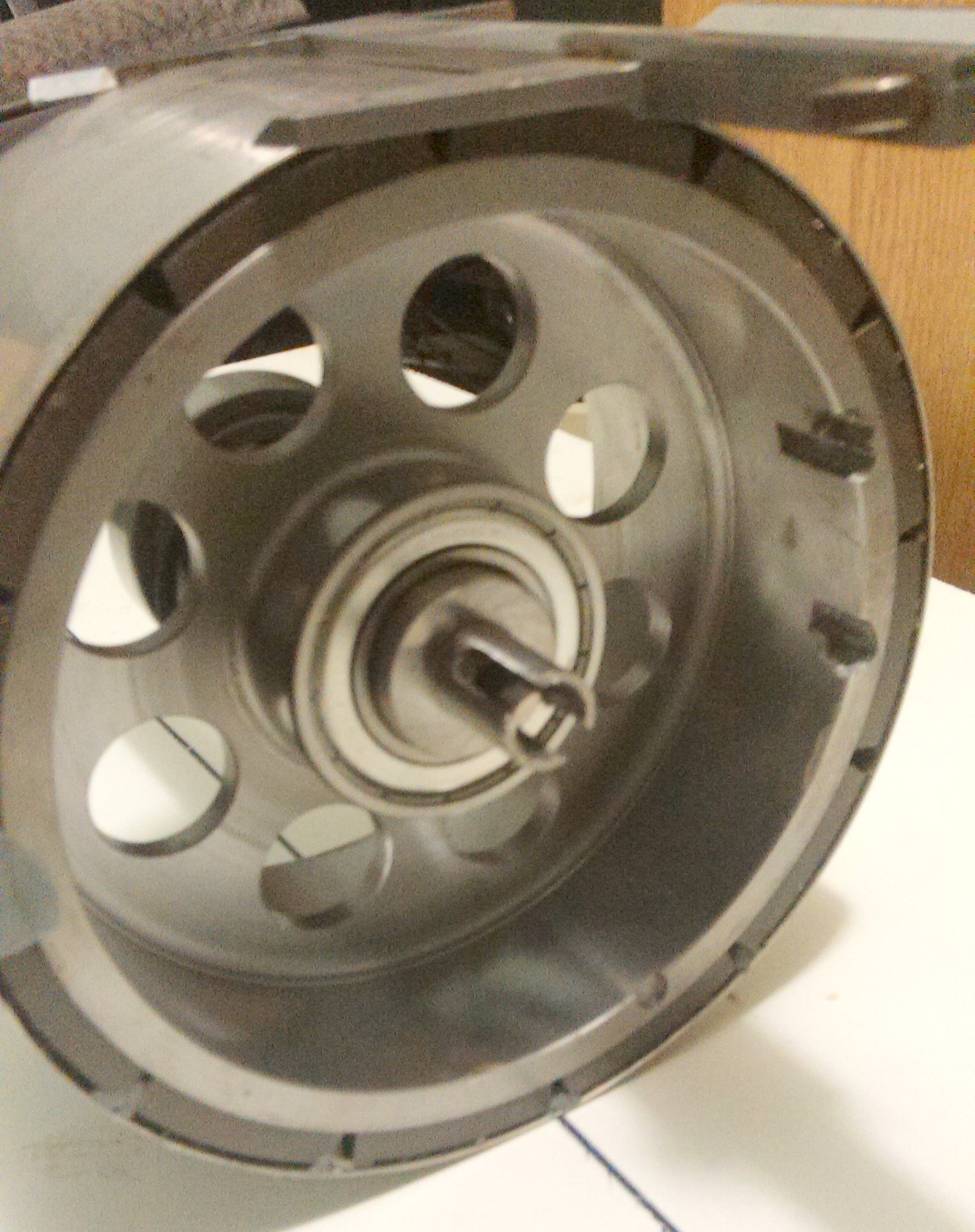

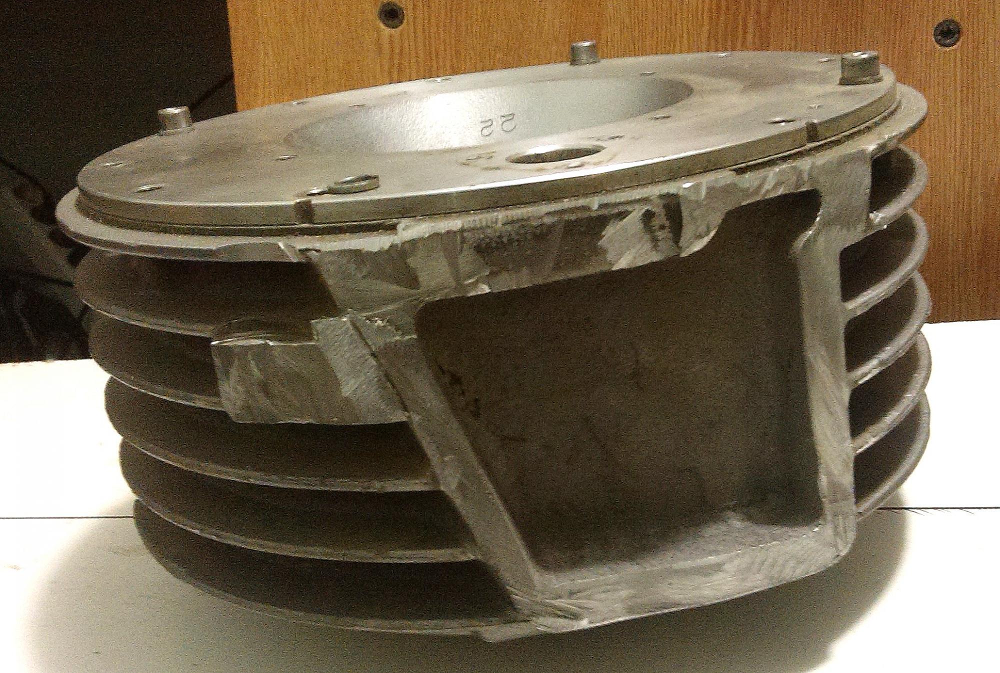

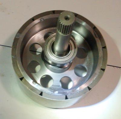

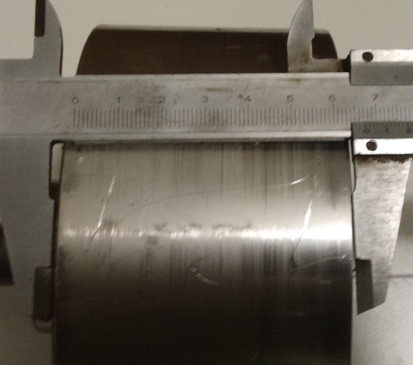

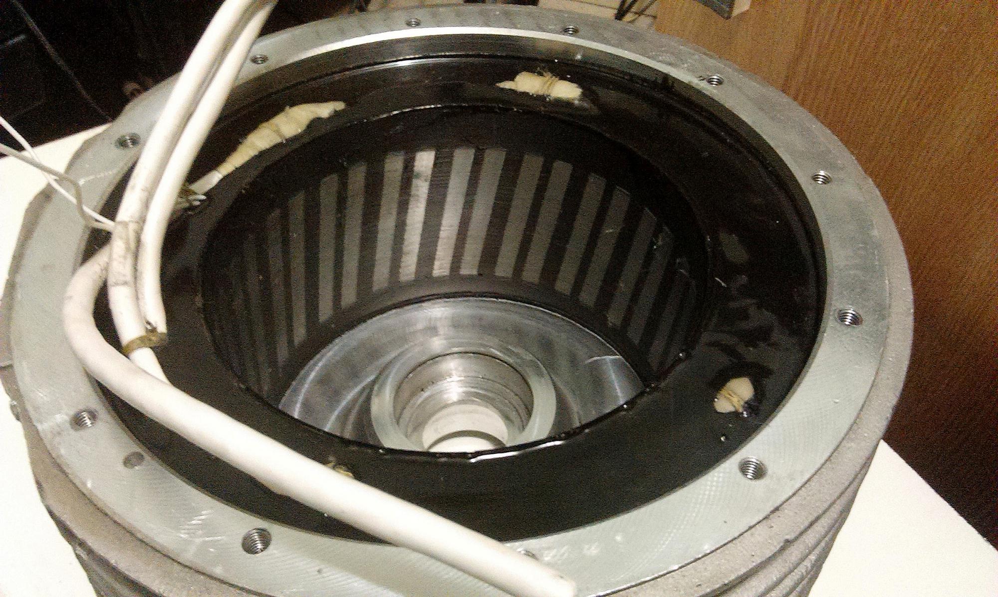

spivakov
#49
Мотор!
толщина магнитов 6 мм
диаметр ротора 140 мм
мастерская по переделке бензиновых мотоциклов и квадроциклов в электрические 925 462 1516
https://vk.com/m.dzvonisky
http://e-maxlab.ru
