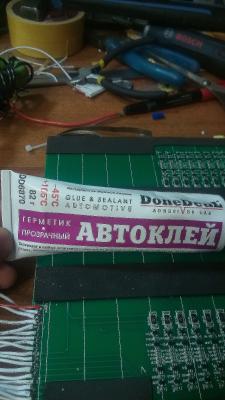

Поставил наконец кросс шину от питбайка и зашиповал туда саморезы. Держак супер (в том числе и на кривом льду!), проходимость по сугробам тоже....но, блин, камера прокручивается....есть уверенность, что это из-за её размера - 1,175/2,125 вместо штатных 2,5..продаваны, блин, утверждали, что на в10 её берут и всё норм...или могут еще быть причины, кто знает?
ТДМ
Камера прокручивается потому, что прокручивается покрышка на ободе.  Надо увеличить трение в посадочных поверхностях покрышки и обода. Зашкуриванием, обезжириванием, промазыванием чем-либо, например растворённой в бензине сырой резиной или каким-нибудь лаком, краской, короче сделать так, чтобы не скользило или в крайнем случае приклеить.  Можно попробовать натереть канифолью. Тогда при низком давлении в покрышке, которое и требуется, проскальзывать ничего не будет. Мне помогла промазка мебельным лаком обода и покрышки с последующей сушкой и зашкуриванием.

Vais Tech
[user]Максим3[/user], вот почему каждый обязательно сам наступает на эти грабли, неужто лень почитать. Приклеивать к ободу обязательно, либо башмак. Я приклеивал универсальным клеем из автозапчастей. Камера тут вообще не при чём.

а покрыку даж с суперклеем прокрутило((...придется таки буксатор выдумывать!
Vais Tech
[user]Максим3[/user], суперклей не имеет никакого смысла тут, он же жёсткий. Нужен эластичный универсальный клей, у меня вот этот насмерть держит
Максим3
а удаляется потом без проблем?
Romault
[user]Максим3[/user], Гораздо легче чем суперклей!
