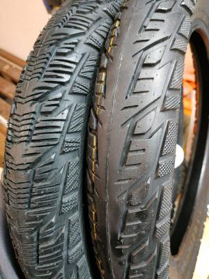

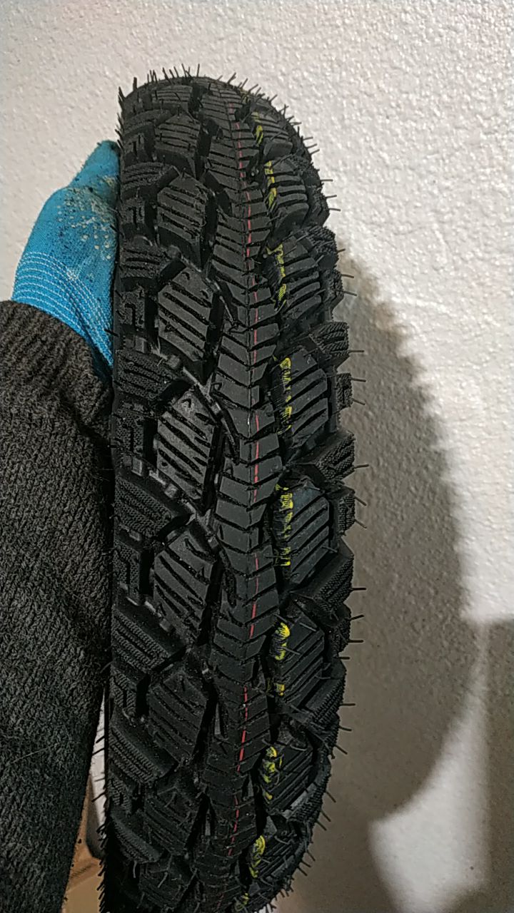

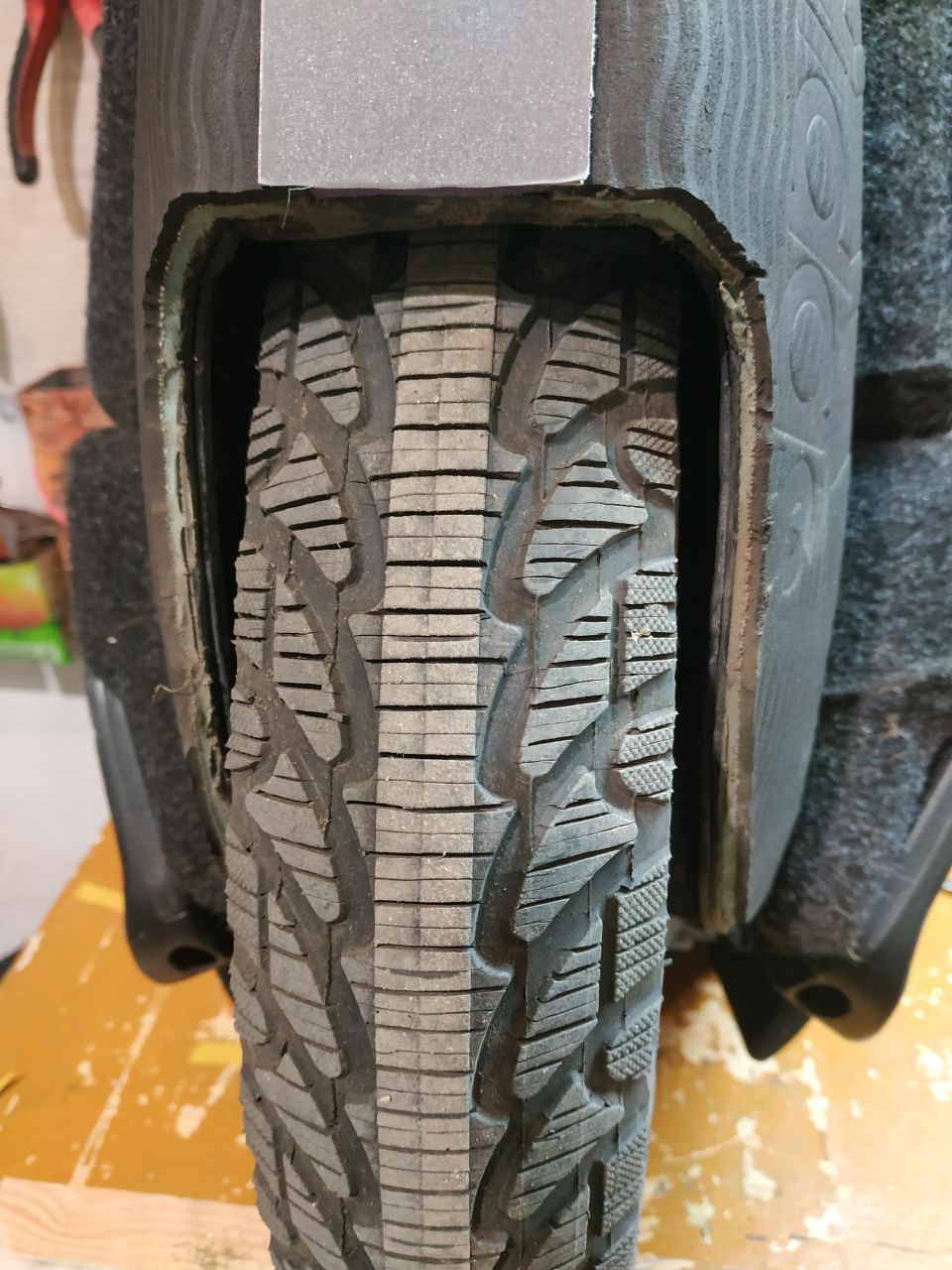

Цитата: Den-den от 13 Фев. 2020 в 07:55А ссылочку не бросите, посмотреть как ламели режут?
Примеры нарезки покрышки для предотвращения проскальзывания:
