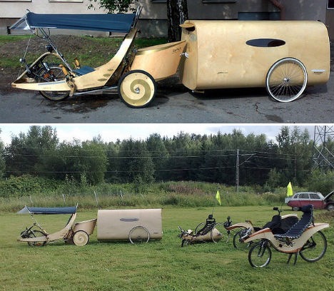

На зарубежных сайтах где-то в 2011-2012 годах я наткнулся на вело-домики :-O, которые были легче (палатка-шатёр\кемпинговая от 15кг до 25, экспедиционная от 30-40 до 55кг сухого веса без тележки против 60кг сухого веса кемпера с тележкой) , надёжнее (порвать или прожечь ткань гораздо проще, чем пластик), безопаснее и вандалостойче чем моя палатка и подобранная ей замена для дачи - STAR DOME 4
, эта идея вылилась в долгие раздумия 6_6 . Ища варианты как это тащить и понимая, что электро велосипед нужен не только для транспортировки груза на дачу, но и для покатушек по парку - решил сделать велик и кемпер раздельными %-) Как бы там ни было я нашел в сети форум (этот) с кучей интересных идей по электрофикации сего извращения и решил создать эту тему. По сути тут 2 темы:

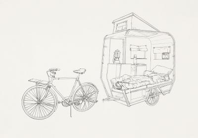

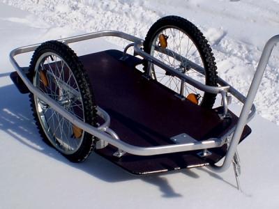

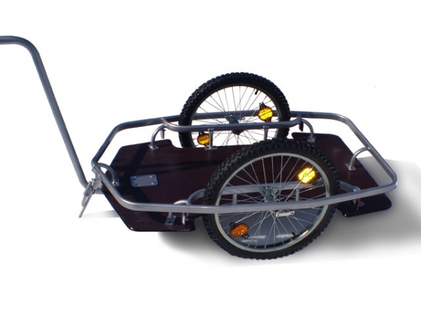

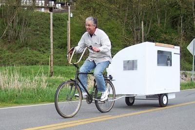

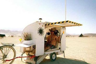

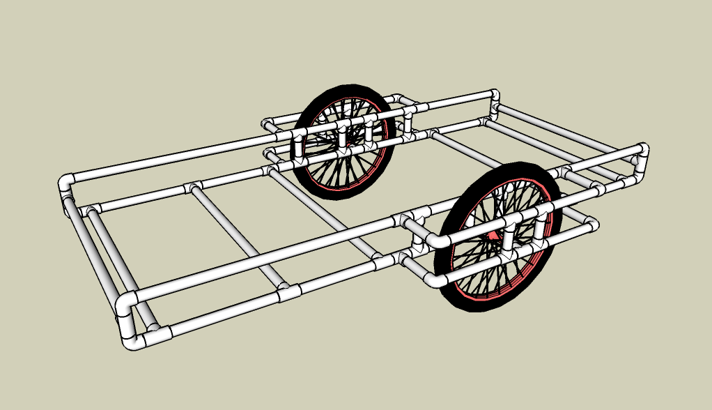

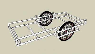

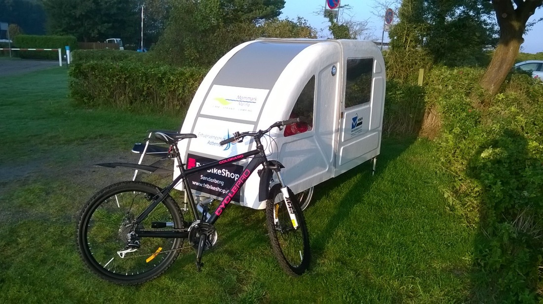

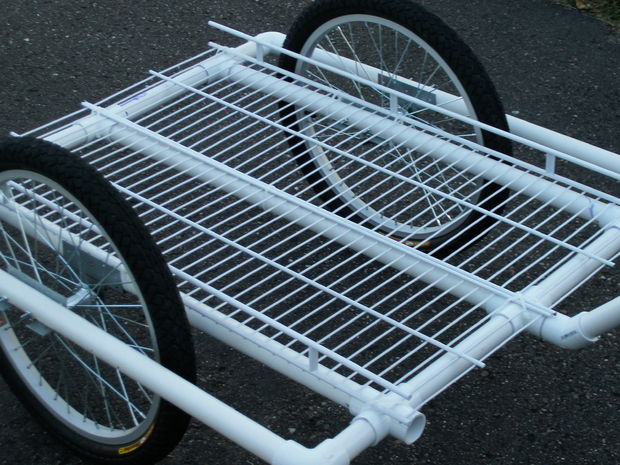

Варианты прицепов: :ah:
Прицеп без установленного Кемпера(примеры):
Прицеп с установленным Кемпером(примеры):

Лучшими идеями касаемо вело-прицепов для кемпера признаны:
1 место: Велоприцеп грузовой Фиджо "Фермер" (ВПГ-2)
Велоприцеп грузовой повышенной грузоподъемности. Незаменим для перевозки длинномерных и негабаритных грузов. Фаркоп универсальный, подходит ко всем велосипедам. Цвет серый металик.

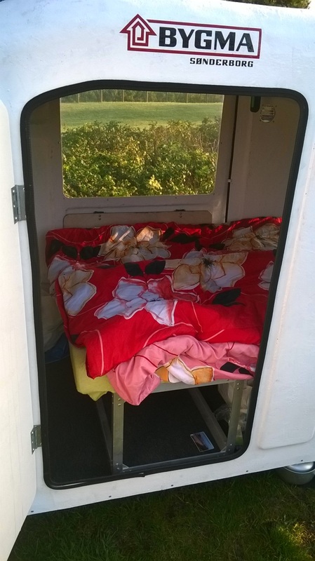

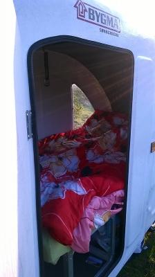

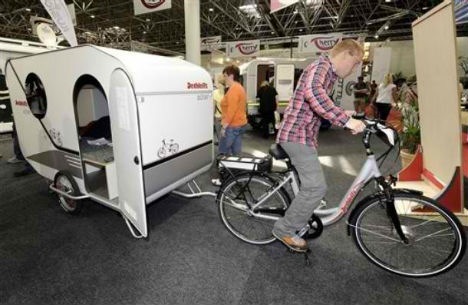

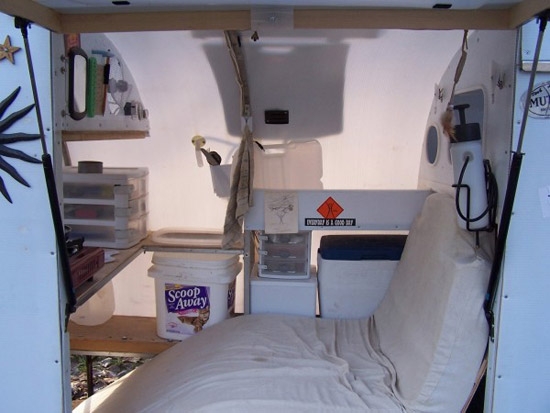

Лучшими идеями касаемо готовых вариантов кемпера+тележки признаны:

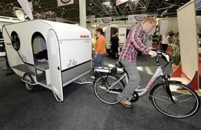

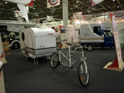

1 место: Вместительный и просторный, наверное самый большой из разумных вариантов Dethleffs Biker:
Dethleffs Biker - и велосипедисты не в обиде
Специально для выставки в Дюссельдорфе специалисты этой компании подготовили пару шуточных, экспериментальных моделей, нареченных Dethleffs APE и Dethleffs Biker. Кто из них необычнее – выбрать решительно невозможно. Dethleffs Biker – одноосный караван, предназначенный для транспортировки его... велосипедом! При этом в Dethleffs к делу подошли ответственно и со всей серьезностью, подготовив Dethleffs Biker к настоящему путешествию по максимуму. Еще удивительно то, что прицеп Biker и вовсе может вместить двух человек на своей кровати размером 190х110 см! При этом внутри еще осталось место для небольшого кухонного блока с портативной газовой плитой, миниатюрным рукомойником и холодильником, по габаритам напоминающим системный блок компьютера. По задумке создателей, такой дом на колесах вполне мог бы использоваться парой путешественников на велосипеде-тандеме, благо снаряженная масса Dethleffs Biker не превышает 80 кг, что вполне по силам потянуть двум взрослым велосипедистам...

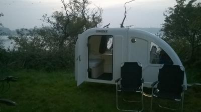

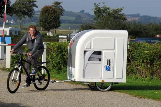

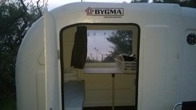

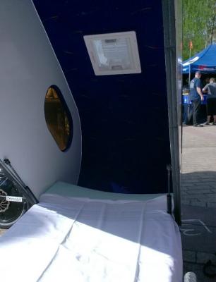

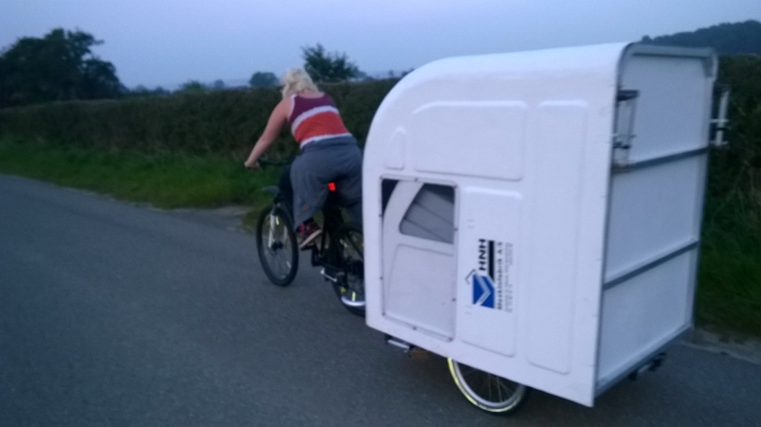

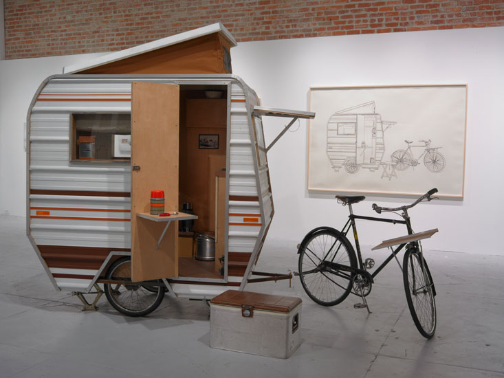

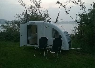

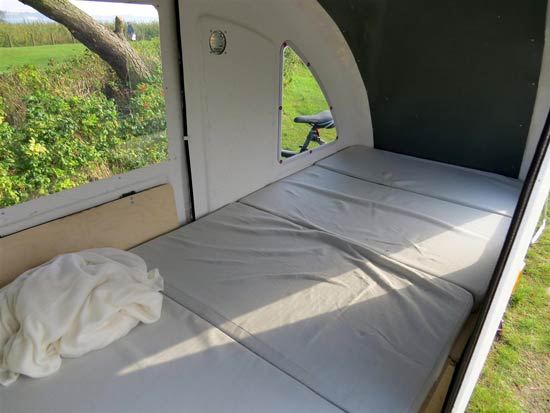

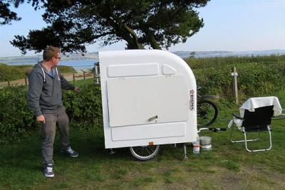

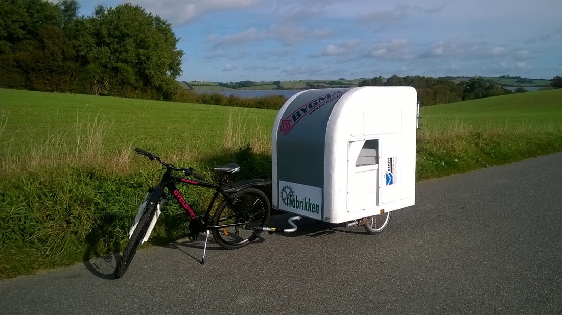

2 место: Удобный и компактный в перевозке велокемпер Wide Path Camper:
Самый удобный, самый дорогой, самый большой и самый многофункциональный – какими только не бывают дома на колесах. С момента своего появления мобильные дома претерпели много изменений. Дизайнер и изобретатель Мадс Йохансен предложила нечто действительно новое. Проект получил название Wide Path Camper и представляет собой самый маленький в мире дом на колесах. Несмотря на свои скромные габариты, дом способен полноценно выполнять главную функцию жилья – обеспечить крышей над головой.
Дом на колесах Wide Path Camper рассчитан всего на двух взрослых человек. Устроен дом по-старому, доброму принципу «в тесноте, да не в обиде». Помимо двух коек, в домике имеется небольшой столик, окно и несколько полок для вещей. Также есть возможность хранить вещи под кроватью. Со стороны все это напоминает купе в вагоне поезда, даже окно здесь расположено подобным образом.
Вместимость домика составляет 300 литров. Помимо уже упомянутых зон, в доме есть несколько откидных «кармашков» в стенах. Крыша домика имеет несколько мест для крепления внешнего багажника или даже солнечной батареи. При необходимости в домик можно установить аккумулятор. Предусмотрена и специальная колба для пресной воды.
Предназначен Wide Path Camper для любителей велосипедных прогулок. Один взрослый человек может тянуть домик без особых усилий. Вес домика с полной загрузкой составляет 110 кг.

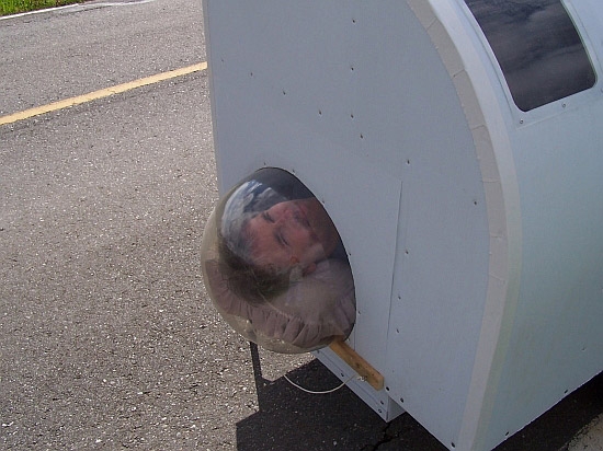

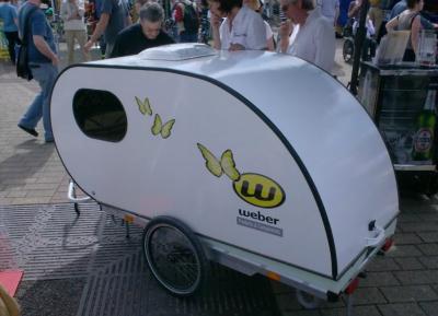

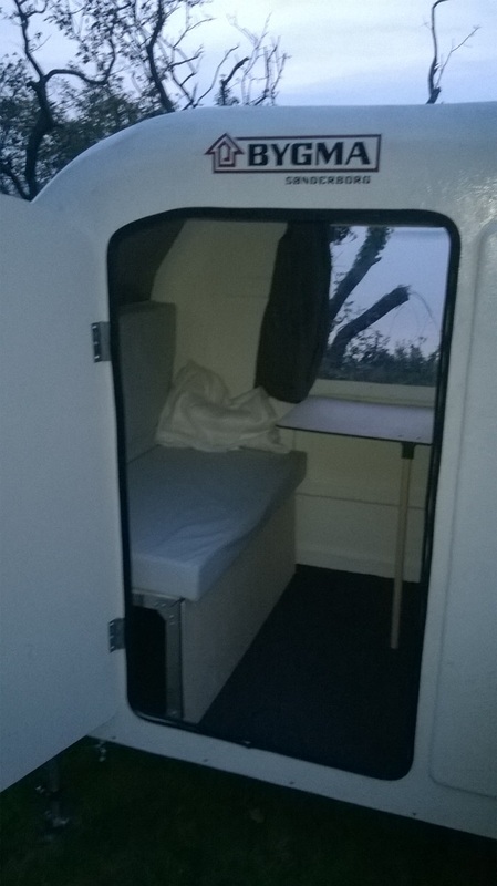

3 место:Worlds smallest caravan.

Ну третий вариант явно же под авто! С 250Вт разршенными  такой не утянешь :facepalm:
Tsukune
[user]tmkt[/user], 3 вариант тянет без двигателей 1 китаец на велике.
Вес конструкций до 60кг всего(в оригенале кроме варианта с автоприцепом)

[user]Tsukune[/user], вот прицеп грузоподъемностью 200 кг.
Вам это велосипедом по грунтовке не утащить дальше 10...20 км со скоростью 5...10 км\ч
