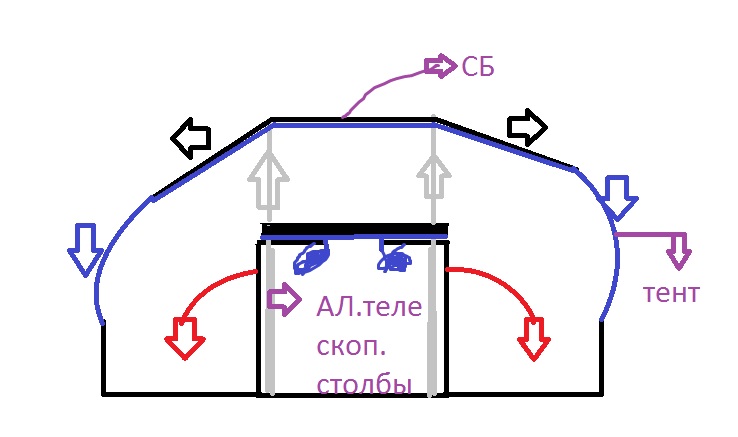

1. Раз есть нужда в СП, то имеет смысл делать прицеп с крышей под нее.
Из ваших размеров получаем прицеп габаритами 1500*1300 (2панельки вдоль).
2. При транспортировке высокий "домик" не нужен, значит нам нужны разборные стойки и складные внутрь прицепа стены (Можно конечно телескопы и мягкие стены, но тогда на порядок проще просто купить палатку). Складываться панели должны поверх груза и сверху прижиматься крышей с СП.
3. Раз мы знаем ширину прицепа, то знаем и высоту складных боковых стен, так?? ))
4. А из чего все это сделать, так чтоб легко, и не сильно дорого??
А вот: панели стен - алюбонд. Стойки - витринный профиль.
На картинке отсутствует квадрат, но он такой же как уголок, только с пазами на 4стороны.
Обратите внимание, из прямоугольного профиля вполне можно собрать и раму прицепа (с грузоподъемностью где-то до 120-150кг), там даже полочка присутствует для крепления пола, только углы надо косынками фиксировать, чтобы геометрия не плыла под нагрузками.
Нравицо?? )))))

Доброго времени суток SMILE1 :hello:
1. не совсем) размер панельки 1482х674 и она одна идет на 1482мм остальные 518мм длинны "крыши" заняты креплениями(как бы это объяснить.. рёбра жескости что-ли) на них в сложенном состоянии держатся батарея и к ним приделан тент, под 1 (верхней) батареей ещё 2 такие-же, выдвигаются при натяжении тента и фиксируются на "замки", если ослабить тент и снять замки они войдут назад под 1 батарею, это очень похоже на выдвижной ящик стола(подобия его). по этому 2 панельки никак не выйдут на территорию 2 метра в длину и 1 в ширину :-) Почему же именно 2 на 1? тут всё просто 2 метра это размер спального места (я 186см) а 1 метр это необходимая ширина для установки дровяной печи "Пошехонка большая длительного горения" :bn: :pardon:
2. Если сложить во внутрь прицепа (а куда деть раскладушку с 1 стенки и столик(и) со 2, которые поднимаются во время перемещения) то есть риск просто раздавить маленькую стальную печурку :~-( которая и является одной из главных причин постройки кемпера , а не палатки) :dance:
3. именно так! ширина и длинна прицепа(шасси) равна высоте и длине боковых стенок, как и длине и ширина пола 2 на 1 метр :-)
4. каркас из такого профиля или алюминивых труб(рамы) или квадратов, панели (с наружи) пока не знаю, тепло изолятор коврик (как походный) промышленный 1-2 см в толщину, внутреннее покрытие - огнестойкий ламинат. хотя варианты стен и пола продумываются :ah:
Да! не плохо! :wow:
5. я и хочу разборный кемпер)
Большое спасибо про подсказки) Есть над чем задуматься :exactly:

ЦитироватьЕсли сложить /стены/ во внутрь прицепа
)))Просто класть стены надо не на дно прицепа, а... подвешивать к потолку, который в транспортном положении стоит на более коротких стойках.
Т.е. между полом прицепа и потолком 50-60см. и в этом промежутке едет весь груз.

ЦитироватьНе до конца представляю как это но мин высота\ширина в зависимости от положения 1 метр, а палки намертво прикручены)
А не надо намертво )))). Надо чтоб снял-поставил, ну или сложил-разложил. Там же, в витринном профиле, все соединения разъемные.

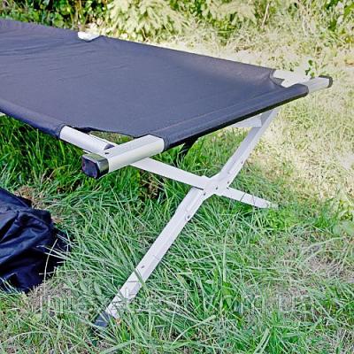

ЦитироватьТут не простая а кемпинговая раскладушка имеется в виду, она создана специально для этого и имеет покрытие из пенки и не забирает тепло, при этом очень удобная спал в -15 в палатке.
Таких не знаю, но честно сказать, смысла в ней все равно не вижу. На мой взгляд пенка решает проблему проще, а места занимает меньше.

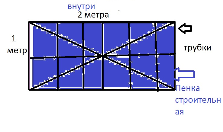

#43
[user]SMILE1[/user],
По поводу стенок тоже не до конца понял о чём Вы(

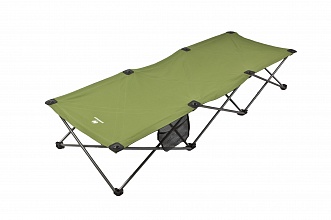

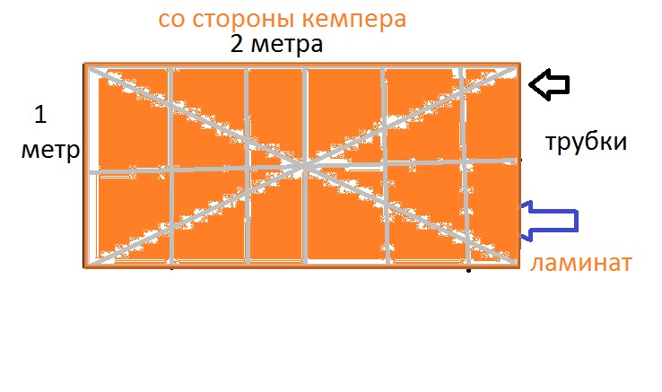

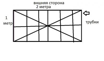

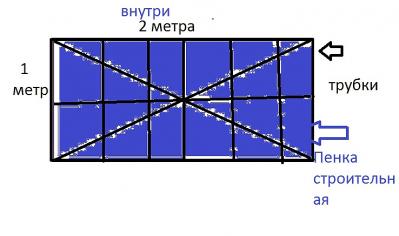

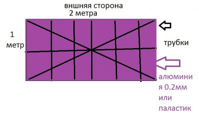

Проще говоря так, у нас есть 3 одинаковые стенки на каждой из которых 2 мужа по 100кг могут устраивать вакхоналию и они не сломаются >:D это и есть пол и стенки они одинаковые и имеют 200см в длину и 100см в ширину (что-то типа межкомнатных дверей),
стенки откидываются на 90 градусов и образуют пол 3 метра в ширину и 2 метра в длину (6м2) , в транспортном положении они стоят вертикально центральной стенке а в кемпинговом горизонтально и крепятся только за центральный пол, который прикреплён к прицепу. из чего эти стенки пока вопрос, но каркас алюминий скорее всего а теплоизолятор та-же пенка, только толстая.

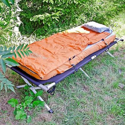

фото раскладушек для представления

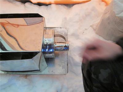

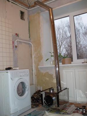

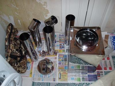

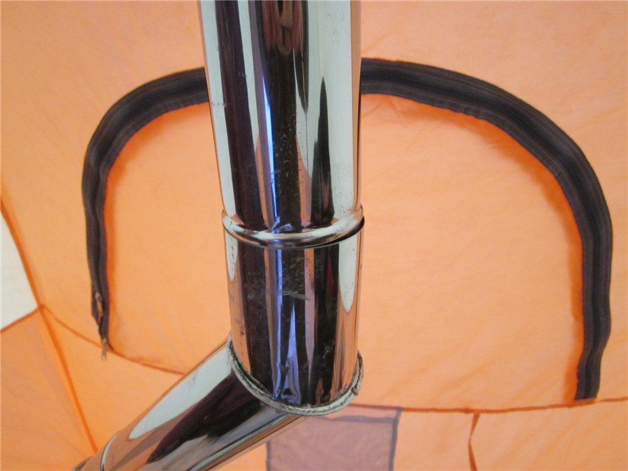

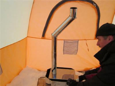

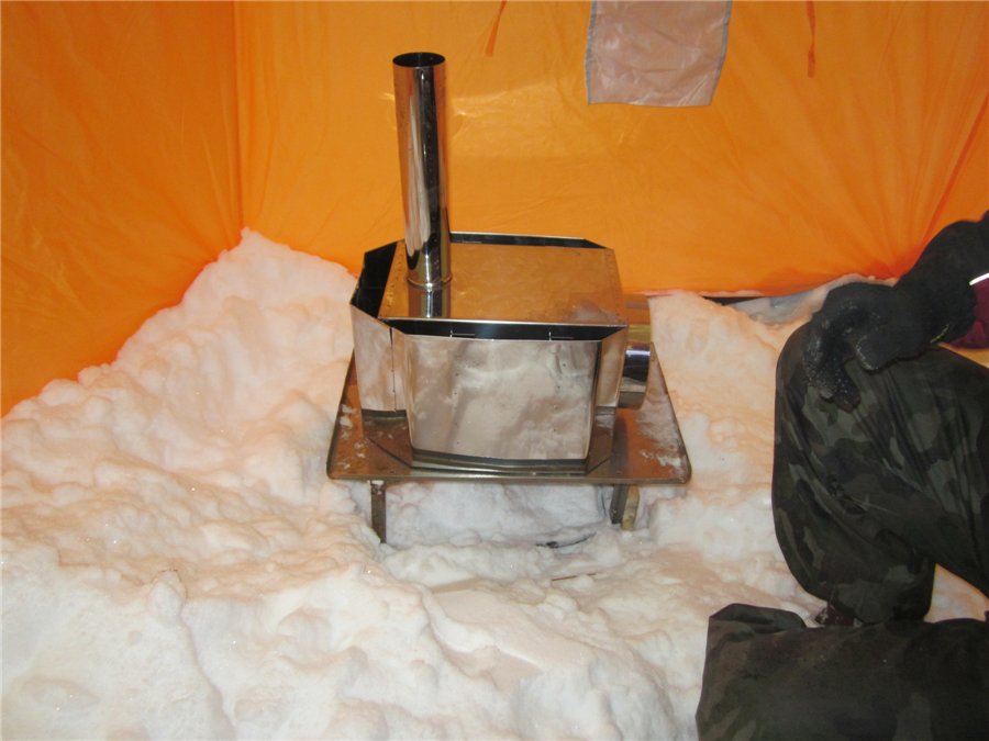

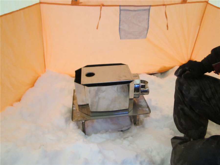

печка походная пошехонка
Назначение:
- Обогрев помещений.
- Приготовление пищи.
- Печка походной бани.
- Холодное и горячее копчение.
Принцип работы:
Печка-Пошехонка в отличии от буржуйки имеет регулируемое поддувало. Изменяя воздушную тягу вы регулируете интенсивность горения дров. Таким образом вы можете контролировать количество выделяемого тепла, это дает существенную экономию дров - тепло не вылетает в трубу с воздушным потоком (как показатель - труба холодная), а остается внутри помещения. Точная регулировка режима горения снижает пожароопасность, при минимально открытом поддувале поверхность печки 100-200 гр., а труба холодная.
Печки изготавливаются по запатентованной технологии 21 века с применением собственного ноу-хау.
Печка-Пошехонка это:
* Экономичность - печки работают в режиме тления
* Малый вес - идеальны для походов
* Безопасность - отвод продуктов горения на улицу и возможность контроля температуры поверхности печки
* Простота установки в любую палатку
* Использование в качестве плиты для приготовления пищи
* Простота эксплуатации
* Надежность - качество и технология производства обеспечивают долгий срок службы.
*Широкая область применения
Печку-Пошехонку можно применять для отопления палаток, домов, теплиц, гаражей, автомобилей, лодок, готовить пищу на свежем воздухе, также можно использовать для горячего копчения.
Принцип работы
Печка-Пошехонка отличается от печки-буржуйки существенным ноу-хау – герметичностью. Это преимущество позволяет тончайшим образом регулировать подачу воздуха и, следовательно, поддерживать стабильность температурного режима. Герметичность позволяет использовать печку как коптильню.
При закрытом поддувале тяга почти прекращается, дрова будут не гореть, а тлеть! В таком режиме – тления печка греет до утра, возникает максимальная теплоотдача, температура печки менее 100 градусов, что снижает пожароопасность. Кпд поднимается с 20-30% до 70-80%, это связано с тем, что тепло не вылетает в трубу с воздушным потоком, а остается внутри помещения.
Печки изготавливаются из нержавеющей стали AISI 430, Толщина стенки 0,5 мм.
Походная Печка-Пошехонка Большая
Универсальная печка для обогрева дачи, гаража, теплицы, машины, кунга, палатки.
Безопасная, простая и надежная в эксплуатации.
Печка работает в режиме тления 7-10 часов с одной закладки дров.
Можно использовать как плиту для приготовления пищи,
а также для горячего и холодного копчения.
   Объем печки: 45 литров
Габариты: 30*30*50см
Вес комплекта: 6,5 кг
В комплект входит:
-Неразборный корпус печки.
-Трубы прямые Д=100мм 3шт*48см.
-Труба-Колено 45 град.
-Ножка подставка.
-Металлическая разделка установки в палатку.
Все элементы конструкции выполнены из нержавеющей стали AISI 430
вот этот зверь, зимовье 3на4м прогревает за 30 минут!

SMILE1
#44

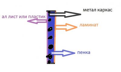

ЦитироватьПроще говоря так, у нас есть 3 одинаковые стенки на каждой из которых 2 мужа по 100кг могут устраивать вакхоналию и они не сломаются >:D
2мужей неправильно поймут, если они начнут вакханалиями заниматься ))))
Но это их половые трудности, а вот из чего вы собираетесь эти стенки делать, чтоб их не гнуло на таких весах, доска сороковка??
Цитироватьфото раскладушек для представления
Спасибо.  :ah:Еще бы ссылку кто показал, чтоб про теплоизолирующие св-ва почитать...
Цитироватьпечка походная пошехонка
опять спасибо. Только нет в описании ничего про подсос воздуха снаружи.
И опять же
- готовить значительно удобнее на газу,
- у вас собака, полезет божья тварь посмотреть как дичь жарится и будет ой,
- инертность у печки все таки больше чем у плитки, а это время на разогрев и остывание,
- сборка-разборка дымоходов (или вы ездить планируете с торчащей трубой??),
- безопасность,
- вес,
- занимаемый объем.
И все ради чего?? ради тепла, которое снаружи не надо, а внутри спальника есть и так??
Стоит ли придумывать себе лишние сложности??

#45
[user]SMILE1[/user], прошу не принемайте мои метафоры за реальность досок там нет, если только не ламинат) на деле все стеники внутри полые :ah: состоят из неких трубок (как вы писали или других) :bw: в центре оных всё забито пенкой промыщленой (тоже что и туристическая только толще) с внутренней стороны(как вариант) ламинат с внешней ал лист рефлёный или толстый пластик, трубки или как их там сварены в прочную конструкцию пола. но выглядит это если снять и понести как межкомнатная дверь по размерам.
Берёшь раскладушку на неё пенку и оборачиваешь ещё одной - готово ни контакта с землёй ни холода мягко и удобно!
ссыль не помню но BestWay 67400 и Bestway 67385 оцени )
с печкой сложнее, при +5 и ничже прогрев аппаратуры необходим инече кз и хана инету, работе, телеку всё оцыреет
газ тяжелее, опаснее, дороже в эксплуатации, а сетка вокруг печи защитит собаку от огня проверено! да и так они к печкам не подходят)
Про газ вы правы когда на неделю и летом) А когда на месяц в феврале? -25 градусов минимум , тут газом туристическим не согреца или 13тр в месяц проверенно ) а какая тут рыбалка\охота\отдых? бытовой вариант(деревенский) но он не терпит тряску на велике и требует защищённый балон на 50л газа жидкого(50кг) весом в 100кг( итого прелести поздней осени ,зимы, и ранней весны или 13тр в месяц только на обогрев (зимний туристический газ в балонах) или 150кг балон ( печурка намного проще, безопаснее, надёжнее и халява с дровами!
там просто к стакану шланг приделать надо и будет подсос воздуха из вне.

#47
Цитироватьсостоят из неких трубок (как вы писали или других) :bw: в центре оных всё забито пенкой промыщленой (тоже что и туристическая только толще) с внутренней стороны(как вариант) ламинат с внешней ал лист рефлёный или толстый пластик, трубки или как их там сварены в прочную конструкцию пола. но выглядит это если снять и понести как межкомнатная дверь по размерам.
Нет листовых сендвичей с такой прочностью, тем более легких. А металлические трубки наполнять пеной смысла нет - мостик холода через стенки остается.

#49
Цитироватькакто-так
как-то так можно получить либо жесткость, либо теплоизоляцию. То и другое нельзя. Общая устойчивость составной конструкции равна надежности самого слабого ее элемента, в данном случае пены.
В переводе на понятный, конструкция сначала помнется, потом погнется и в итоге выкинется.

Спальное место отлично обеспечивает хорошая толстая пенка размером 1х2 метра.

Для сжигания бензина в целях получения тепла для приготовления пищи применяют бензиновые горелки и мультитопливные горелки. Также незаслуженно забыт древний советский прибор под названием "Шмель-2".
Первые жидкотопливные горелки были известны под брэндом "Primus", после чего все аналогичные изделия стали называть "примусами", что неправильно (также как называть все копиры "ксероксами"). Конструктивно эти приборы представляли собой ёмкость с насосом и установленной сверху горелкой. В ёмкость заливается бензин, насосом создаётся давление, и бензин под действием этого давления поступает в горелку, где нагревается, испаряется и уже в парообразном виде смешивается с воздухом и поступает в зону сгорания.
Советские изделия серии "Шмель(-1,-2,-3,-4)" были с небольшими изменениями скопированы с того же "Примуса". Несмотря на все блуждающие слухи о взрывоопасности, если уметь пользоваться "Шмелём", кормить его хорошим бензином и следить за его состоянием, то он никогда не подведёт и уж тем более не пыхнёт. В любой мороз и в любую жару его можно использовать для приготовления пищи и обогрева палатки. Если температура на улице ниже +10°С, то вместо газа я всегда беру "Шмеля".
Если кормить его хорошим бензином ("Галоша") и раз в год проверять состояние, то никаких проблем с работой "Шмеля" не бывает. За много лет он меня ни разу не подводил, несмотря на эксплуатацию в сырых пещерах и песчаных каменоломнях.
Расход бензина на приготовление пищи весьма скромный. 0.5 литра бензина хватает на все выходные, включая два ужина, два завтрака с кофе, два обеда (никаких бомжпакетов, только нормальная еда) и несколько сеансов чая. При этом обычно всё это готовится в размере 3-5 порций, а то и больше. Кроме этого в баке ещё остаётся бензин на то чтобы один-два раза прогреть палатку перед сном и просушить носки/ботинки (3-4 часа на макс. мощности). Если же готовить на себя одного и не сушиться каждый день, то "Шмелю" литра бензина на неделю хватит.
Известны также безнасосные бензиновые горелки типа "Огонёк" и "Турист" (неспроста прозванный "Смерть туриста"), но у них функции стабильной работы конструктивно не заложено - либо гаснет, либо взрывается.
Сейчас бензиновая тема не забыта, в продаже полно современных бензиновых горелок, в том числе фирмы Primus.

а причём здесь прочность конструкции? По идее на металлическом каркасе(прочность) с одной стороны(внешней) прикручен\приварен лист 0.2мм алюминия или пластика(защита от влаги, грязи, внешний вид), с другой на металлическом каркасе(трубках\квадратных скорее всего) лежит (прикручен к трубкам) ламинат, который выполняет функцию пола, между листом\пластиком и ламинатом находится "пенка" строительная( не жидкая, а как туристическая, только толще в 2-4 раза), она отвечает за теплоизоляцию(как пенка в обычной палатке), влаго и ветро защиту, к прочности не имеет ни какого отношения, т.к.
прочность это каркас, как и ламинат мало помогает прочности, так и внешняя общивка на неё не влияет. Трубки полые и ничем не заполнены внутри.
