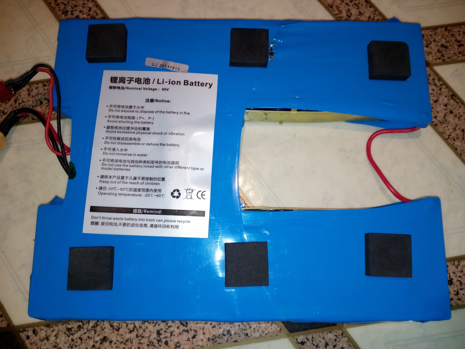

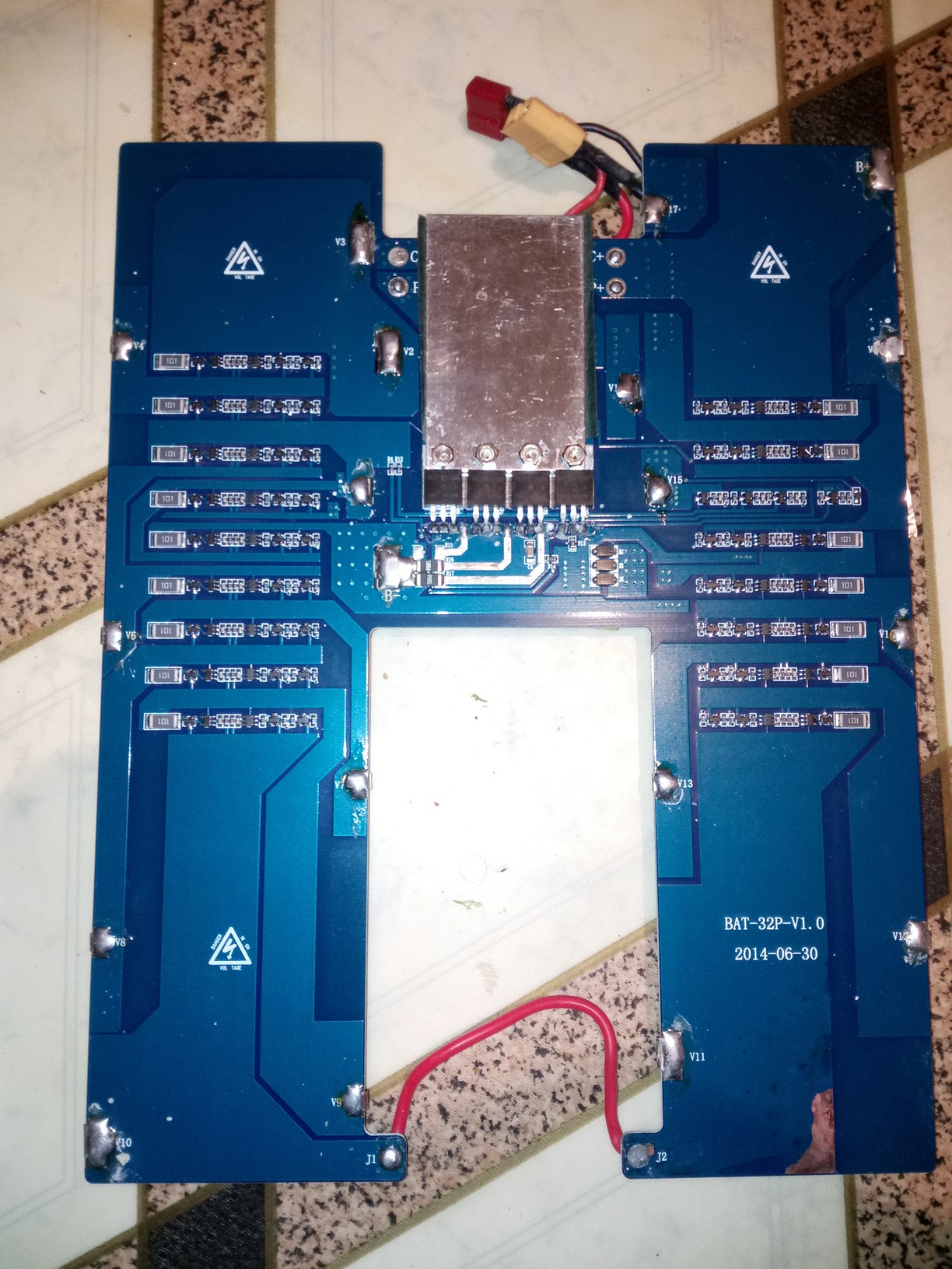

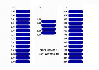

Подохло колесо.
Симптомы такие - едет 1-2 км и далее не хочет заряжаться.

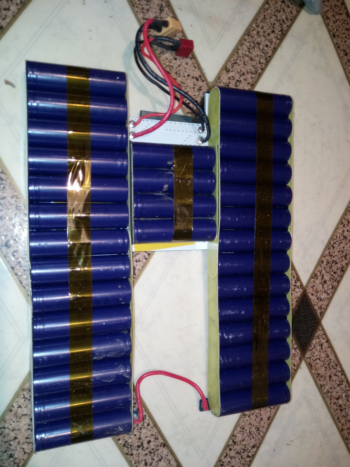

Вскрытие показало, что из 32 элементов (260 Wt) - 2 имеют напряжение 0V (один нижний сильно окислился - видимо вода попала), и еще 2 - 1V.
Вся картина по батарейкам в прикрепленном файле.
Теперь вопрос что дальше делать.
Как вариант продать что осталось или использовать по запчастям.
Либо собирать новую батарею, но тут хотелось бы видеть LiFePo4 чтобы в холодную погоду не думать о том, что колесо опять сдохнет.
Тогда вопрос - BMS на колесе и зарядка рассчитаны на LiIon.
Кто расскажет как переделать батарею на LiFePo4, и возможно увеличить её запас по сравнению со штатной?
volk0001
[user]SportsMan[/user], на лифер колесо переделывал личер, можно спросить у него подробности. Но на самом деле проще сварить батарею из банок на 3500мАч. На морозе их емкость падает где-то до уровня лифера). Единственный минус -- ресурс меньше.

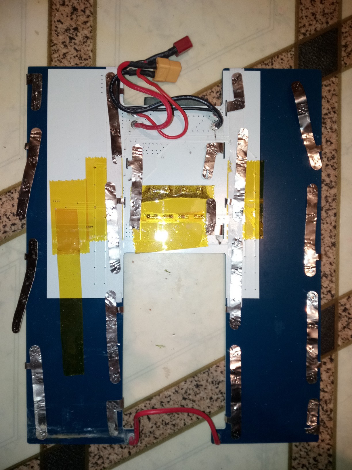

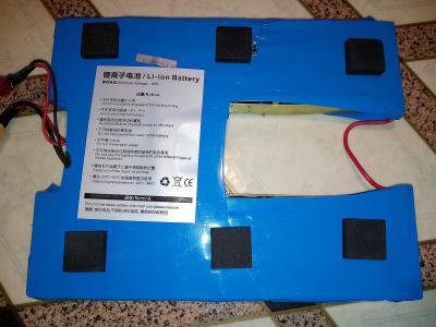

Немного фото после вскрытия батареи.

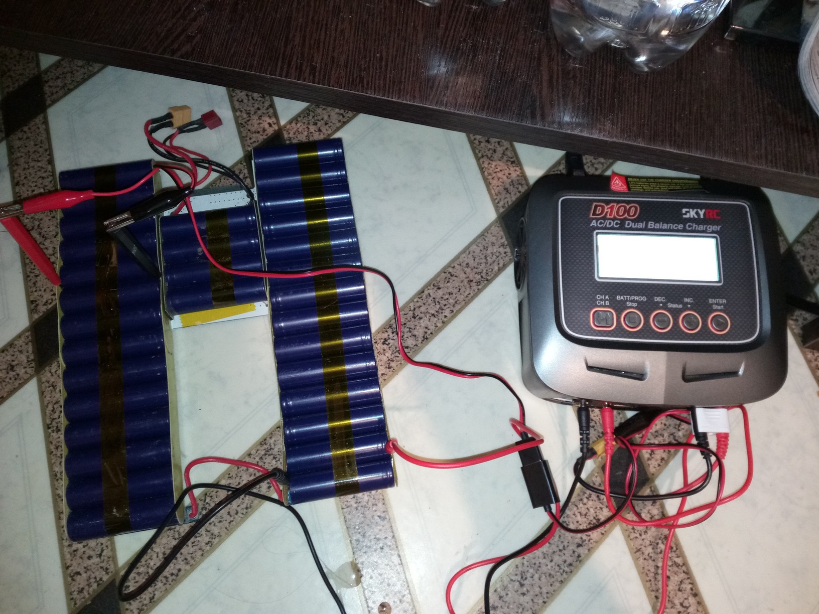

Еще была проблема - на этой фотке где я пытался подзарядить батарейки у меня внезапно в левом канале зарядки провода начали дымиться (пришлось двумя каналами сразу не заряжать) - почему так вышло?
LEE4ER
очевидно + или - в зарядке общий, а подрубаемые ячейки соеденены в одну батарею ;)
