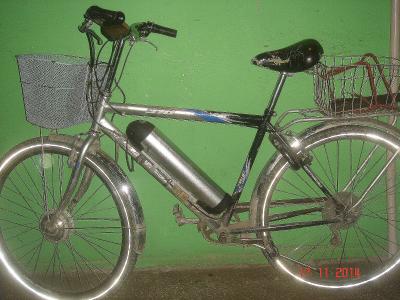

долго читал форум, но конкретно ни кто не сказал бери здесь
дайте ссылку где купить LiFePO4 в Китае желательно цилиндрической формы, т.к. у меня есть корпус в виде бутылки
у меня комплект 48 вольт 1000 ватт
Скорость 67,5 км/ч - дальше страшно

заведомо провальный подход. лифером вы не сможете набить бутылку для того, чтобы реально ездить на ней. 5АЧ ни о чем для киловатника
