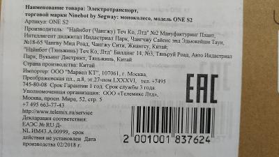

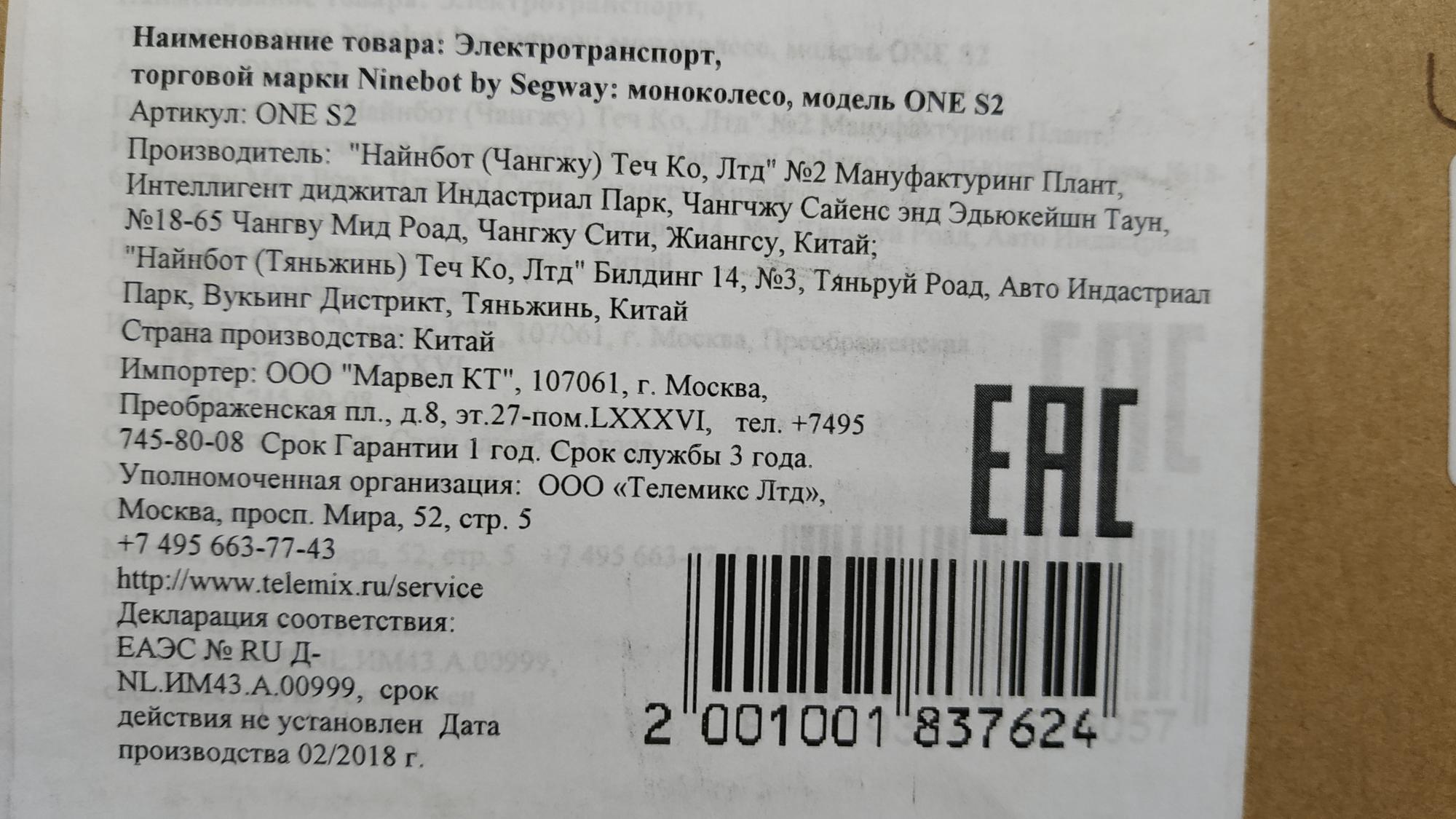

Цитата: Ashes от 20 Авг. 2019 в 06:29
Тогда, если правда в том, что эти две цифры отражают не номер модели а год выпуска конкретного экземпляра, мы имеем случай подлога документации со стороны Сяоми.
Т.к наклейка на коробке прямо гласит, что колесо произведено в феврале прошлого года...
Подлог со стороны импортёра
Серийник  1628
Сейчас только заметил что эта бумажека наклеена поверх другой :)
