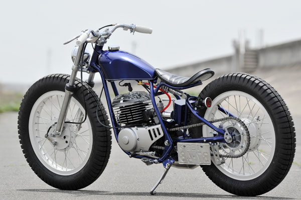

Вот какой я вариант рассматривал но он мне не понравился!
eTyson
Короче, без задней подвески вообще не вижу кайфа от мид-драйва. И красота форм тут не при чем, что не нарисуйте...

Я бы немного увеличил наклон вилки, градусов, хотя бы, на 5-7. Ну никак боббер с такой вилкой не смотрится

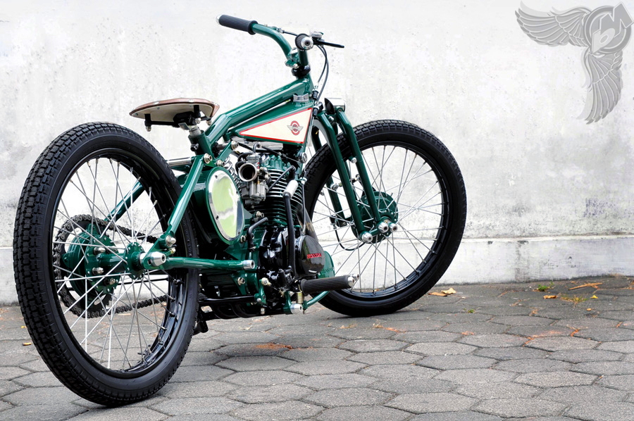

зеленый сверху шикарен, размер велосипедных компонентов, а вилку как у второго!
базу полюбому удлинять надо и посадку ниже!

топикстартеру: это ваш проект, ваше дело как строить. я видел сухари, построенные на оппозитных двигателях урала и днепра. не стану углубляться в тему комфорта жопы на таком байка - еще раз, личное дело каждого. в этом треде нравится картинка зелёного боббера, но сразу видно, что автор не был участником этого форума. тут бы ему живо объяснили, что автор лох и строить мотоцикл на велокомпонентах нельзя.
