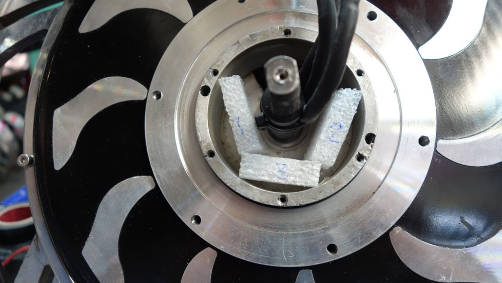

Хотелось бы тоже внести свои 5 копеек в тему модернизации моторов.
Чупин вариант хорош но нету дискового тормоза...
Захотелось сделать так что б каждый смог бы повторить и диск тормозной то же остался.
и так.. устанавливаем вентиляторы (кулеры)  внутрь мотора. Там помещается 3шт по 35-35мм
Разгон мотора  «Magic Pie 3» до 5KW  долговременно. Скорость до 80 км/ч

Нц таки протестили или мотор еще не устанавливали ?
Я кхал домой и думал, а как там установлены кулера ? Если без перегородки между входом и выходом кулера то кулер просто будет дуть на заднюю стенку отсека и только часть попадать в отверстие на вход мотора.
Твм нужно печатать перегородку с тремя отверстиями под кулеры и перегородку вставлять в отсек чтобы вход и выход кулеров не сообщались. Иначе будет гоняться воздух внутри отсека не более.  Перегородка должна плотно сидеть и никаких щелей. Малейшая щель и воздух в выхода кулера пойдет на вход а не в отверстие мотора.

[user]илс[/user], Сергей! Обратите внимание на огромный размер подшипника в МР3 (на фото в первом сообщении). Вентиляторы расположены внутри неподвижного отсека, а вокруг подшипник. У МР2 не так, там 2 маленьких подшипника, т.к. отсек для внутреннего контроллера не предусмотрен.

После замера свободного пространства стало понятно, что поместятся 3 вентилятора размера 35х35х10мм. Это довольно редкий размер, в основном встречаются либо 40мм, либо 30мм. Но хотелось максимально эффективно использовать пространство, поэтому после некоторых мучительных поисков были куплены три вот таких http://ventik.ru/catalog/ventiljatory_sunon/ventiljatory_postojannogo_toka_dc_1/ventiljatory_12vdc/ventiljatory_12v_35mm/mc35101v1_a99/ вентилятора.
Внутри статора создана перегородка при помощи алюминиевого скотча https://www.obi.ru/montazhnye-i-malyarnye-lenty/lenta-tesa-alyuminievaya-50-x-95-x-95/p/2281756 .
Вот и видео как раз подоспело... https://www.youtube.com/watch?v=WPm27NVghKc
Таким образом, закачиваемый слева воздух сперва поступает на правую половину мотора через штатное отверстие для проводов и дополнительно просверленное отверстие, затем через зазор между ротором и статором попадает в левую половину мотора и выходит через 10 отверстий в крышке. Помимо обдува магнитов и обмоток происходит довольно равномерное рассеивание тепла на крышки и все остальное железо литого обода.
На родную крышку контроллерного вентиляторного отсека установили фильр из чулка с пришитыми липучками, для возиожности периодически его снимать и прочищать.
Да, установлена DC-DC на 12В для питания вентиляторов и вкл/выкл вентиляторов выведен на кнопку у ручки газа.

Что в итоге.
Пока не было возможности долговременно пулять 70-80км/ч, т.к. все время мокрые дороги и не настроен Мини-Е.
Тем не менее уже несколько раз катал (20-25км) в диапазоне 45-65км/ч по городу, т.е. многочисленные старты/стопы и рекуперация... Батарейный ток 45А, фазный - 190А.
Температура выше 80 градусов не поднималась.
Ранее на этом моторе (без обдува до переделки) в городском режиме температура доходила до 115-117 градусов уже через 8-10км пути.
Термодатчик KTY84, надеюсь, вполне достоверно отображает высокую температуру обмоток, т.к. в квартире его показания в 24 градуса соответствуют действительности.
Дополнительно приятно, что данная система прокачки не повлияла на внешний вид мотора, позволила сохранить тормозной ротор и фривил.
