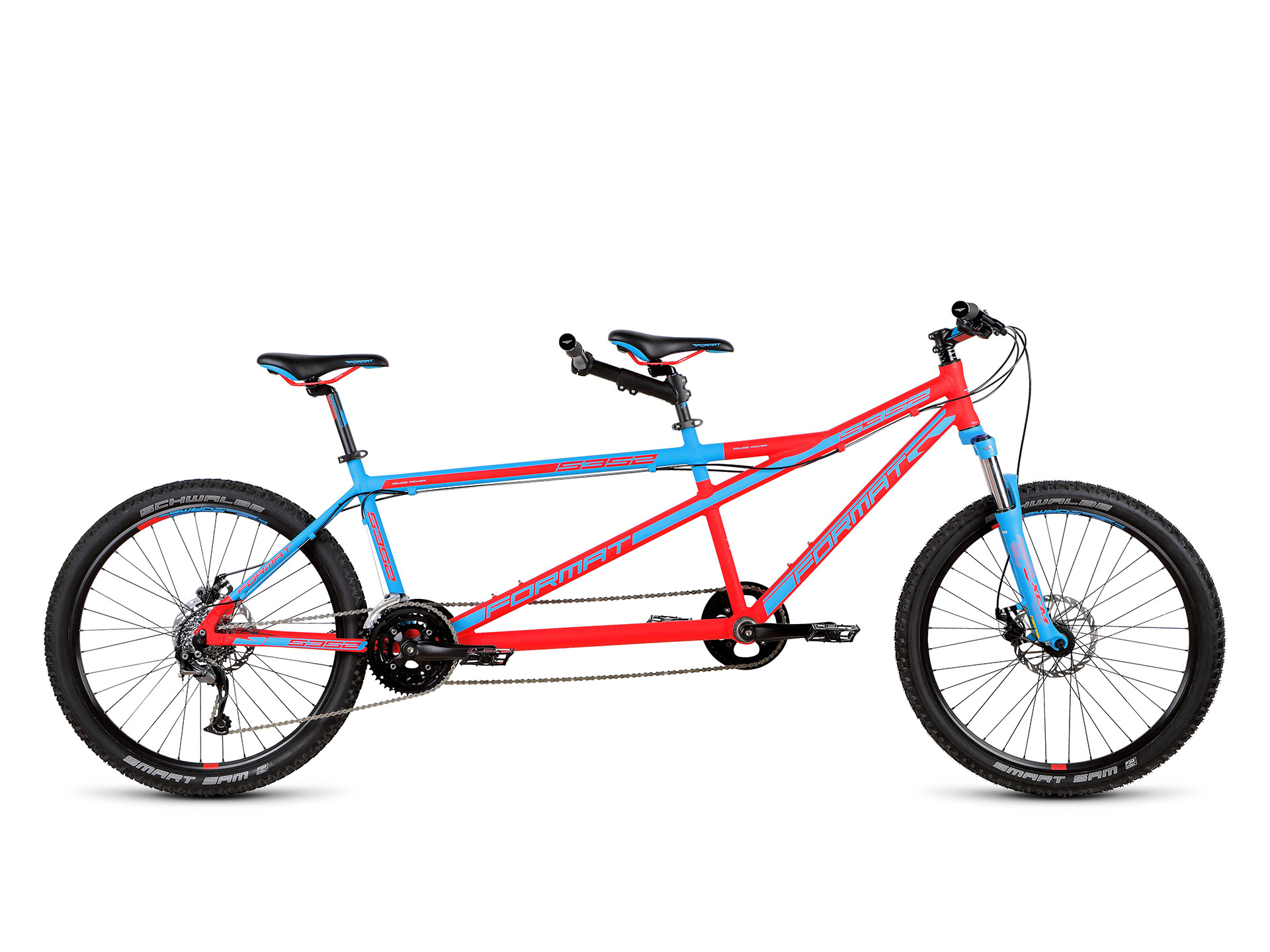

Идея электровелотандема у меня возникла года полтора назад. В последнее время, имея в своем арсенале несколько электробайков, я все-таки испытываю необходимость в электрическом велотандеме для поездок с супругой (практически не умеет ездить на велосипеде), или сыном (16 лет). В отличие от двухместного мотобайка, ВЕЛОтандем позволит ездить не только по шоссе, но и в парках, легче затаскивать в квартиру, проще хранить. Плюс фитнес с более удобным и логичным кручением педалей, чем на электробайке с пространственной рамой типа E-Kross, Teleportator, ГранЪ.
Изучил интернет, прочитал ветку по тандемам на веломании (очень полезно) и сделал предварительный вывод, что импортные современные МТБ тандемы двухподвесы, да и хардтейлы очень дороги - 3000-10000евро и их не кошерно будет допиливать под электро.
В итоге выбор пал на бюджетный полу отечественный тандем Format 5352 (2015), который имеет вполне положительные отзывы его пользователей на форуме веломании. Узнав, что модель 2015 года почти везде закончилась, а модель 2016 появится не ранее марта, да и к тому же у новой модели колеса 27,5", ну и расцветка на любителя, не стал тянуть и купил Format 5352 (2015)
Решил, что даже если версия 2016 с 27,5" колесами имеет лучшие накат и проходимость, то с точки зрения компактности и совместимости компонентов в моем электрическом случае наверное 26" все-таки будет предпочтительнее, да и дешевле.
Видео. Тандем Format до распиливания и электрификации - часть 1 и часть 2.
Теперь про компактность, перевозку и хранение. Конечно заманчивы брендовые складные тандемы, например, словацкий двухподвес производителя AZUB. Посмотрите там видео процесса складывания тандема и укладывания в багажник универсала. Но ценник.......
Первым делом собираюсь сделать тандем разборным пополам без снижения надежности рамы. Уже договорился с известным мастером Олегом Халиковым, который предложил несколько вариантов реализации за разумные деньги. Я пока еще окончательно не решил какой вариант выберу, но точно знаю, что для меня надежность более важна, чем удобство и скорость сборки/разборки.

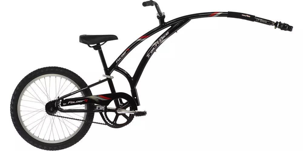

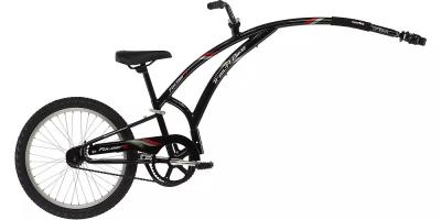

e-scooter
А вот такая штука не заменит тандем? Более универсально получится.
eTyson
[user]e-scooter[/user], ну если для ребенка и до 20км/ч, то возможно и сойдет... Я планирую на дальняк и со скоростью 35-50км/ч.
