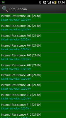

Можно по подробнее про большое внутреннее сопротивление в приусовой батарее? Сколько конкретно?
Посчитайте вес хеадвеев той же емкости к примеру и сравните с приусовой батареей. Согласен что хеадвеи не самый лучший пример лития в плане массы, но и приусовая батарея не последний писк.
У меня самый старый литий в пользовании с 2010 или 2011 года. 5ач липоли сейчас отдают 3-3.6ач. Что то мне подсказывает, что липоли бы с такими прогрессированием остаточной емкости вы бы с 2005года раза три поменяли бы машине.

У меня Torque не очень точно показывает, но порядок чисел понятен

Внутреннее сопротивление батареи 1 0.023 ом
Внутреннее сопротивление батареи 2 0.022 ом
Внутреннее сопротивление батареи 3 0.021 ом
Внутреннее сопротивление батареи 4 0.022 ом
Внутреннее сопротивление батареи 5 0.021 ом
Внутреннее сопротивление батареи 6 0.021 ом
Внутреннее сопротивление батареи 7 0.021 ом
Внутреннее сопротивление батареи 8 0.022 ом
-----------------8+
Внутреннее сопротивление батареи 9 0.021 ом
Внутреннее сопротивление батареи 10 0.021 ом
Внутреннее сопротивление батареи 11 0.021 ом
Внутреннее сопротивление батареи 12 0.022 ом
Внутреннее сопротивление батареи 13 0.022 ом
Внутреннее сопротивление батареи 14 0.023 ом
учитывая что в блоке несколько банок - то да неплохо.
но если сравнивать с другими аккумами то это середнячок между свинцом и качественным лифером.
вот как раз наверно внутреннее сопротивление на уровне Хедвеев - у тех вроде 8 мОм на банку в 3.3В
так что повторюсь еще раз не вижу в теме слова СУПЕР!
